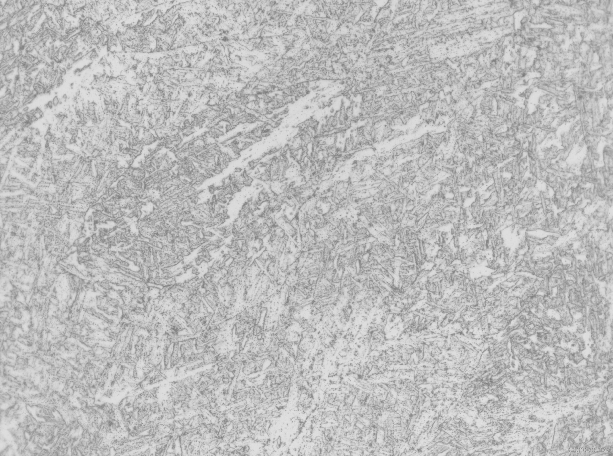

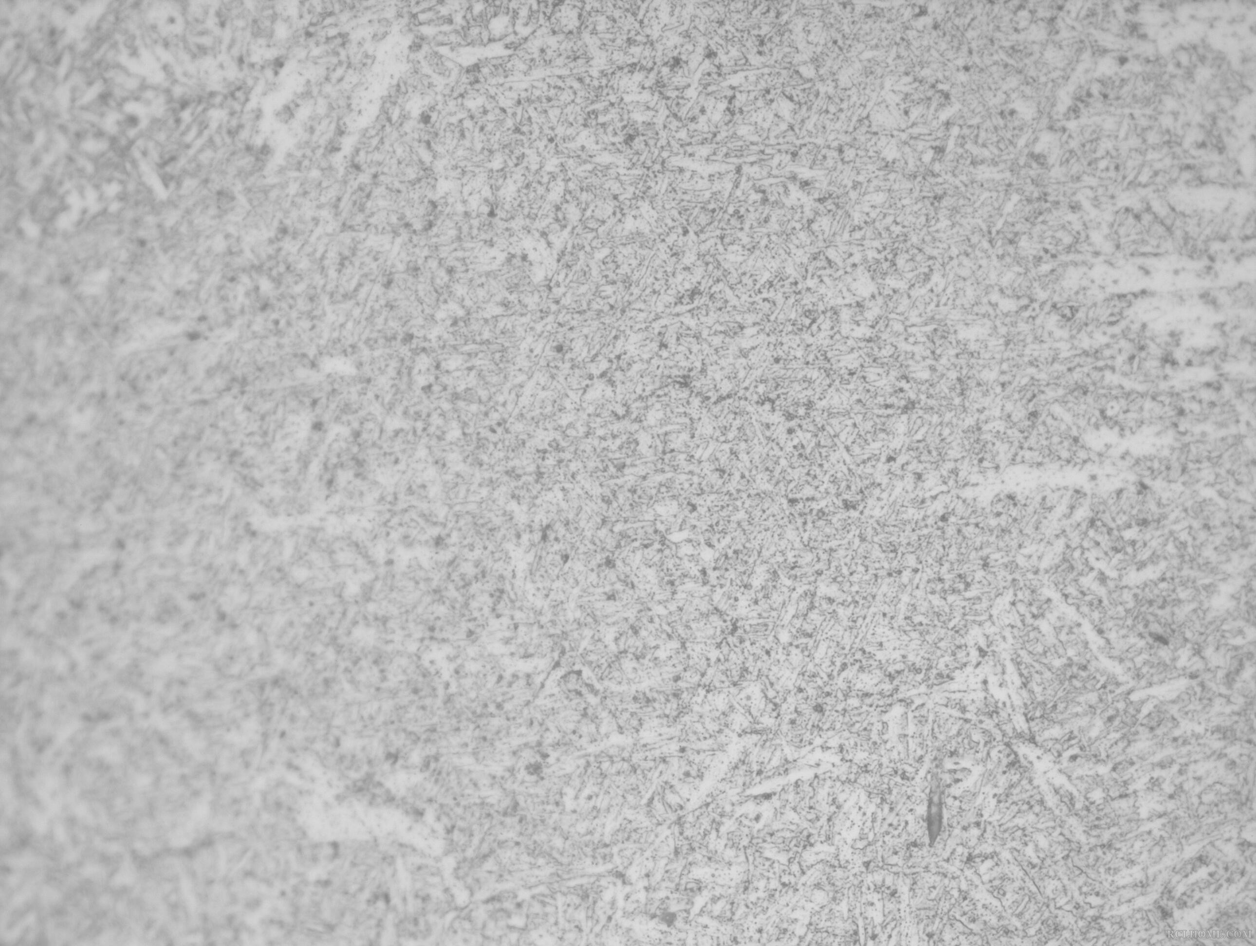

大家帮忙看看下面焊缝中的是什么金相组织?

简介下焊接工艺?{:soso__3110130392203091378_3:}
发表于 2014-1-21 21:47:28 | 显示全部楼层
铁素体+粒贝

 楼主| 发表于 2014-1-22 11:28:56 | 显示全部楼层
照片中看得见奥氏体晶界,说明有非扩散转变,难理解

焊接根据温度可以区分不同区域。中间温度高,组织过热,出现过热组织;其次是在正火区域的正火组织;然后是双相区部分奥氏体化的组织;最后是回火的组织。还要看冷却工艺是怎样的。
