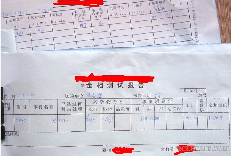

最近连续完成了17Cr2Ni2Mo的齿轮渗碳加工、有效硬化层深度保持在1.8~2.0mm之间。其晶界内氧化指标一直稳定的保持在≤0.020mm。应该说晶界内氧化指标完成的不错。
    但课题内容二:在工件与试样同炉进行的条件下,通过调整工艺,将17Cr2Ni2Mo的抗拉强度控制1000-1250MPa之间。这个无法达到、抗拉强度一直在1300MPa以上。
  为了降低抗拉强度、我们想了一个特别的方法用同材质的试样随炉进行空白渗碳工艺试验。但是今天的到的结果是随炉试样的抗拉强度一下子跌到了879MPa。 接下来要考虑怎么使抗拉强度提升上去咯。

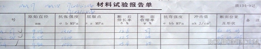

发表于 2013-1-14 22:11:43 | 显示全部楼层
延伸率呢?

 楼主| 发表于 2013-1-15 20:59:50 | 显示全部楼层
Wangqinghua196 发表于 2013-1-14 22:11
延伸率呢?

发表于 2013-1-27 19:10:19 | 显示全部楼层
也就是说:用一种涂料处理并在同炉处理后,有两种数据,抗拉强度分别是978和1310是吗。
 楼主| 发表于 2013-1-27 19:12:03 | 显示全部楼层
吉祥如意 发表于 2013-1-27 19:10
也就是说:用一种涂料处理并在同炉处理后,有两种数据,抗拉强度分别是978和1310是吗。 ...
是的 那是第一次实验的结果
发表于 2013-1-27 19:15:30 | 显示全部楼层
cnszgong 发表于 2013-1-27 19:12
是的 那是第一次实验的结果
不好意思。第二次实验的结果如何。
 楼主| 发表于 2013-1-27 19:17:41 | 显示全部楼层
吉祥如意 发表于 2013-1-27 19:15
不好意思。第二次实验的结果如何。
7楼 表格中的第三行就是。
