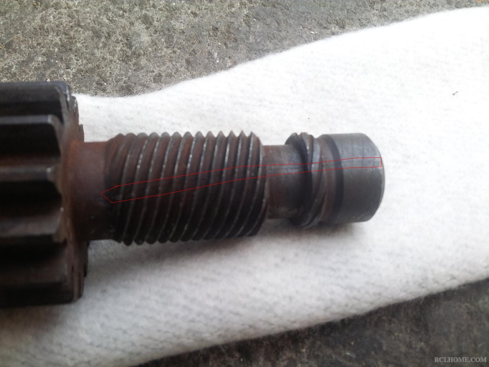

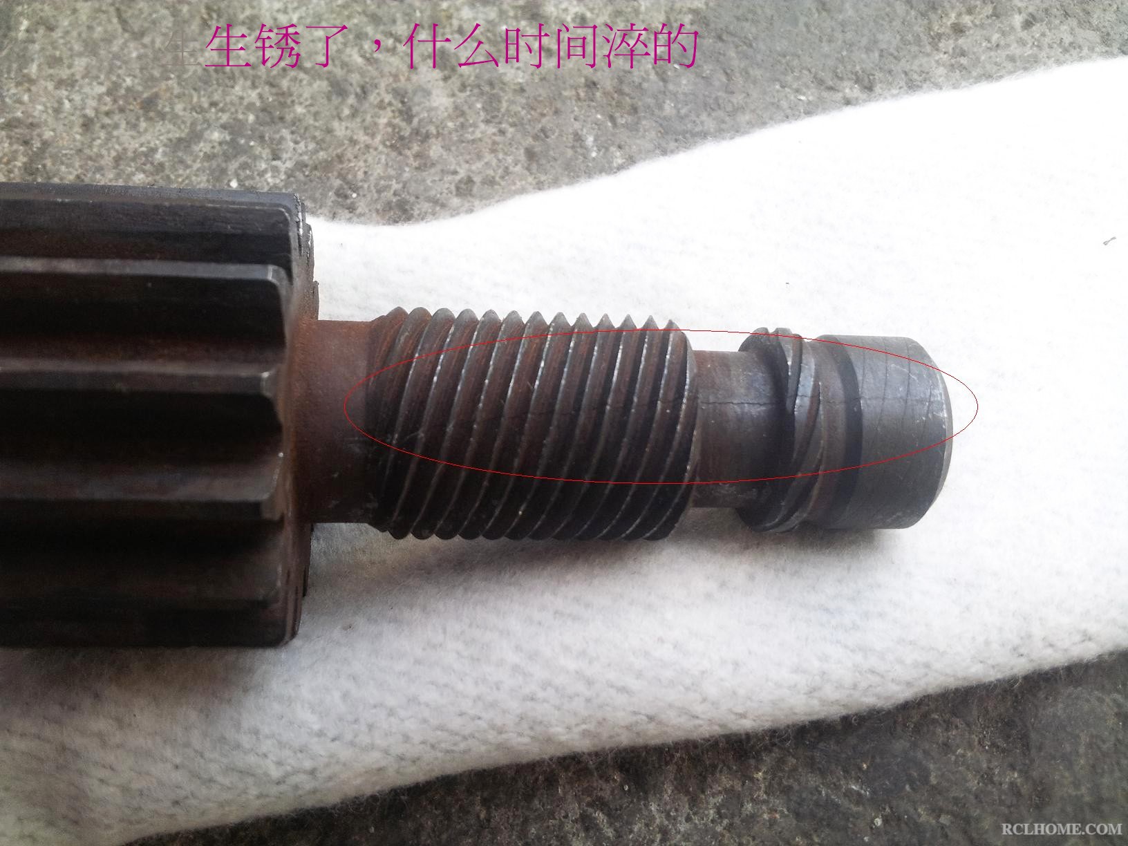

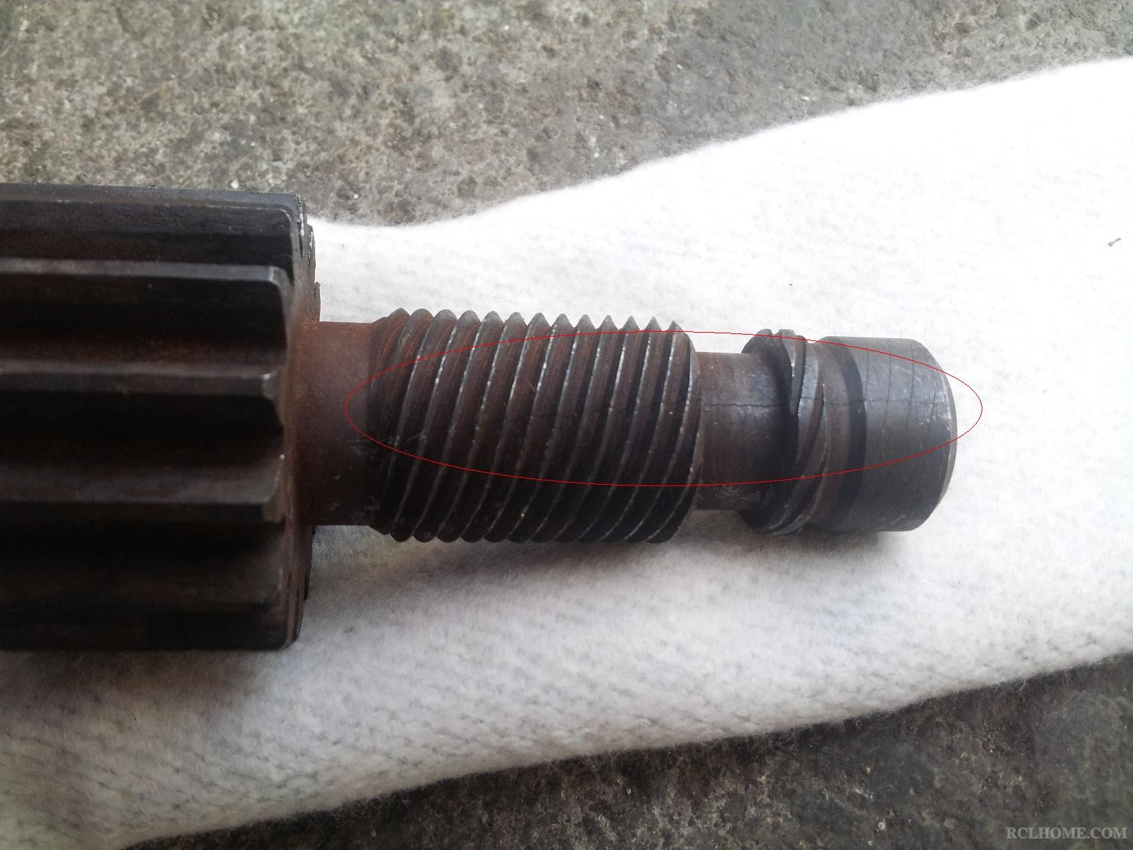

发表于 2014-1-20 11:00:30 | 显示全部楼层
裂纹情况都是如图片所示吗?
签到天数: 9 天
40
160
160
 楼主| 发表于 2014-1-20 11:06:50 | 显示全部楼层
吉祥如意 发表于 2014-1-20 11:00
裂纹情况都是如图片所示吗?
是的,都是开裂在那个位置

发表于 2014-1-20 13:00:22 | 显示全部楼层
洪偉榮 发表于 2014-1-20 11:06
是的,都是开裂在那个位置
这个特点很好呀。大家分析一下为什么?
