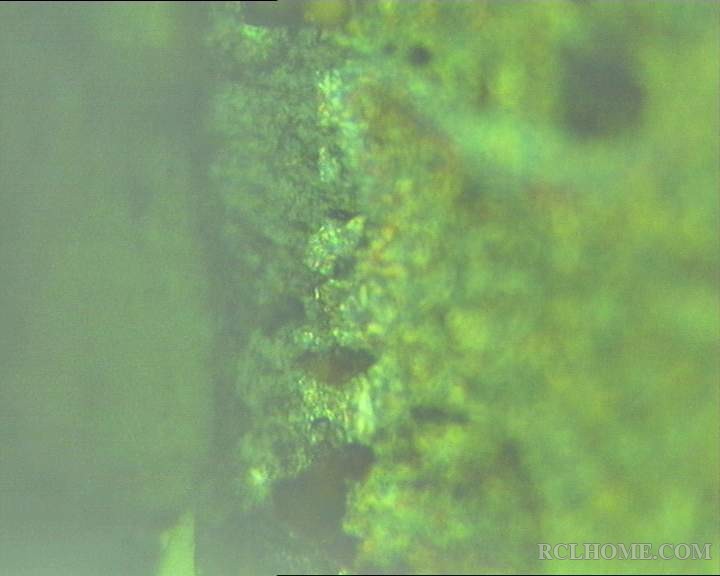

搜集来的各种经典金相图片

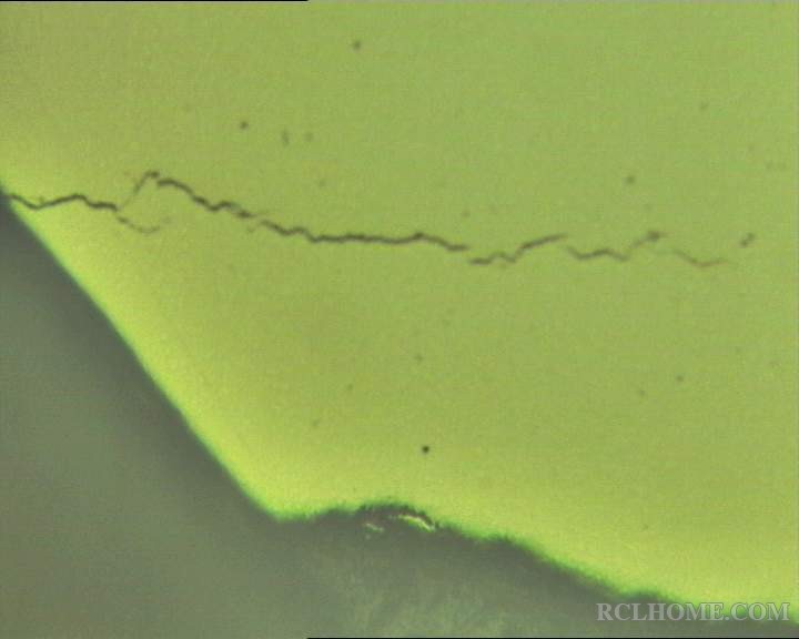

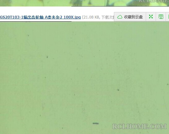

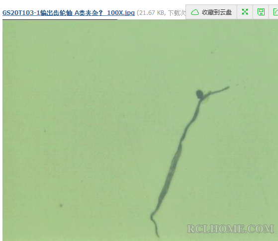

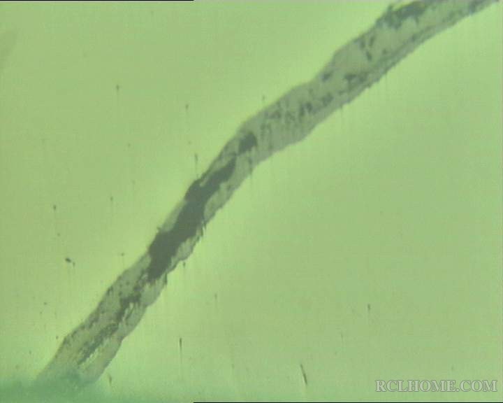

有一张A类夹杂?应该是脏东西

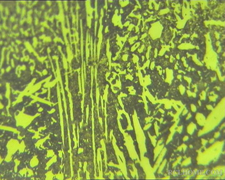

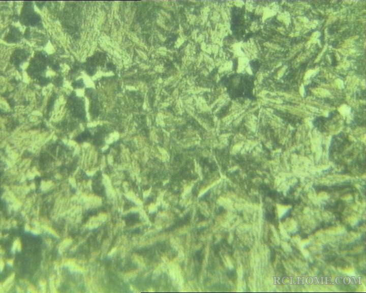

第一张好像是低碳马氏体 不过好像是腐蚀完之后用棉花擦拭了   第二张应该是中碳马氏体 碳含量应该有0.6%左右吧  A+片M+低碳M

我看也是啊,擦拭的掉的纤维,最好还是用无尘纸擦拭、
