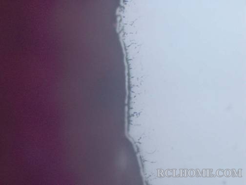

16MnCr5齿轮,渗碳淬火,实验室检查发现在未腐蚀状态,表面出现分层现象,认为是表面脱碳,大家看看,这个表层2微米厚度的分层组织是什么东东?形成原因是什么?
照片放大倍数400倍,未腐蚀。

发表于 2013-1-14 13:32:20 | 显示全部楼层
重新制样立马消失

发表于 2013-1-14 16:26:34 | 显示全部楼层
aaron01 发表于 2013-1-13 23:00
这是什么意思?是说的镶嵌的时候塌角?
猜测的,你可以验证一下。

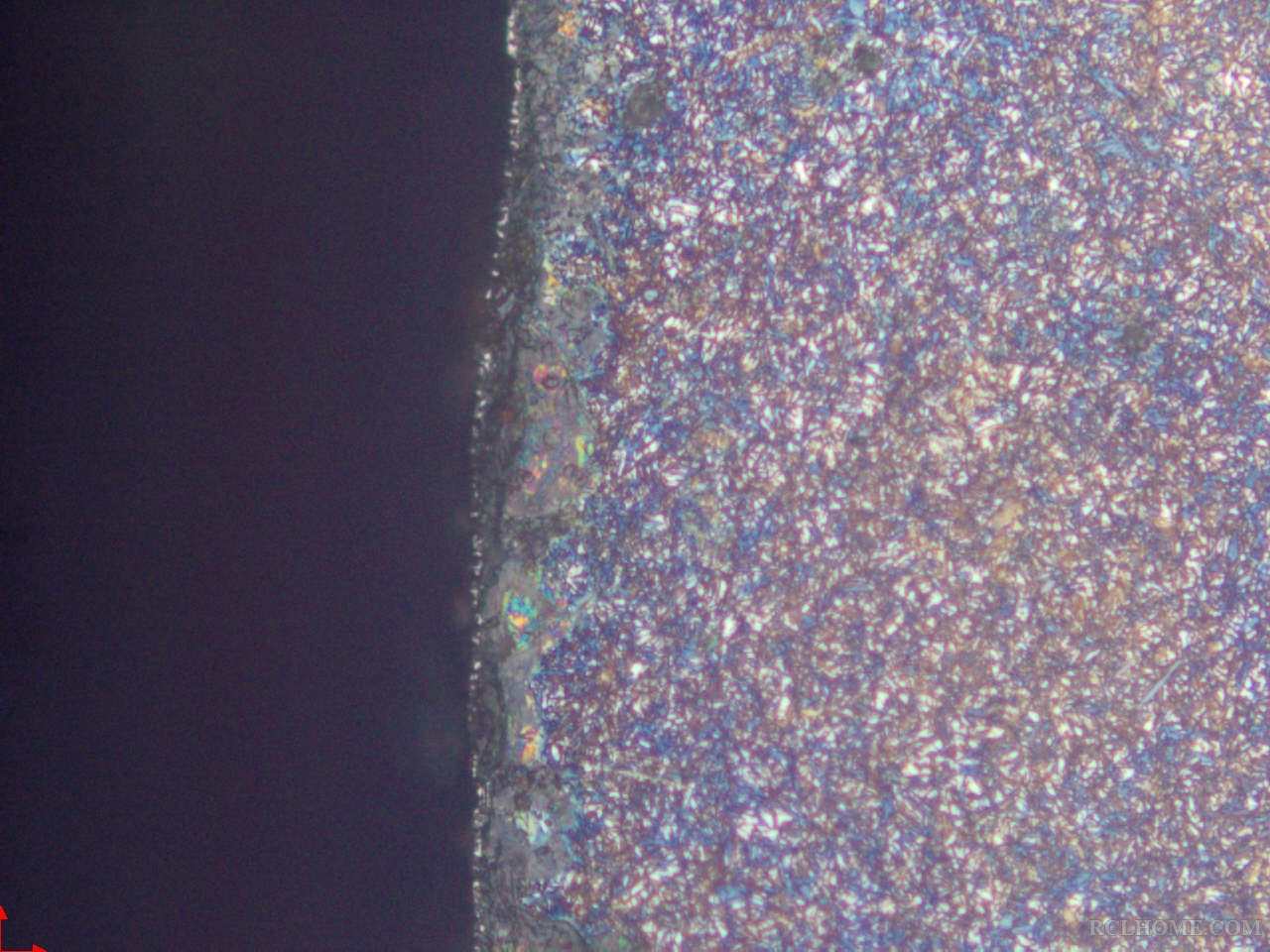

腐蚀以后的照片,
似乎表面是非马层

发表于 2013-1-14 16:43:11 | 显示全部楼层
脱碳+内氧化?
我倾向制样失误!  发表于 2013-1-14 19:02
发表于 2013-1-28 07:57:30 | 显示全部楼层
磨削量太少,加大磨削量就OK了。加大磨削量也是我检测膜厚必须做的。

发表于 2013-1-29 08:40:37 | 显示全部楼层
非马。
对于非马的评判,个人建议先采用不腐蚀,之后浅腐蚀,最后正常腐蚀。
这个过程中对非马的判断就很彻底了。

 楼主| 发表于 2013-1-29 09:38:47 | 显示全部楼层
你是指抛光过程没有做到位?
发表于 2013-1-29 17:55:13 | 显示全部楼层
aaron01 发表于 2013-1-29 09:38
你是指抛光过程没有做到位?
我说的太肯定了,这是不对的。我现在改一下,我估计是磨的太少。不知道会不会切割样时,边倒角毛刺没磨掉。我是怀疑这个。
发表于 2013-1-29 18:44:33 | 显示全部楼层
我不倾向于非马,而是置样问题!
发表于 2013-2-4 14:48:36 | 显示全部楼层
有时候切割残留的铁皮等
建议切割后用细砂子轻蹭几次
发表于 2013-2-4 21:11:14 | 显示全部楼层
在检测晶界内氧化前用刮胡子刀片(很薄的双面刀片)轻刮一下表面看看。
发表于 2013-2-4 21:39:35 | 显示全部楼层
我认为是比较严重的“非马”组织。即使真的不是,也能说是相当逼真。其深度大于0.02。第二张确实是制样差,尤其是边缘部分。给分析判断带来困难。

发表于 2013-2-18 22:02:36 | 显示全部楼层
淬火后零件表面起皮了?

发表于 2013-2-18 22:27:04 | 显示全部楼层
应该是表面轻微脱碳造成的。如果怀疑制样过程,可以进行显微硬度检测判断。

发表于 2013-10-8 22:48:32 | 显示全部楼层
内氧化.doc(13.50K)

发表于 2014-1-6 18:22:12 | 显示全部楼层
这个应该是内氧化造成的,建议楼主检查下气氛是否合适,此样有效硬化层深,渗碳时间能提供下吗
