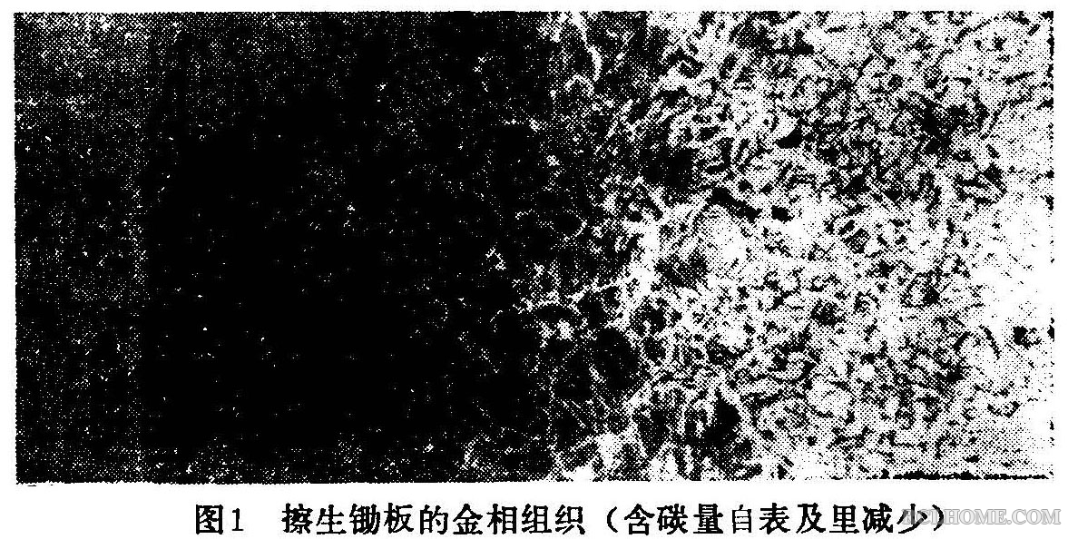

“擦生”工艺:
    广泛用于农具制作的“擦生”工艺,首见于《天工开物·锤锻篇》中“锄、镈、鎈、锥”,这是一种独特的表面渗碳技术又和堆焊有近似之处,近年仍在各地广泛应用。山西阳泉,平定、河北交河,易县和山东部份地区用灰口铁条作原料,称为“擦生”(图1)。山西雁北和北京等地用犁镜、锅片等白口铁作原料,称为“铺生”。两广和福建用锅铁砸成细粒,匀铺于工件上,称为“煮生”。东北、西北地区也有擦生工艺,有些由农民自作,多用于锄,镰、锹、镢(juē)等农具。用于擦生的铁料的共同特点是高碳低硅,其它元素除磷有时为中等含量外,一般都很低,如附表1所示。由于它熔点低,流动性好,渗碳作用较强,使工件截面自内而外由亚共析体转变为共析体,过共析体和表面白口铁熔复层,从而具有刚柔兼备,利土省力和自行磨锐等特点,受到广大农民的欢迎。从冶金学的观点来看,擦生和灌钢的原理是一致的,这两种工艺哪一种较早发明目前尚无材料可以说明。
表1擦生原料的化学成分和金属组织%
图1擦生锄板的金相组织(含碳量自表及里减少)
    《热处理手册》(第二版第二卷)中的介绍了此工艺方法。只是擦生叫做擦渗。
