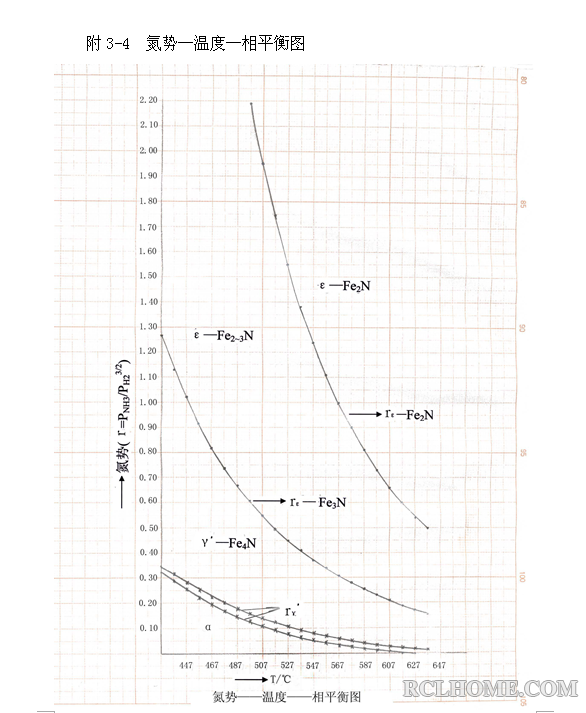

发表于 2014-2-17 16:55:58 | 显示全部楼层
这个温度下,氮化时间是影响白亮层厚度的关键因素,时间长才能形成较厚的白亮层,时间短的话,表面氮浓度较低,达不到生成白亮层的氮浓度门槛值。或者即使达到门槛值,也由于时间短,白亮层来不及长大。
发表于 2014-2-17 17:21:19 | 显示全部楼层
老孤自己绘制过的一幅图
发表于 2014-2-18 09:35:28 | 显示全部楼层
从11楼的Lehrer图可以看到,在400C时,零件表面氮浓度要达到8.25%才有ε相产生,达到5.85%以上才会γ’ 相有产生,
而这个工艺由于时间短,温度低,又是以极薄(几乎没有)白亮层为控制目的的,所以表面氮浓度不会超过8%,没有ε相产生;我们知道,单单γ’ 相是长不大的,所以自然不会有厚的白亮层出现。
