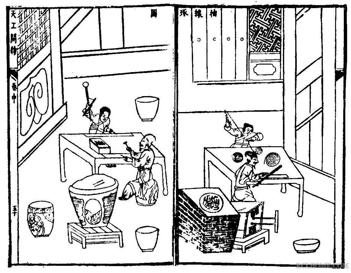

《天工开物·锤锻第十》
明代 宋应星
“针”的制作方法
凡针先锤铁为细条,用铁尺一根锥成线眼,抽过条铁成线,逐寸剪断为针(图1)。先鎈其末成颖,用小槌敲扁其本,钢①锥穿鼻,复鎈其外。然后入釜慢火炒熬。炒后以土末入松木火矢、豆豉三物罨盖,下用火蒸。留针二三口插于其外,以试火候。其外针入手捻成粉碎,则其下针火候皆足。然后开封,入水健之。凡引线成衣与刺绣者,其质皆刚。惟马尾刺工为冠者,则用柳条软针。分别之妙,在于水火健法云。
注释:
①涂本(明刊涂本是祖本)作“刚”,今改为钢。
译文:
    作针时先将铁锤成细铁条。另在一根铁尺。上钻出小孔为线眼,将铁条从铁尺孔中抽出拉成铁线,再逐寸剪断铁线为针。先将一端锉成针尖,再用小锤将另一端打扁,以钢锥穿针鼻,更锉光其四周(图1)。然后放入锅中,用慢火炒之。炒后以土面、松木炭粉和豆豉三物掩盖 ②,下部用火烧。留出二、三根针擂在外面以试火候。当外面的针能用手捻成粉时,说明下面的针火候已足。然后开封,入水中淬火。引线缝衣与刺绣用的针,质地均硬。只有福建马尾镇刺工做帽子用的针,是柳条软针。其软硬区别的妙处,在于火炒、淬火的不同。
注释:
①铁尺——此处指拉丝模具。铁尺上钻出小圆孔,将细铁条通过此孔拉成细铁线。
②以土面、松木炭粉及豆豉三物掩盖——指生铁丝热处理时的固体渗碳剂。
图1 抽线琢鍼(zhen)图
这是综合地运用了拔丝、剪切、搓削、冷锻、钻孔、退火、表面渗碳处理、淬火等金属工艺。
文中所说用“外针”氧化程度来测试渗碳针的“火候”即热处理的完善程度,也是巧妙而实用的。据中国社会科学院民族研究所华觉明教授调查,东北地区的赫哲族人在近代仍用类似方法制作鱼钧。所用铁丝从汉族地区购买,由特制工具弯曲成形后,锉成鱼钧状,和木炭、火硝一同装入陶罐内加热,热毕将罐敲碎,使针落入水中淬硬,再在铁锅中用油和小米翻炒(即回火) , 通过淬火后回火处理,提高其韧性,可以钓起上千斤的大鱼,不至于拉断。
本人在20年前,看到某鱼钩制造企业,鱼钩的热处理和《天工开物》中的“针”的热处理几乎一致。工艺方法是使用粉末状的渗碳剂和一些鱼钩混合在一起,装入一个金属罐子中,金属罐子的大小约在¢60mm×120mm,一端开口,一端封闭。在箱式电炉中加热渗碳处理。淬火的时候,使用钳子一个一个地从箱式电炉中钳出罐子,并将罐子开口端朝下,把渗碳剂和鱼钩一起倒出来落入水中淬火。
现在已经采用网带炉做渗碳淬火处理了。
   也有企业使用多用炉做渗碳淬火处理,无锡有一家外资企业就是如此。

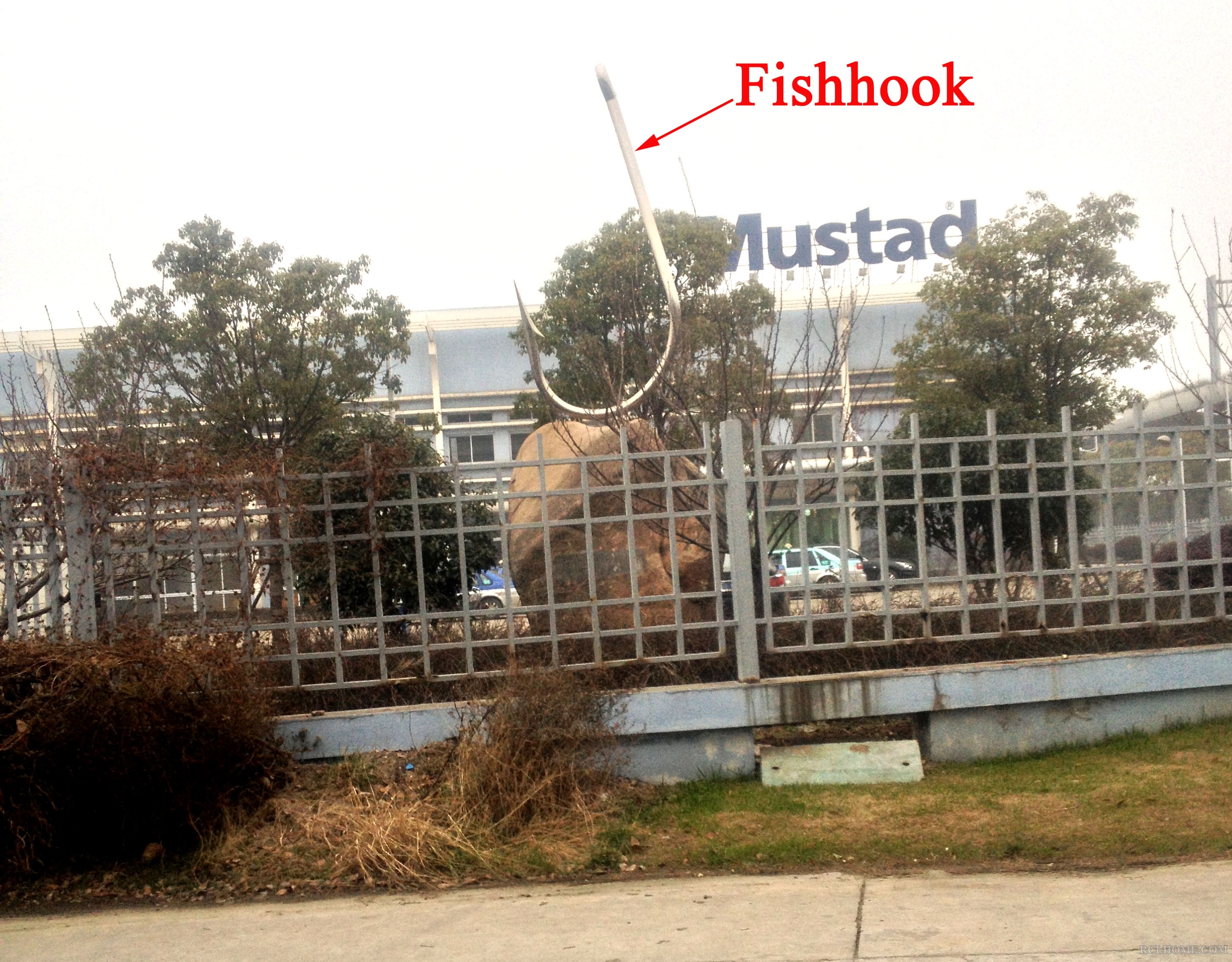

无锡一家鱼钩企业的徽标原来在厂区外面(我记得拍过照片的,现在找不到),现在徽标移到了厂区之内,我很喜欢拍照,所以,今天专门开车去拍了移动之后的照片,大家看看,这个鱼钩够威武的吧!相机没有电了,使用的是手机的照片。
