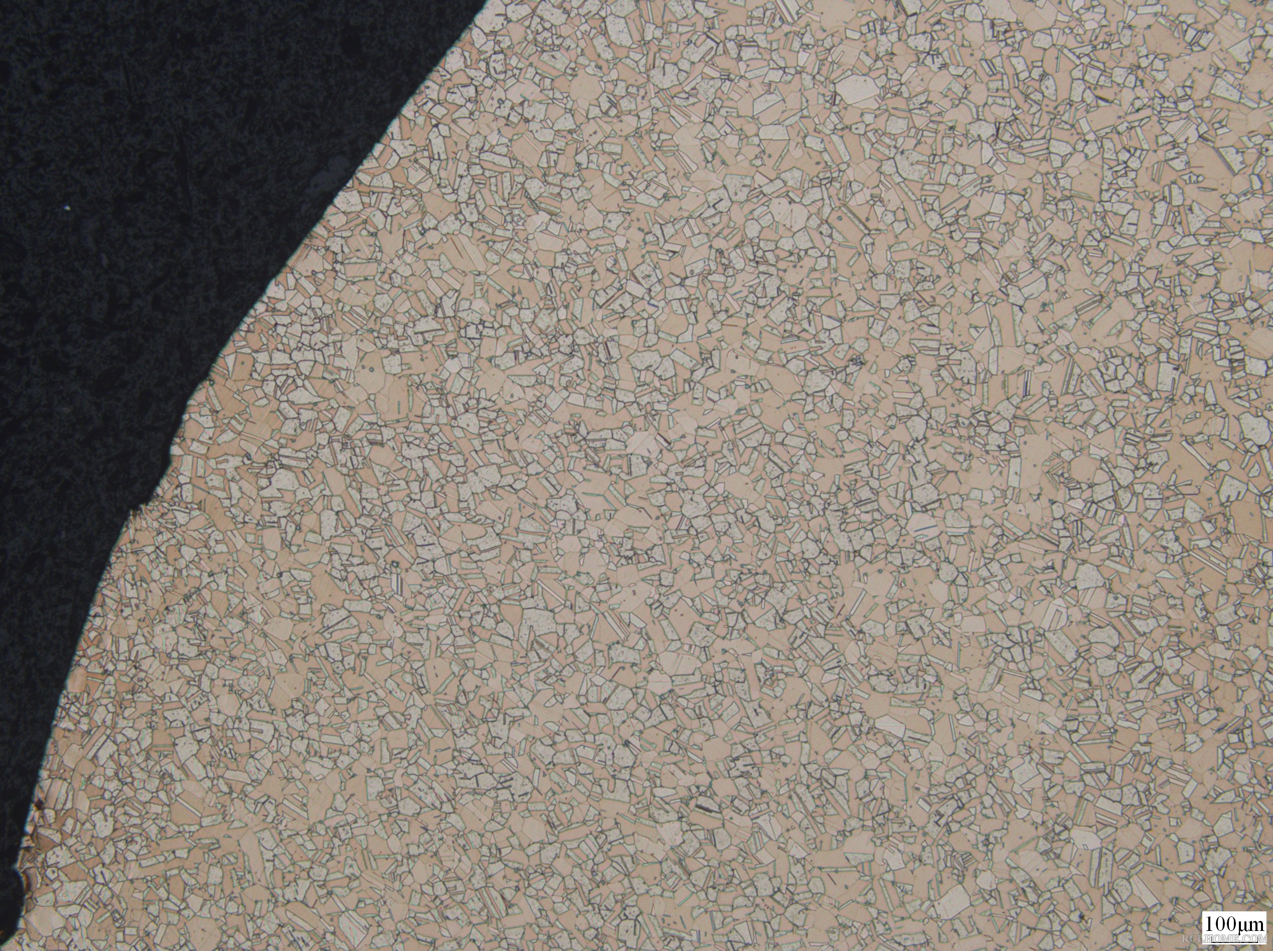

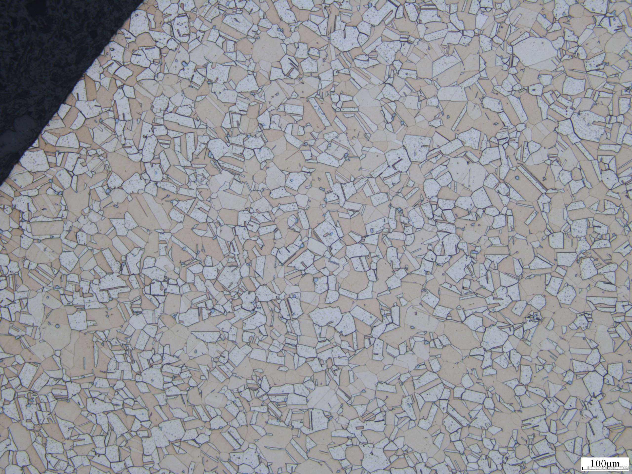

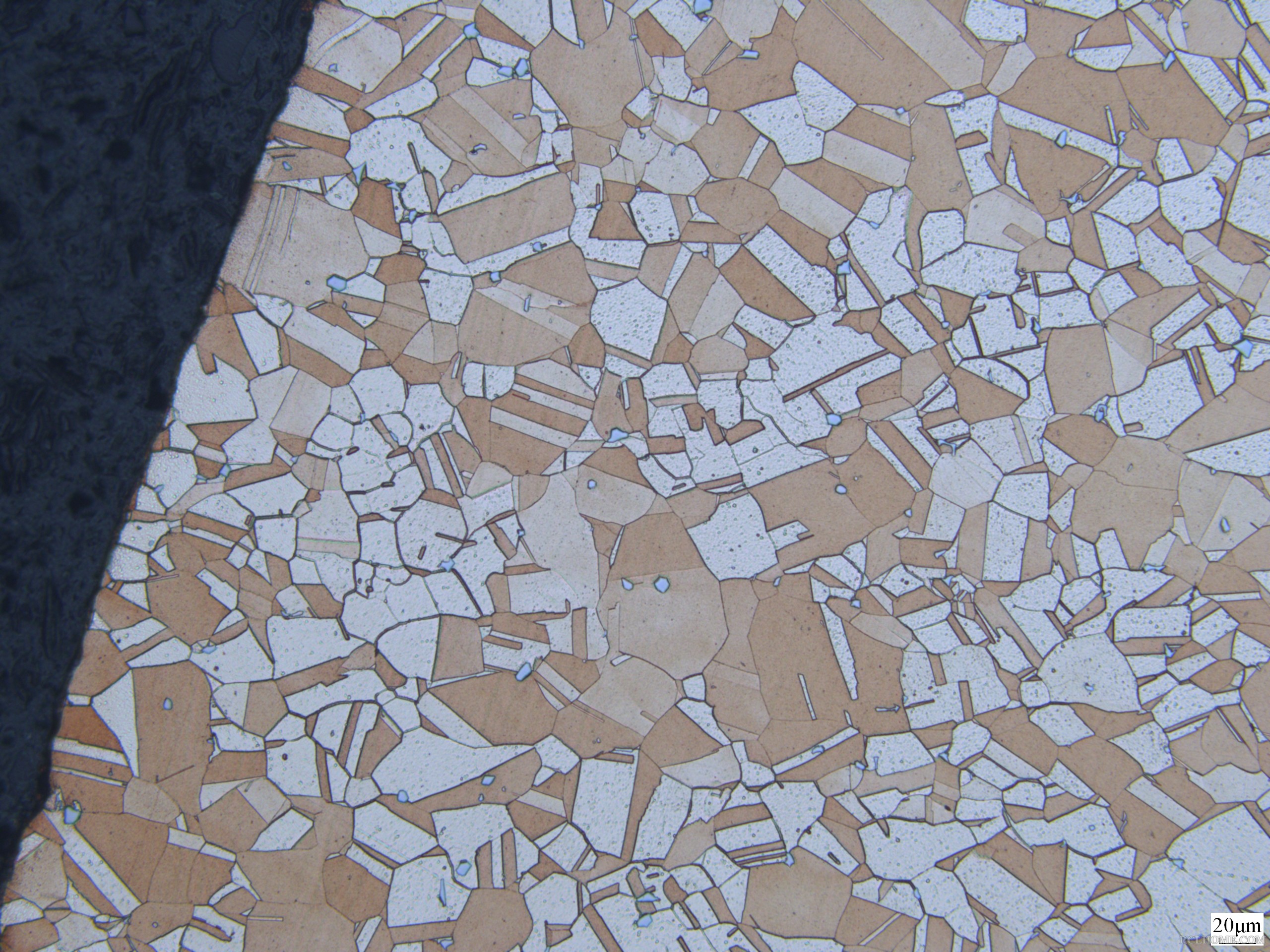

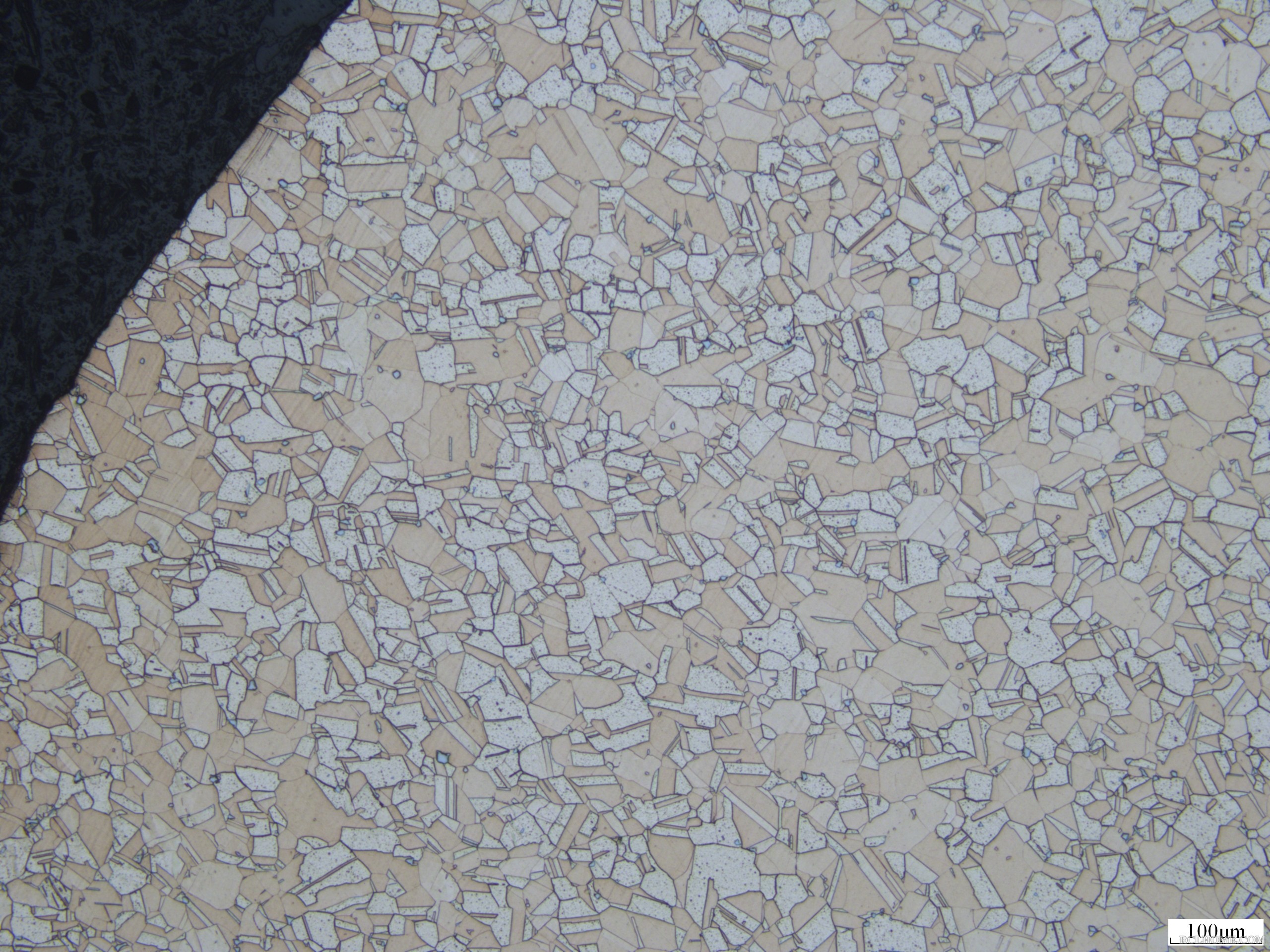

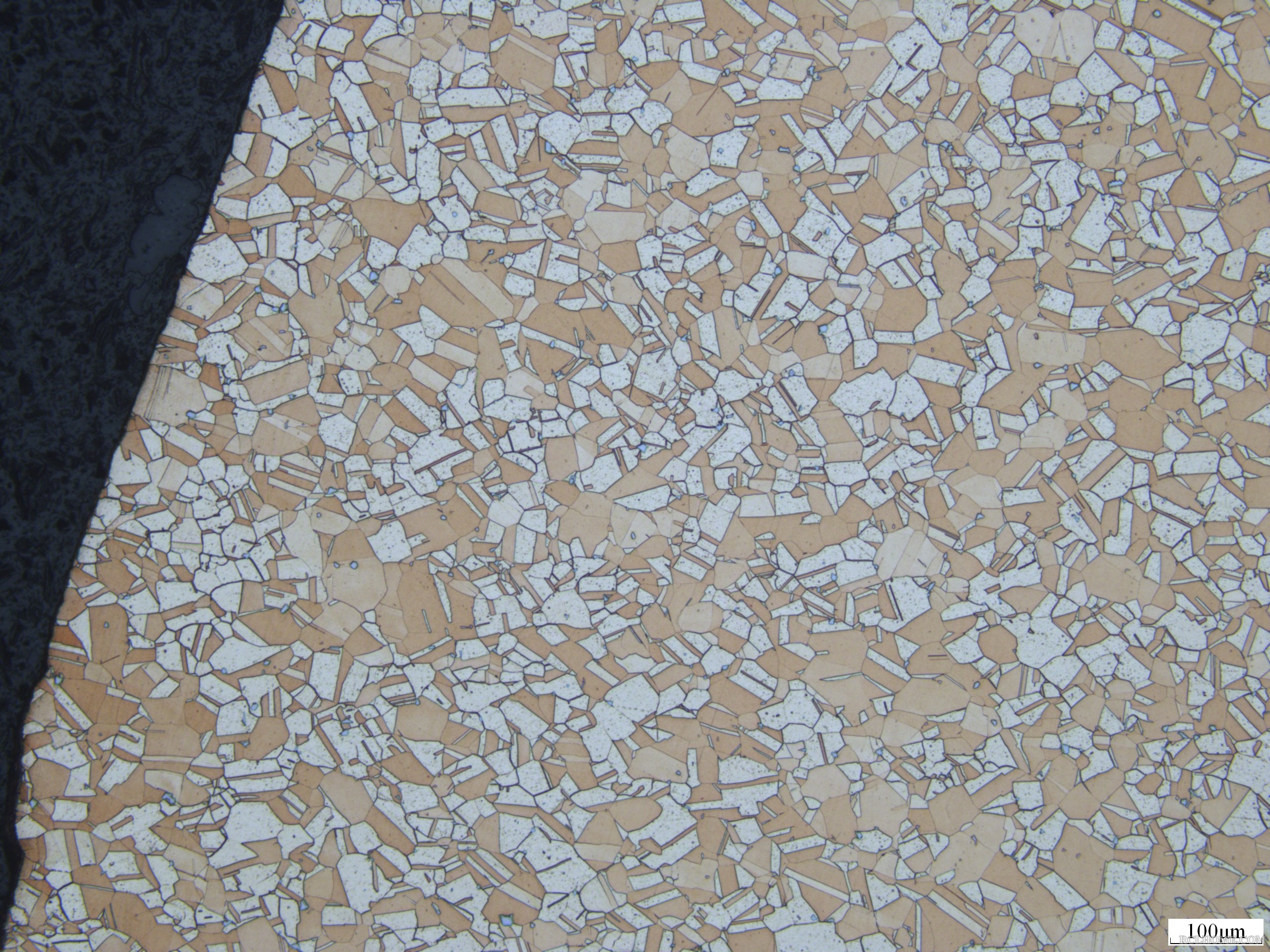

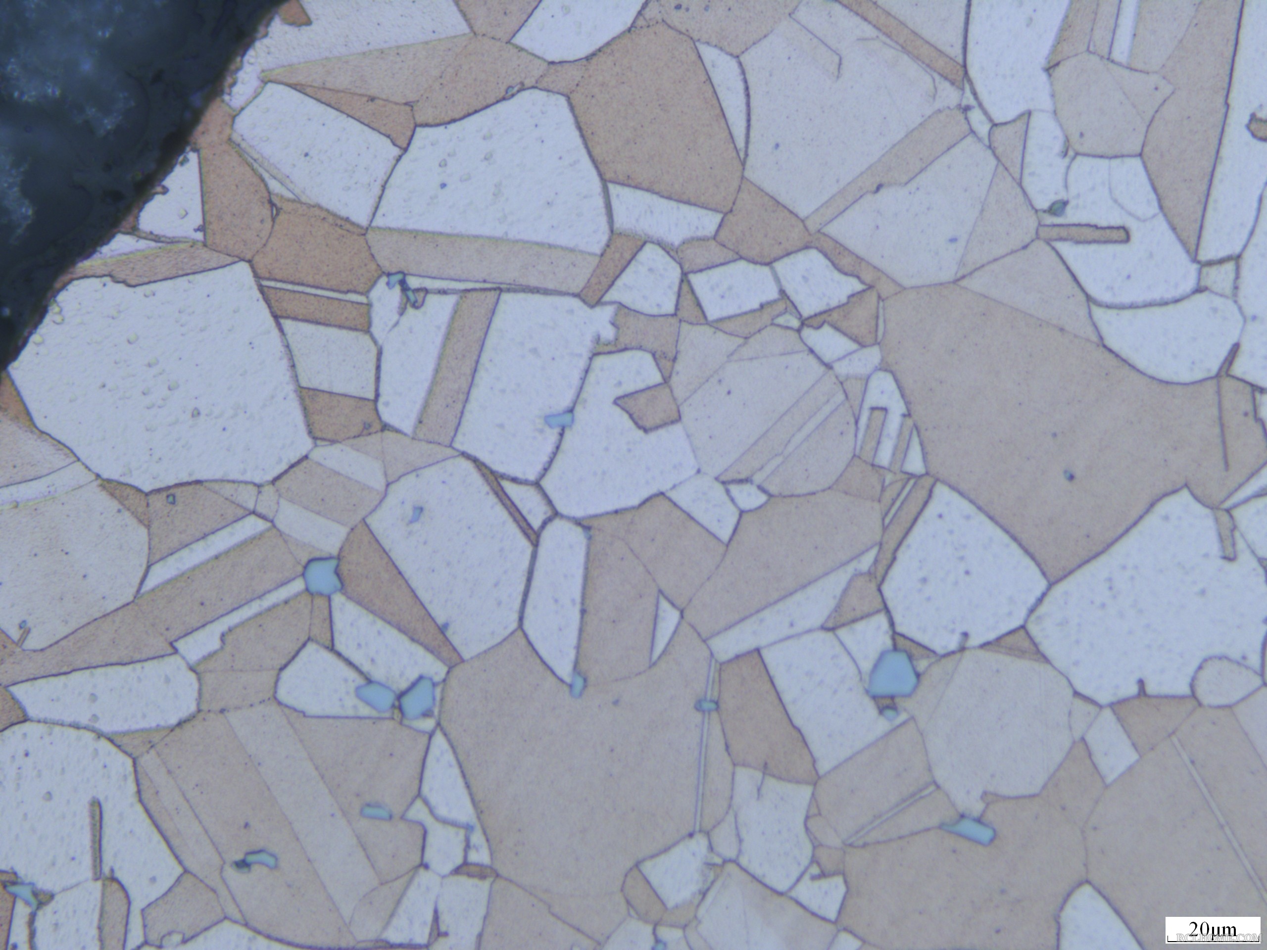

硅镍锆铜合金型材,再结晶退火。表面圆角处:50x,100x,200x,500x

 楼主| 发表于 2014-1-11 16:27:22 | 显示全部楼层
都说ZEISS是最好的,价格要比这机器贵20万,效果能超过这个机器多少呢?

发表于 2014-1-11 19:26:18 | 显示全部楼层
样制的很漂亮,再好的显微镜,样品制备不好也是白搭,从这几张照片就能看出楼主是高手啊

 楼主| 发表于 2014-1-11 23:18:46 | 显示全部楼层
清淡 发表于 2014-1-11 23:07
还不错,这个图片看来是没处理过的有点大,打开好久才打开哦。制样确实不错,但是龟山前辈说的也对,看什 ...
金相越软的越难做,黑色金属,金相考级是球墨铸铁,决不是马氏体。
真正考验制样功力的:1夹杂,2铝铜不锈钢,3彩染。
网上有些教科书般的照片,我们不可能做到,比如标乐的图谱,输在相机上了。。。。。摄像头永远不如相机的。
