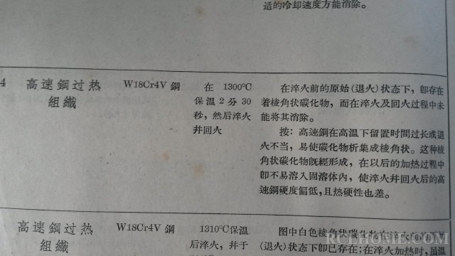

20140109_101723.jpg 20140109_101728.jpg 我不知道,为什么退回过热会出现棱角碳化物,而棱角碳化物之后的热处理难溶?

你先了解一下这个材料的特点。
它属于什么类型的钢?
此材料的碳化物要靠合理的锻造工艺去击碎它。
这类材料已经细碎了的碳化物,在高温停留时间长或退火不当时,易析集出块状、菱角状的碳化物,正是这类材料的一个共性,
这类碳化物为何在淬火加热时不宜溶解,你去查阅一些这方面的书籍资料,很好理解的。
我的意思是:看一下这方面的书籍,对你的帮助会更大。

高合金和铸铁都是我的软肋,了解的深度没法和碳钢、低合金钢比。高工的意思我是不是该这样理解:因为锻造后碳化物全部打碎,成为细小的碳化物,但是由于退火过热或保温时间过长,细小的碳化物几乎都溶入了奥氏体,在之后的冷却过程中析出,这个析出的碳化物反而比锻造后的碳化物更粗大,而这里说的难溶是因为碳化物过于粗大,所以难溶。不知道我的理解是不是高工的意思?

不是你理解的意识。
锻造时是机械力量击碎的碳化物,高温停留,碳原子会有溶解、析集这么个自发趋势。

只看看W18Cr4V有关的知识即有答案。

意思是其他高合金可能出现另外的情况?我上次说过很想做做高合金,这就是他的意思所在,不错!
