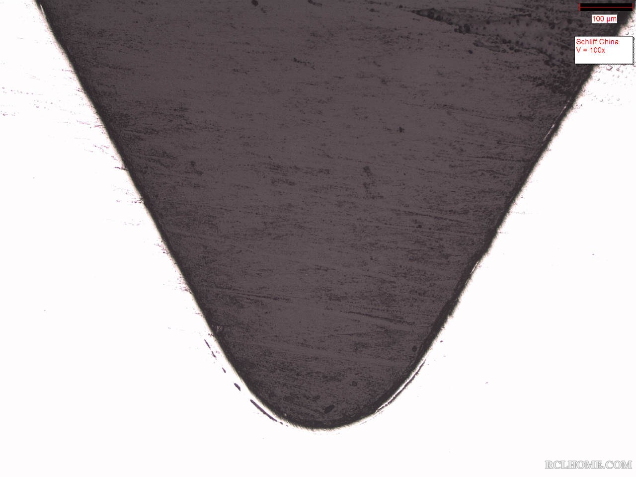

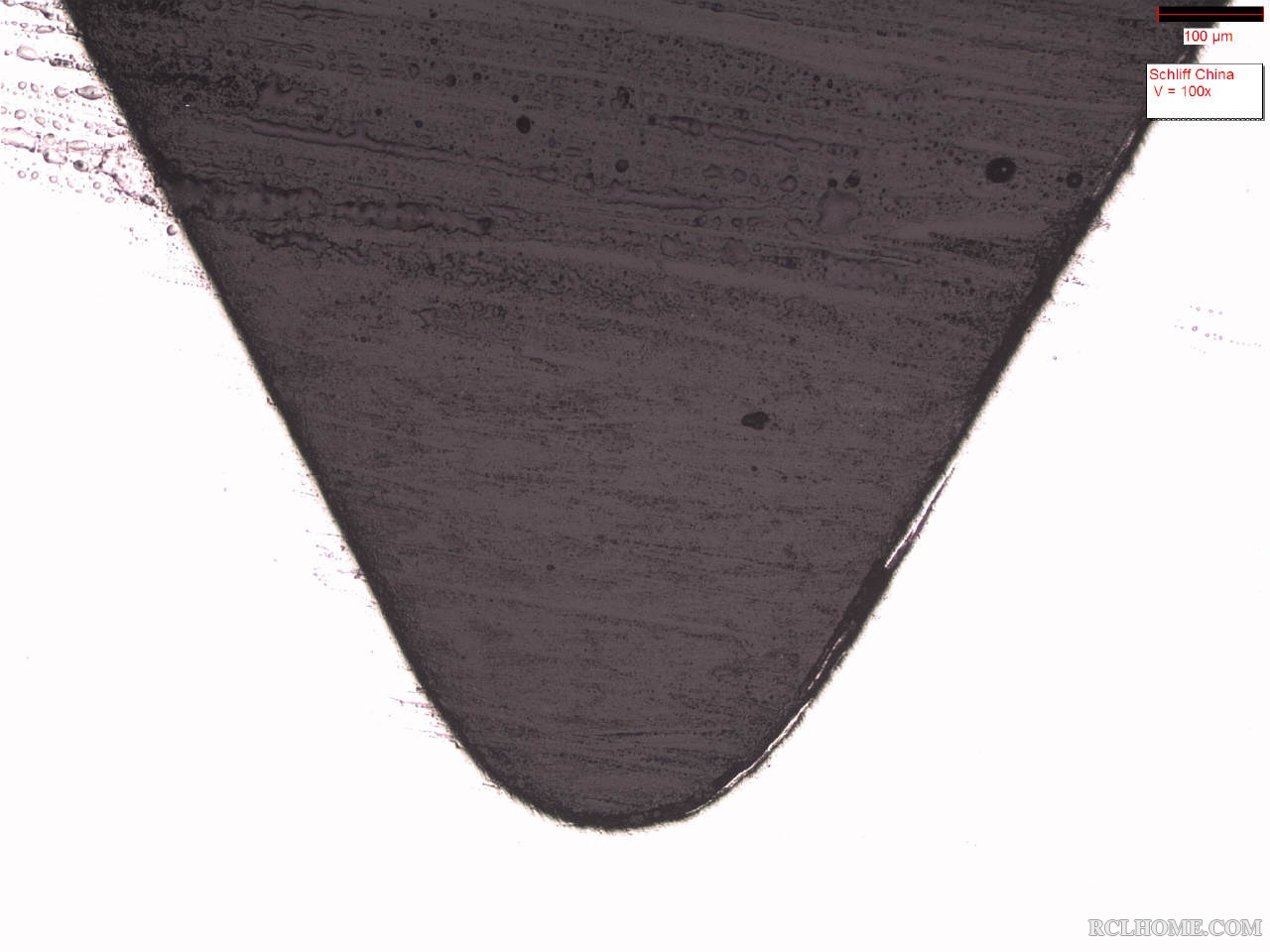

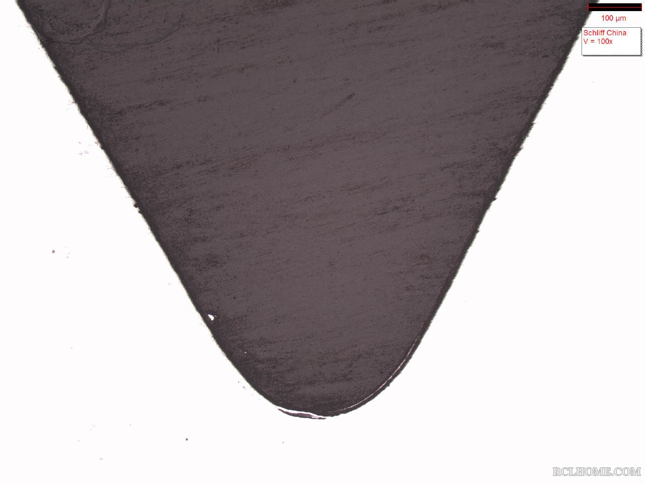

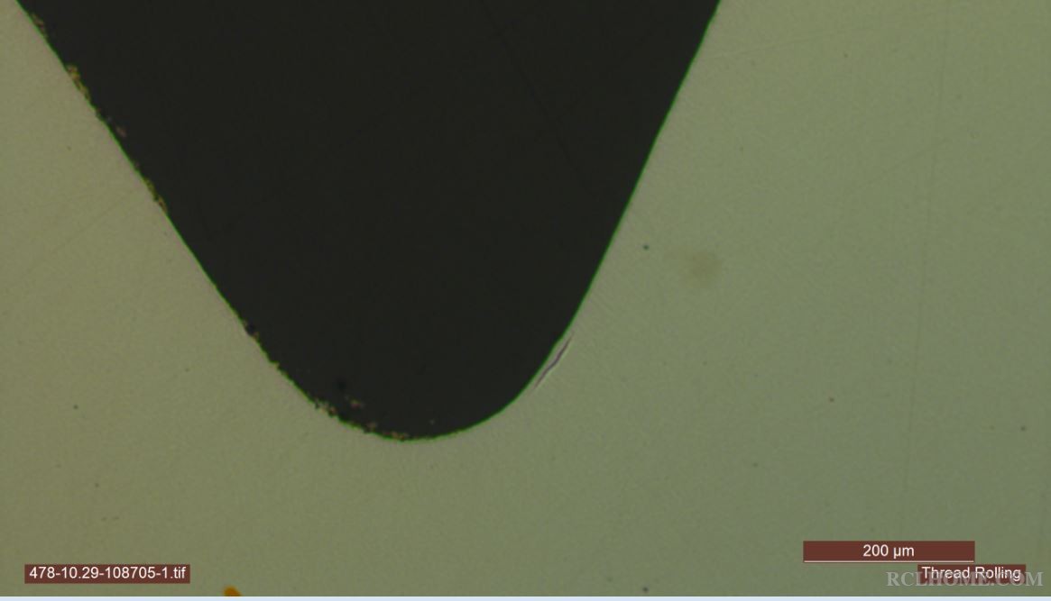

热处理后的螺栓在搓丝后为什么会产生这样的小裂纹?
材料28B2  热处理  淬火+回火440℃   10.9级

发表于 2014-1-10 19:45:16 | 显示全部楼层
我怎么没看出来了,不知道你说的裂纹是在那里?

 楼主| 发表于 2014-1-10 20:13:42 | 显示全部楼层
我们这边不是每批零件都会出现这种情况的。。。。。。。

发表于 2014-1-10 21:15:47 | 显示全部楼层
看着倒像是切割的毛边。。。。切割后先用砂纸打磨毛边,然后镶嵌。

发表于 2014-1-10 22:11:36 | 显示全部楼层
不怎么像裂纹,不知道是不是制样问题
发表于 2014-1-11 16:02:40 | 显示全部楼层
可能与搓丝过程有关?{:soso__3110130392203091378_3:}

发表于 2014-1-13 09:28:06 | 显示全部楼层
每次都是切割后,砂纸磨,黄铜刷刷过之后才镶嵌的
如果是制样问题,下次我用砂纸多磨会,看看是不是这个情况

发表于 2014-1-13 09:51:36 | 显示全部楼层
有点看不懂

发表于 2014-1-25 18:06:29 | 显示全部楼层
Me too.............................
