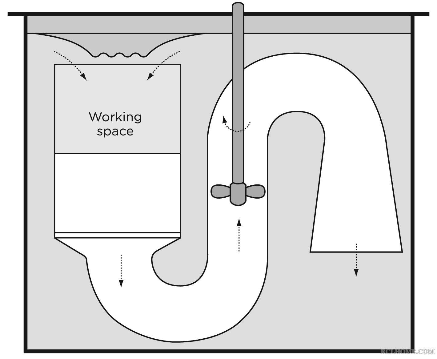

火介质搅拌系统设计一直被大家忽视。
老早我就想过这样的设计。。实际上很少看到有这样的设计
我一直就在想合理的搅拌方式。。今天看到一资料。。我也是这么想的,这才比较合理

发表于 2014-1-8 17:43:18 | 显示全部楼层
请介绍一下是那方面的合理,学习学习。

 楼主| 发表于 2014-1-8 18:04:33 | 显示全部楼层
所以因为 发表于 2014-1-8 17:43
请介绍一下是那方面的合理,学习学习。
看工作区液体流向,就这么简单

发表于 2014-1-8 18:08:09 | 显示全部楼层
我看到好多介质的流向是相反的,介质从底部流出,冲向工件。
  发表于 2014-1-8 21:49
对,我认为就是这样才好。。因为大多都是底部冲上来  发表于 2014-1-8 18:11

发表于 2014-1-8 18:39:12 | 显示全部楼层
这个设计是需要2个槽么?还是需要一个大的循环泵来辅助搅拌呢?

 楼主| 发表于 2014-1-8 18:46:42 | 显示全部楼层
速度可以低些,用减速器
但液体流向要这样才好

发表于 2014-1-8 18:54:49 | 显示全部楼层
钢铁医生 发表于 2014-1-8 18:46
速度可以低些,用减速器
但液体流向要这样才好
单单淬火槽是这样流向好,工件淬火时液体流向并不一定是这样,假如淬火工件尺寸大,需要多强的搅拌才能把液体流向,引导至设想的方向~就像烧火一样,你想把火焰往下烧有难度~

 楼主| 发表于 2014-1-8 18:59:29 | 显示全部楼层
找漏洞 发表于 2014-1-8 18:54
单单淬火槽是这样流向好,工件淬火时液体流向并不一定是这样,假如淬火工件尺寸大,需要多强的搅拌才能把 ...
其实所需能量都差不多。。只是方向不一样而已。
设计底部网上涌流还不是一样需要不小的能量

发表于 2014-1-8 19:01:38 | 显示全部楼层
图示的搅拌不能保证温度均匀性吧,感觉整个淬火槽还应有一套搅拌系统。

 楼主| 发表于 2014-1-8 19:12:40 | 显示全部楼层
热上冷下。。就是要这样搅拌 减少工件上下液温差距。减少变形。特别是长件、

 楼主| 发表于 2014-1-8 19:14:36 | 显示全部楼层
有条件的朋友可以找人 软件模拟下
这样做大件。上下液温差距吧

发表于 2014-1-8 19:22:24 | 显示全部楼层
长件垂直做,有很多问题,横的做优点多

发表于 2014-1-8 19:28:56 | 显示全部楼层
设计底部网上涌流还不是一样需要不小的能量 ...
你试过顺风放风筝和顶风放风筝的区别么?风越大能量比越大~顶风和顺风的感觉也是一样

 楼主| 发表于 2014-1-8 19:34:04 | 显示全部楼层
找漏洞 发表于 2014-1-8 19:28
你试过顺风放风筝和顶风放风筝的区别么?风越大能量比越大~顶风和顺风的感觉也是一样 ...
所需能量大些是肯定的。。论合理程度

发表于 2014-1-8 19:42:51 | 显示全部楼层
钢铁医生 发表于 2014-1-8 19:34
所需能量大些是肯定的。。论合理程度
此设计针对冷速来说的话,能解决不少难题,构想是不错的,应用有相当大的难度~

发表于 2014-1-8 22:12:23 | 显示全部楼层
想法是好的,只是这个可实现性有待商榷

 楼主| 发表于 2014-1-8 22:14:16 | 显示全部楼层
wanfeifei 发表于 2014-1-8 22:12
想法是好的,只是这个可实现性有待商榷
大桶 套小桶,,底部吸流涡轮
◆新一代无机淬火介质及其应用◆←←←

发表于 2014-1-9 12:11:59 | 显示全部楼层
有这样的设计,实现起来也不是很难,问题在于两个方向里面必然有一个是螺旋桨效率比较低的

 楼主| 发表于 2014-1-9 14:14:47 | 显示全部楼层
Lord_Deimos 发表于 2014-1-9 12:11
有这样的设计,实现起来也不是很难,问题在于两个方向里面必然有一个是螺旋桨效率比较低的 ...
可以借鉴,实际中不一定完全照搬的嘛

发表于 2014-1-9 14:18:36 | 显示全部楼层
关健是就象潮水里的船阿能逆流而上。。。。
发表于 2014-1-9 15:33:09 | 显示全部楼层
看来要实现这一的液体流向,在S形的管道内装双螺旋浆比较合适

发表于 2014-1-9 15:46:10 | 显示全部楼层
螺旋桨配U形管,加上液流导向装置,搅拌桨速度变频可调,早已是成熟产品。热处理手册也早有成型规格介绍。只是像楼主这样设计的液流方向倒是第一次见到,有点新鲜。
若不考虑螺线桨的方向导致的效率损失,个人觉得正反转倒是一种有助于提升大件淬火均匀性的方法。
发表于 2014-1-9 15:55:31 | 显示全部楼层
大虫 发表于 2014-1-9 15:46
螺旋桨配U形管,加上液流导向装置,搅拌桨速度变频可调,早已是成熟产品。热处理手册也早有成型规格介绍。 ...
有一点可取。提速是要点。

 楼主| 发表于 2014-1-10 10:29:51 | 显示全部楼层
灵活运用,灵活运用,可以逆流加侧面喷射结合。目的都是冷却,而且尽力均匀冷却

发表于 2014-1-10 10:57:50 | 显示全部楼层
钢铁医生 发表于 2014-1-10 10:29
灵活运用,灵活运用,可以逆流加侧面喷射结合。目的都是冷却,而且尽力均匀冷却 ...
可有样机面市?

 楼主| 发表于 2014-1-10 12:21:42 | 显示全部楼层
在你们厂做一套就可以了,哈哈

发表于 2014-1-11 18:16:05 | 显示全部楼层
利用空间过小。
发表于 2014-1-11 22:25:39 | 显示全部楼层
可以考虑在U形液体的出口装一'花洒‘是不是也可以。
发表于 2014-1-12 17:45:13 | 显示全部楼层
会不会前功尽弃。

发表于 2014-1-14 09:51:02 | 显示全部楼层
这个设计很新颖  有哪家公司实际运用过吗?制作看上去到是不难 就是不知道具体控制起来怎么样

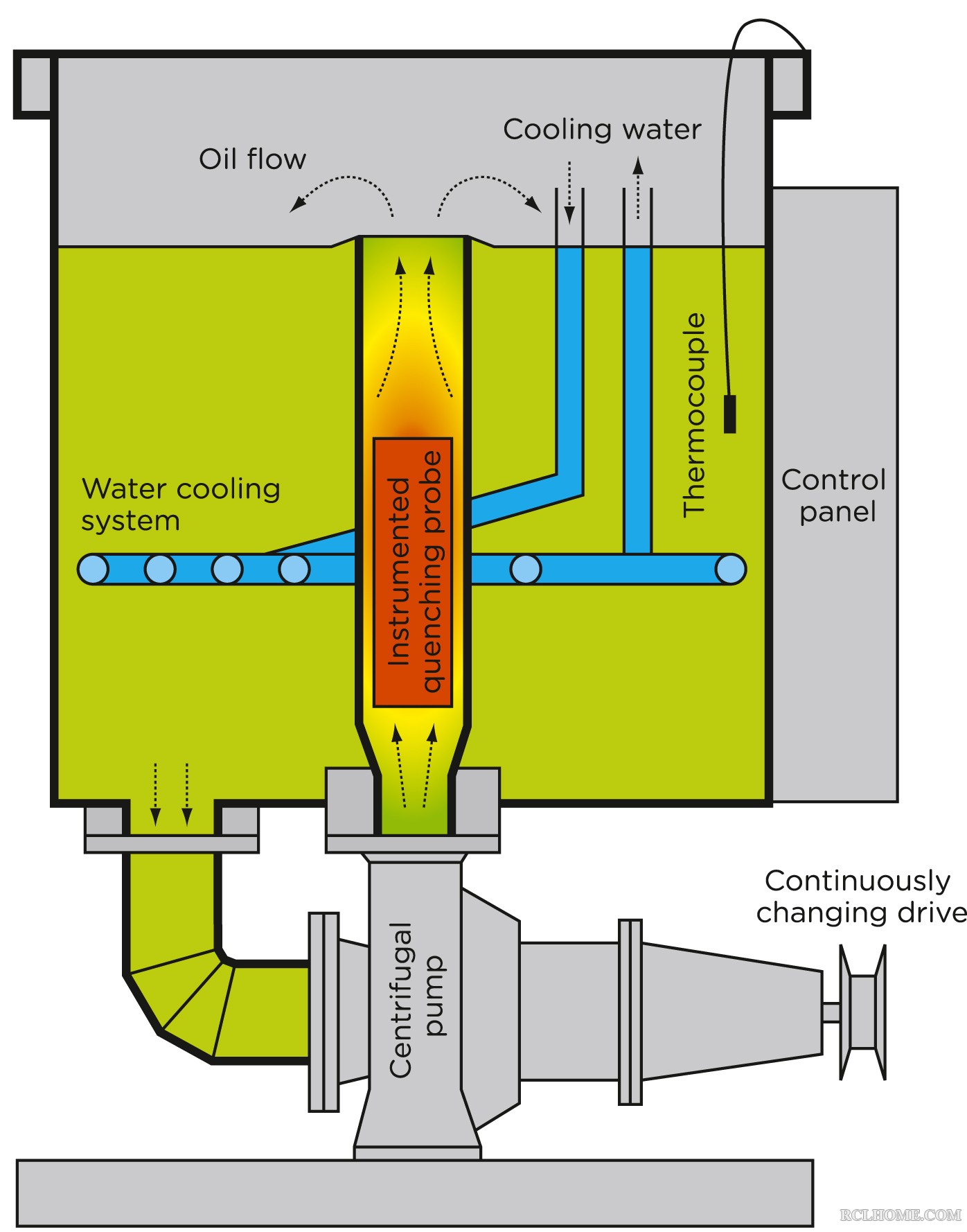

 楼主| 发表于 2014-1-14 22:45:37 | 显示全部楼层
补充一个。。这个怎么样{:soso_e113:}
如果测量油槽上部,下部温差应该不小的
冷水冷却系统没达到理想效果
如果改成首页的逆流会不会好些呢?

发表于 2014-1-16 06:38:12 | 显示全部楼层
设计有意思,嘿嘿。

发表于 2014-1-16 08:59:09 | 显示全部楼层
难在什么地方?我认为难在工件不一样,工件不一样,对流向有很大影响。所以以上是理想状态,对实际要有,,,,

 楼主| 发表于 2014-1-16 11:41:17 | 显示全部楼层
苏治光 发表于 2014-1-16 08:59
难在什么地方?我认为难在工件不一样,工件不一样,对流向有很大影响。所以以上是理想状态,对实际要有,, ...
这就是为什么 单一产品批量生产质量稳定些的道理吧

发表于 2014-1-20 23:25:11 | 显示全部楼层
工件上下冷却后温差会变小

 楼主| 发表于 2014-1-20 23:28:02 | 显示全部楼层
aichelin 发表于 2014-1-20 23:25
工件上下冷却后温差会变小
举一反三
继续发挥
