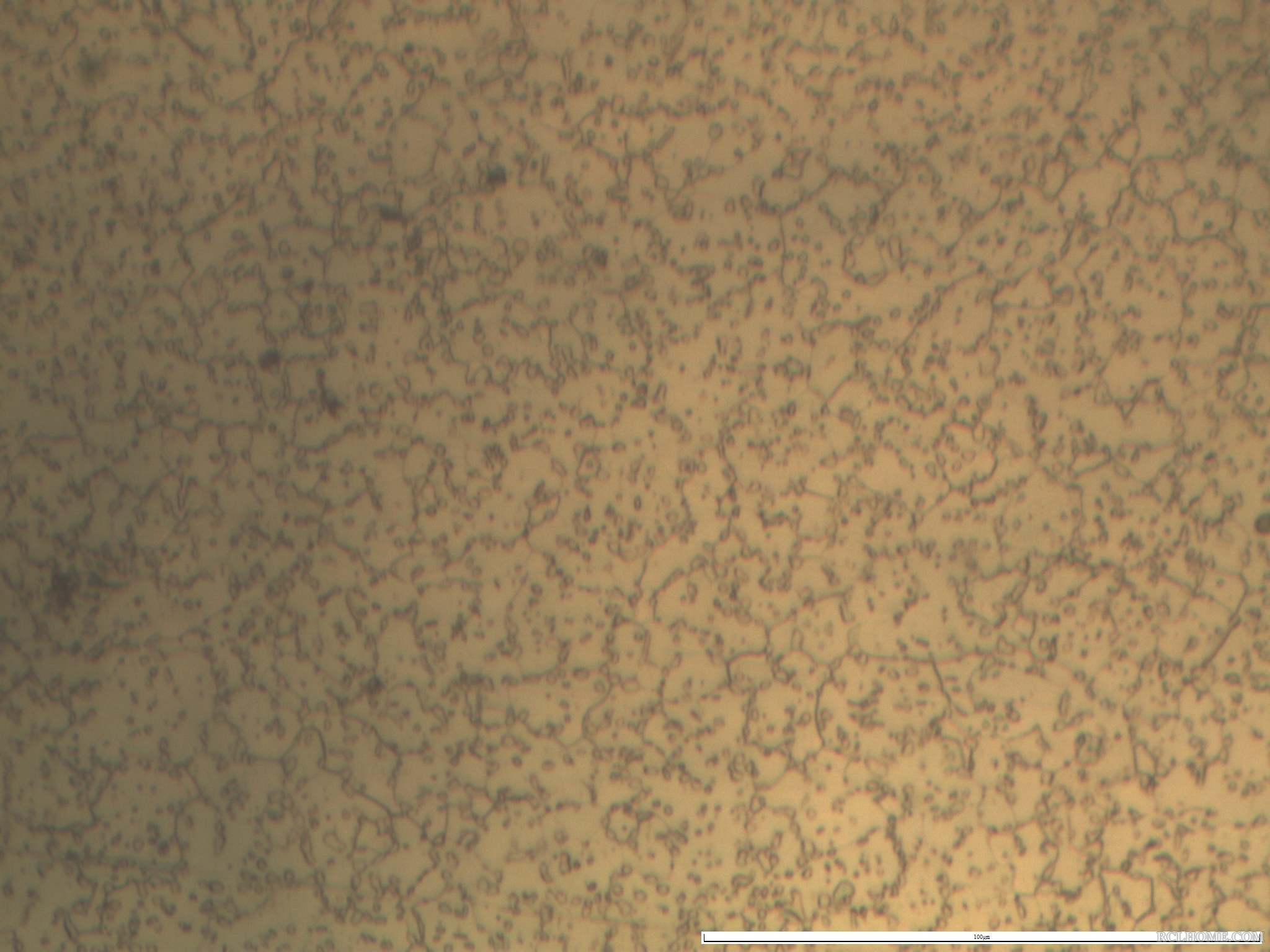

请各位专家帮忙分析分析,60Si2Mn材料球化退火出来金相组织是好还是不好啊,升温到790保温6.5h,炉冷到730保温4h,再炉冷至500出炉,附金相组织:
400倍
400倍

看金相我是门外汉,但我感觉球化效果不是太好!

金相不好,晶粒粗

那请问造成这种晶粒粗大的原因是什么呢。

没干过这种材料的退火,如果原始组织正常,你试试720度10小时看看

720度没有球化效果,因为最开始我就是用730度软化这个材料的,结果硬度都没怎么将下来。

没有看到这个材料相关的球化退火工艺,有正火+回火的工艺。
正火830--860,回火640—680,都是空冷。

看了这个照片,晶粒度没有问题,但是球化率确实不够,应该是790C向730C降温时速度还太快。
不知道你这个炉冷的速度是每小时降多少度?

降温速度是炉冷降温790到730是27度/H,

建议500改成650.

炉冷从790降到730用了2个半小时
