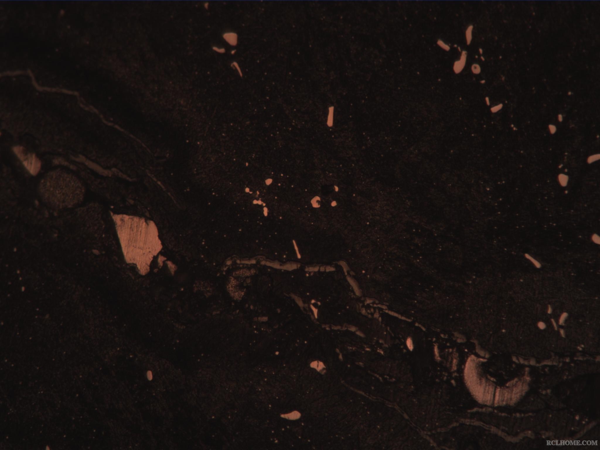

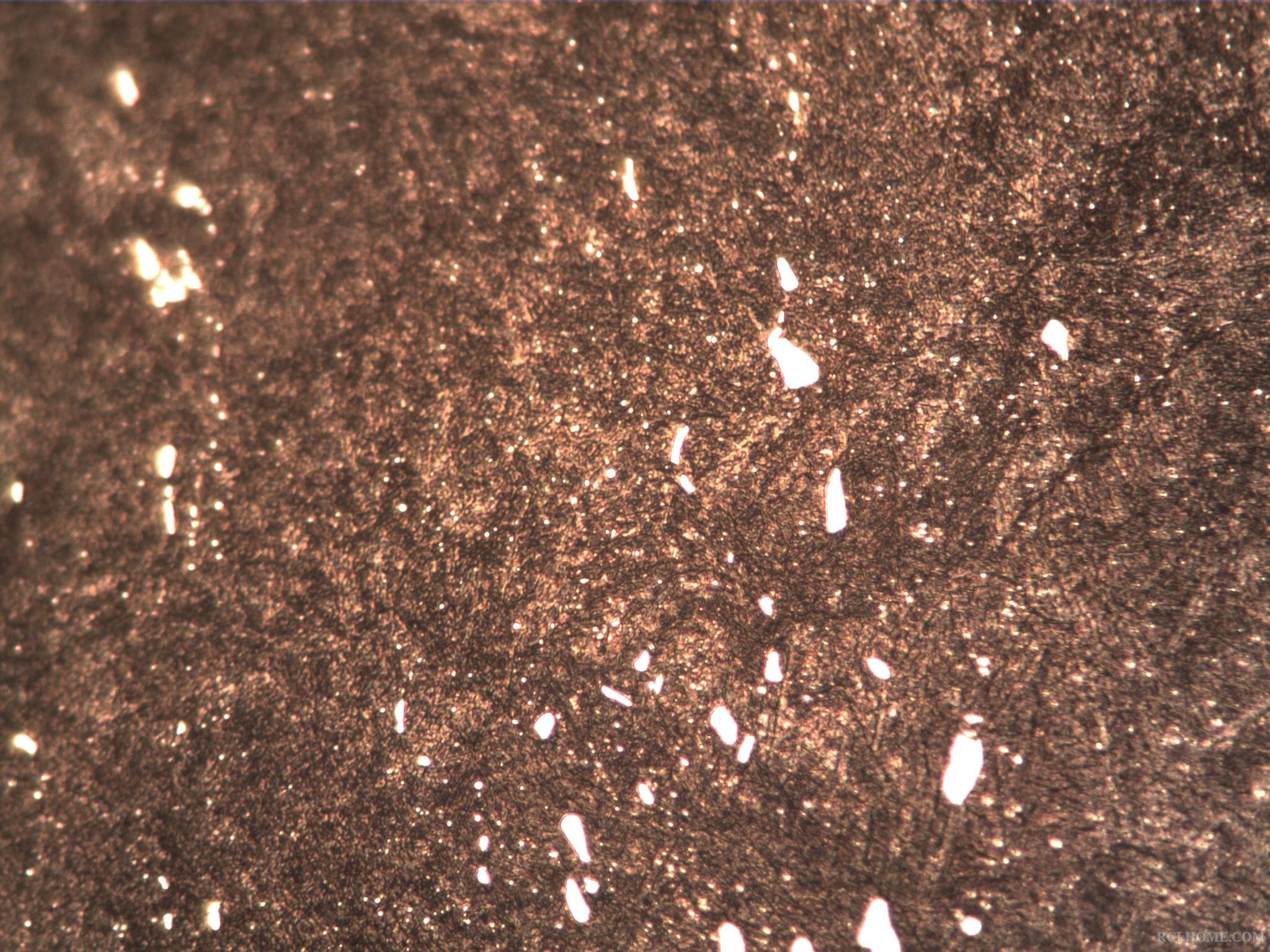

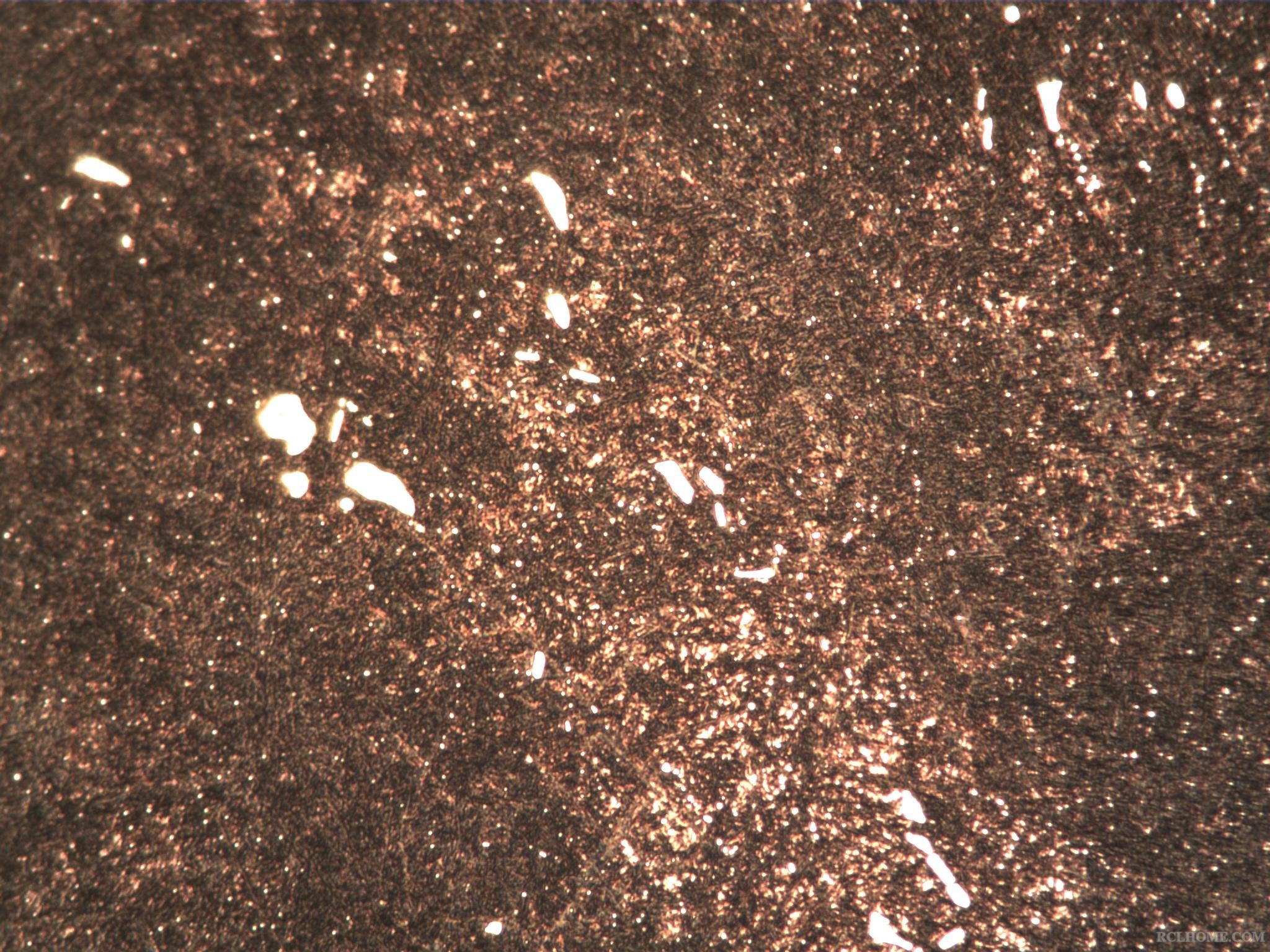

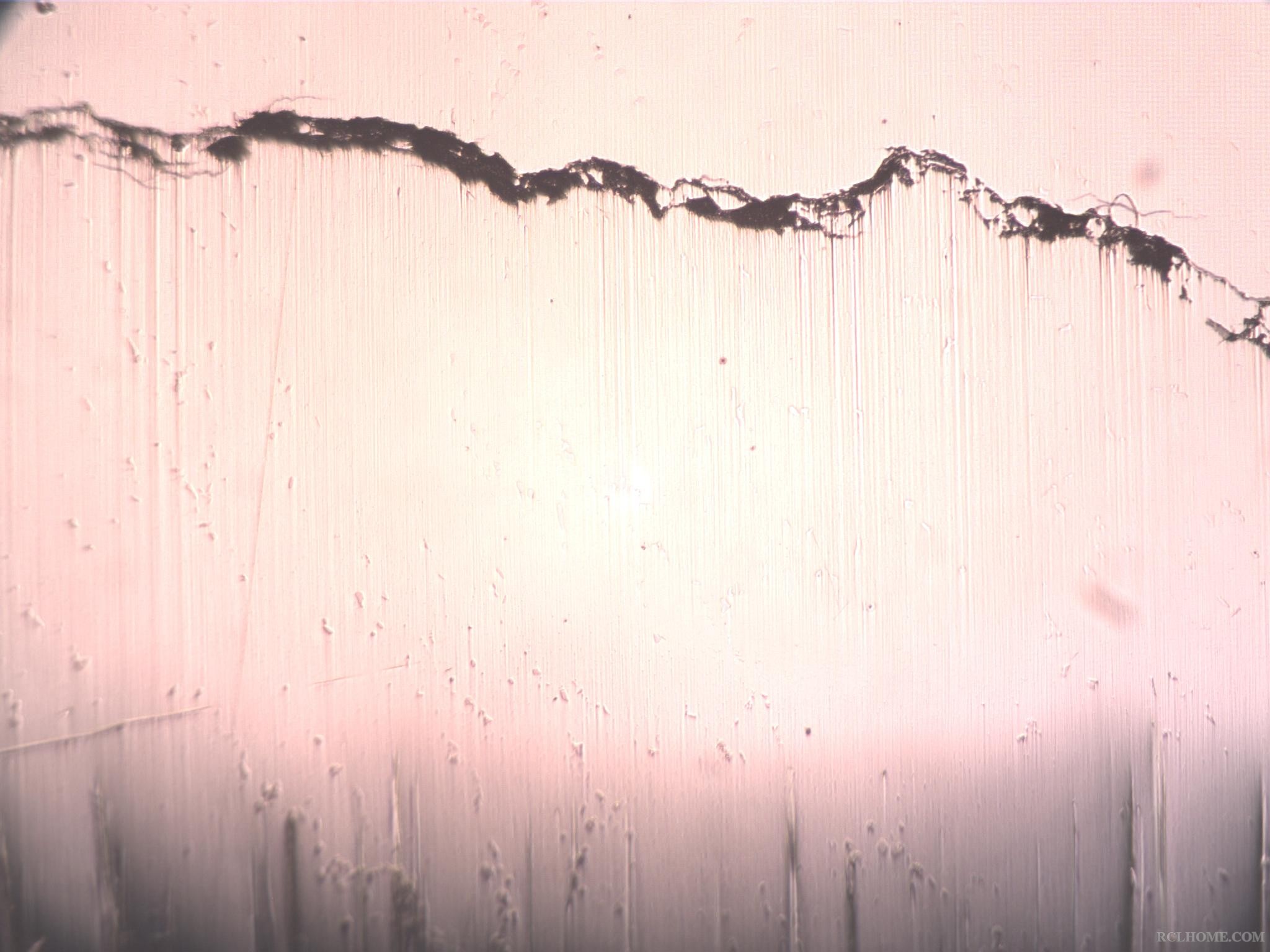

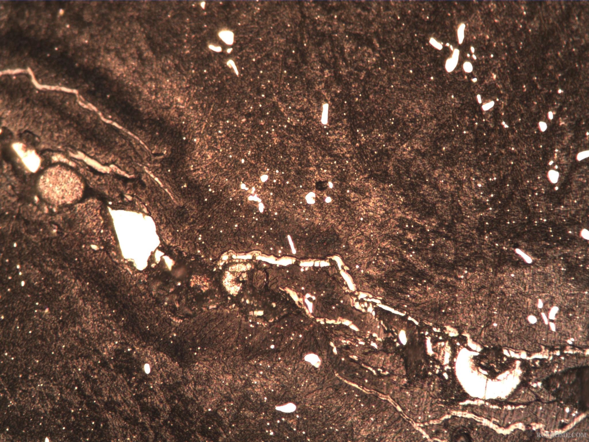

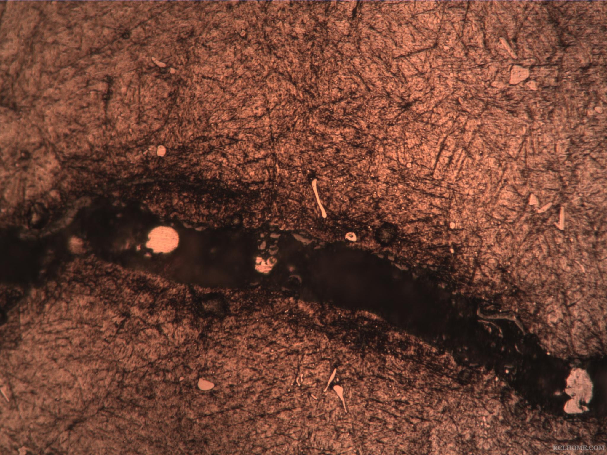

180LD方钢锻圆,成品直径φ400,(热处理提供的口述工艺1180淬火,560回火。准确性不祥),共淬火10件,粗磨时发现4片平面出现环形裂纹,经切样知最大可见裂纹深度约2mm。请看图,请问此金相图可以看出哪些问题存在呢?
100倍下
100倍下
不腐蚀100倍
不腐蚀100倍
浅腐蚀100倍
浅腐蚀100倍
正常腐蚀100倍
正常腐蚀100倍
浅腐蚀400倍
浅腐蚀400倍
正常腐蚀其他位置400倍
正常腐蚀其他位置400倍
裂纹位置正常腐蚀400倍(暗场)
裂纹位置正常腐蚀400倍(暗场)
裂纹位置正常腐蚀400倍(明场)
裂纹位置正常腐蚀400倍(明场)

发表于 2014-1-9 18:56:43 | 显示全部楼层
从LZ提供的照片读出以上几点:
1、成分偏析造成局部马粗大;
2、裂纹扩展的方向与带状偏析呈45度角;
3、裂纹边缘有共晶碳化物形态不良(最后一图)。
建议先找到裂纹源。

发表于 2014-1-9 20:30:54 | 显示全部楼层
腐蚀过了,滤色片重调。
从图片上看不是热处理裂纹。
