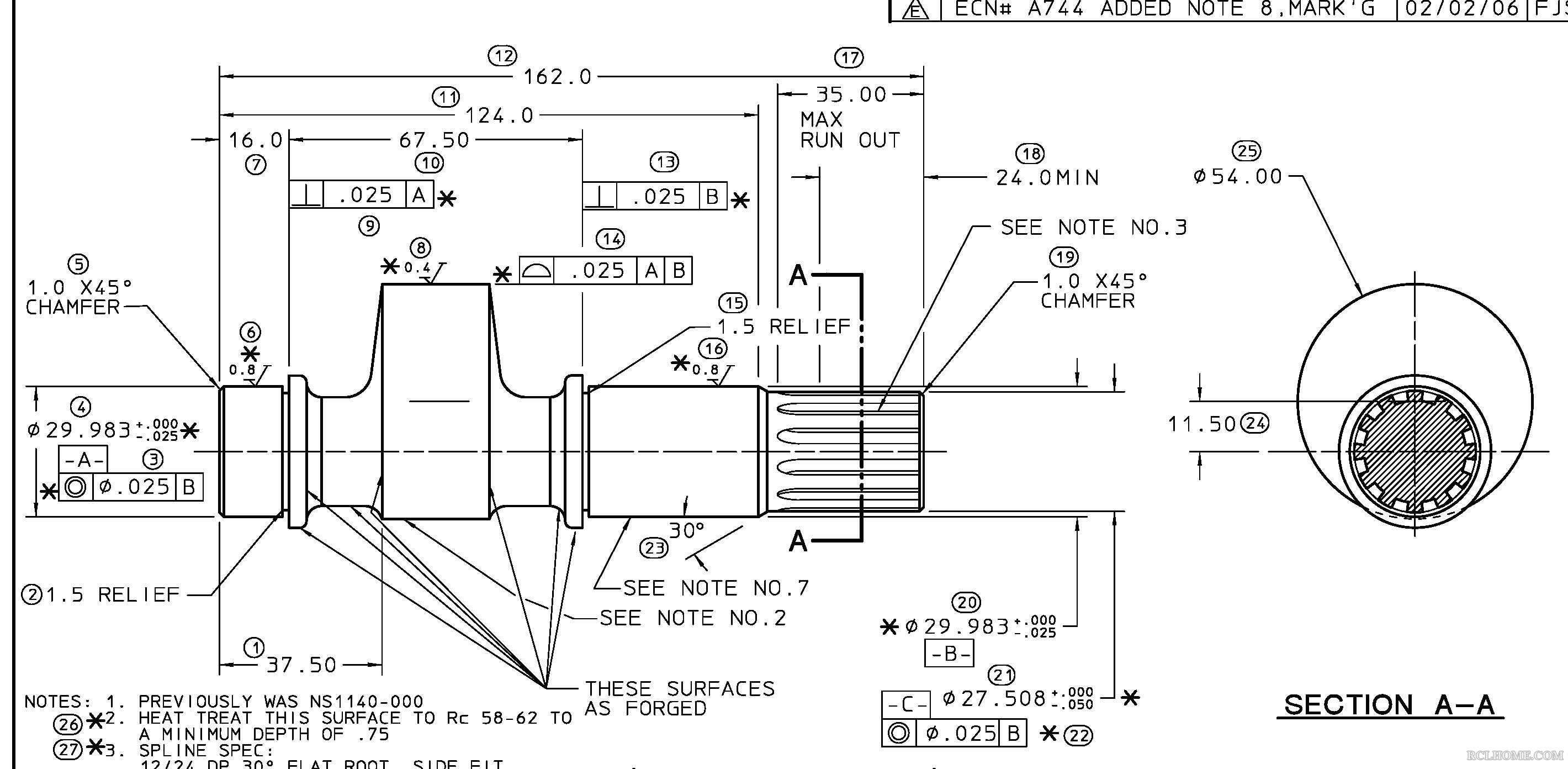

发表于 2014-1-5 08:57:17 | 显示全部楼层 |阅读模式
 楼主| 发表于 2014-1-5 08:58:46 | 显示全部楼层
4140 模锻件{:soso_e100:}

发表于 2014-1-5 13:31:35 | 显示全部楼层
感觉42CRMO材料感应淬火硬度最低58HRC有难度。
发表于 2014-1-5 14:12:09 | 显示全部楼层
58-62HRC要求确实很高!这也是这个材料的最高极限硬度值了!
发表于 2014-1-5 14:26:48 | 显示全部楼层
老孤出个旁门左道的招:
         将产品感应淬火前先进行软氮化或浅氮化处理,然后在进行感应加热淬火,即可保证表面硬度58HRC以上
发表于 2014-1-5 14:27:34 | 显示全部楼层
不知道哪个位置要进行感应加热淬火,还请龟版给予标志

发表于 2014-1-5 14:40:31 | 显示全部楼层
孤鸿踏雪 发表于 2014-1-5 14:26
老孤出个旁门左道的招:
         将产品感应淬火前先进行软氮化或浅氮化处理,然后在进行感应加热淬火 ...
是个好办法,但有以下疑问:1.该零件像凸轮,不知工作过程中有没有冲击,如有冲击还是不氮化为好;
2.感应淬火面后续应该有磨加工,氮化效果能否保留得打问号。个人瞎琢磨的。
发表于 2014-1-5 17:40:13 | 显示全部楼层
2.感 ...
这个不是凸轮,应该是一种二级平衡机构中的平衡重
