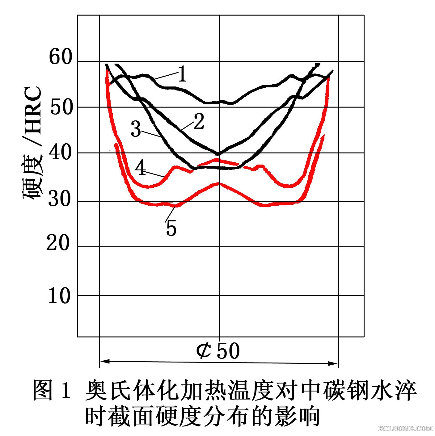

越来越不能混了,不懂的地方太多了,见图1,这个图中的红色曲线的“屁股”为什么被顶起来了呢?
材料为JIS S50C,热处理工艺,奥氏体化加热温度依次为:1——1300℃;2——1200℃,3——1100℃,4——1000℃,5——850℃,各保温30min,试样尺寸¢50mm×50mm。水淬火,之后测试的沿直径上的硬度分布。

这个“屁股”翘得好生诡异,想不通了,这年头真是越来越不好混了哦
书上有木有其他说明啊,比如条件之类。
另外,这是在哪个截面上测的硬度分布呢?是最中间吗?

怀疑这图的真实性!

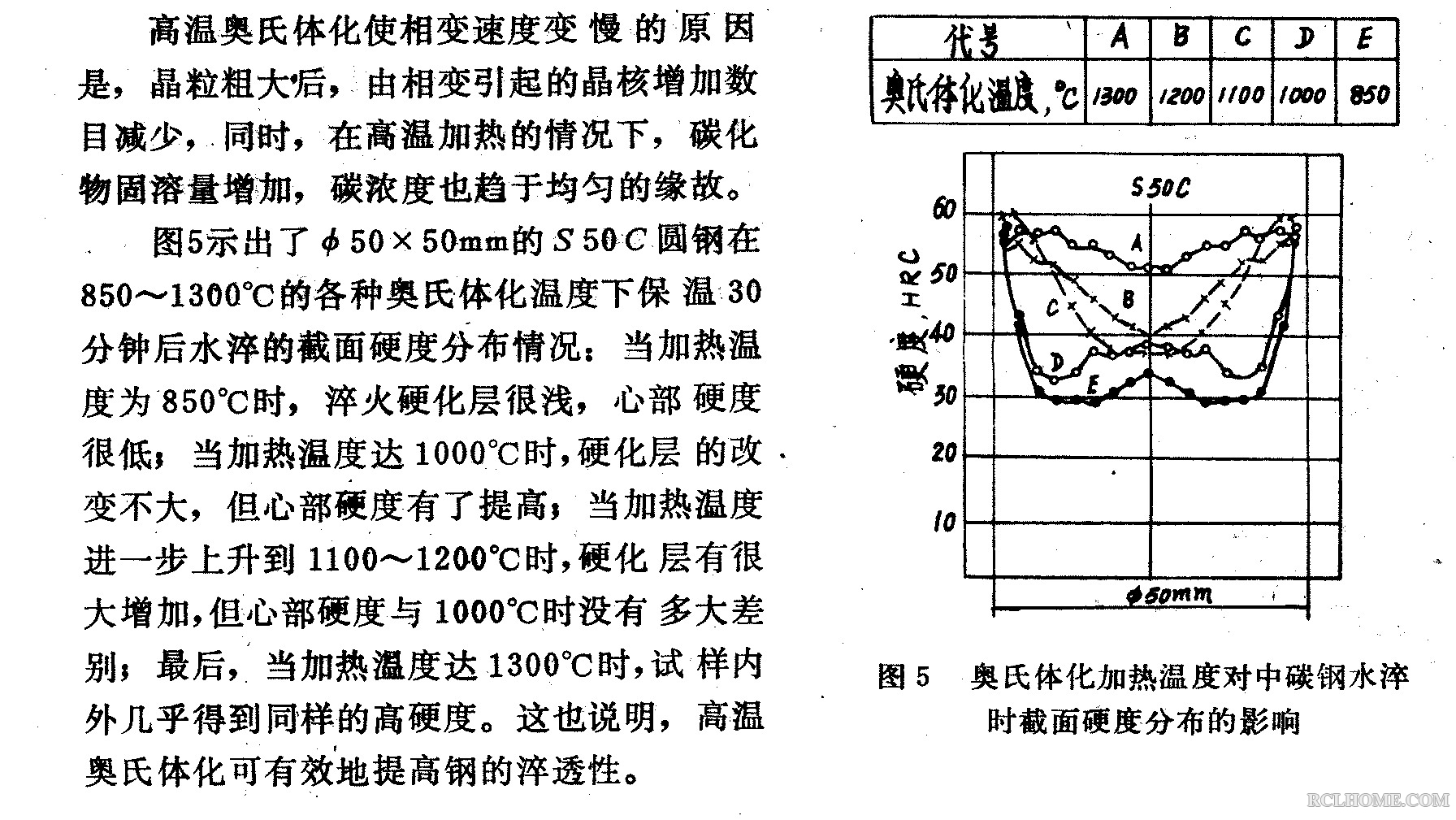

我认为原作者没有搞错,因为两个试样的结果850℃、1000℃都是的。不会都错了。
再者,作者也没有多解释。

是不是试样的长度短了的缘故?
发表于 2013-1-13 12:43:43 | 显示全部楼层
这个材料除了850℃奥氏体化加热温外,其他4个的奥氏体化加热温度水淬火后的组织是什么?有什么意义呢?

试样长短还不一致吗?从图上看850没有50mm长,是不是回火时间短引起的?

这个现象在50Mn材料淬火或淬火回火后表现得很明显。。。。。。
淬火后的金相组织上很容易看出来。。。。。
我过去一直将其视为偏析原因所引起。
晶粒度大小是否也有一定的作用呢?

如果成分均匀,组织均匀,是不应有这么一个结果的。。。

心部与心部周边马氏体量截然不同,很明显。
准备下星期寄个样给残阳的,顺便捎个50Mn的轴过去。

也还钻过牛角尖,认为还包括有应力场的因素的影响。。。

它证明了加热温度对“淬透性”(获得淬硬层深度)是有影响的。
曾经争破头的。 ...
豹工如何看待“屁股”问题?
发表于 2013-1-14 09:09:37 | 显示全部楼层
        我有两个产品多年来一直采用900度淬火,其目的就是为了解决芯部硬度低的问题,其效果究竟如何?只能说有些效果,但效果也不很显著。尽管如此,也不敢轻易降低这个淬火温度

没有人真正的加以解释,都是绕着走。我认为,还是因为冷却速度的问题,冷却速度越快,一般来说就会越硬。芯部开始没有降温,后来的降温速度比旁边快的原因是钢铁的冷速较快引起的。
