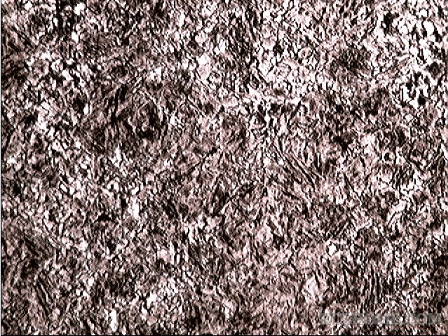

请老师们帮忙分析啊,谢谢。

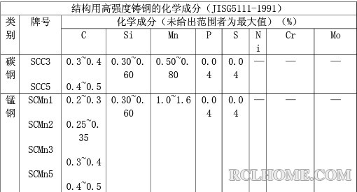

查了一下,是耐热铸钢。请问硬度多少?你这个金相好像有点模糊。

能否给出放大倍数啊。

 楼主| 发表于 2014-1-4 22:52:31 | 显示全部楼层
边缘50-53HRC。
芯部也有45HRC左右。
我周一再拍几张清晰的放大图,请多多指教。

 楼主| 发表于 2014-1-4 22:54:13 | 显示全部楼层
龟山淬火 发表于 2014-1-4 20:05
能否给出放大倍数啊。
好的前辈,我周一就去做。

 楼主| 发表于 2014-1-4 22:56:23 | 显示全部楼层
Steve 发表于 2014-1-4 22:52
边缘50-53HRC。
芯部也有45HRC左右。
再纠正一下,我说的芯部靠近过渡区,因为做金相时切片未取很大,希望没误导您。

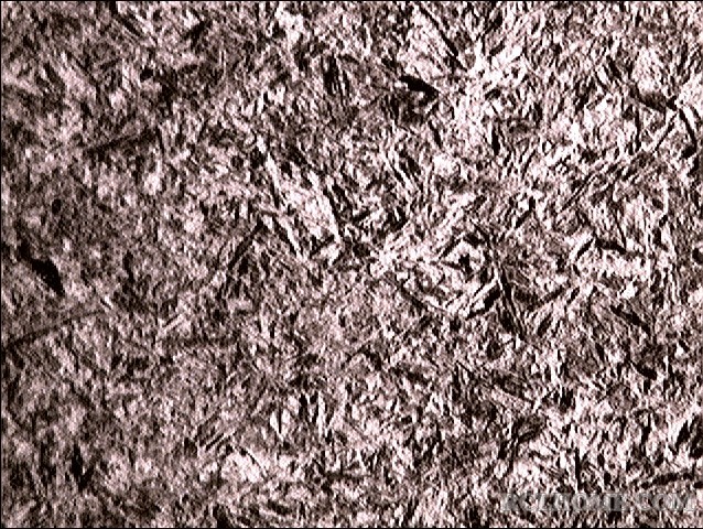

 楼主| 发表于 2014-1-5 18:16:08 | 显示全部楼层
能否给出放大倍数啊。
file:///C:/Documents%20and%20Settings/Administrator/桌面/新建文件夹/边缘.jpg
不好意思,只能做到500x 的
