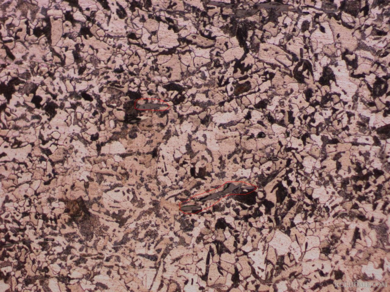

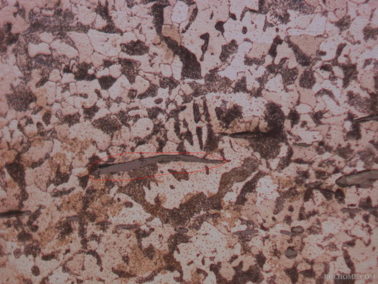

16~20Mn正火状态,图片中用红色笔圈起来的什么东东!

 楼主| 发表于 2014-1-4 09:35:48 | 显示全部楼层
搞错试样了,那个是硫化物{:soso_e153:}
发表于 2014-1-4 09:40:01 | 显示全部楼层
看上去很像夹杂。你这是正火组织?你确定是你们自己做的正火?

发表于 2014-1-4 10:05:46 | 显示全部楼层
心的旅行 发表于 2014-1-4 09:35
搞错试样了,那个是硫化物
回答正确,是硫化物夹杂,不过你这正火做的也忒那个了吧,

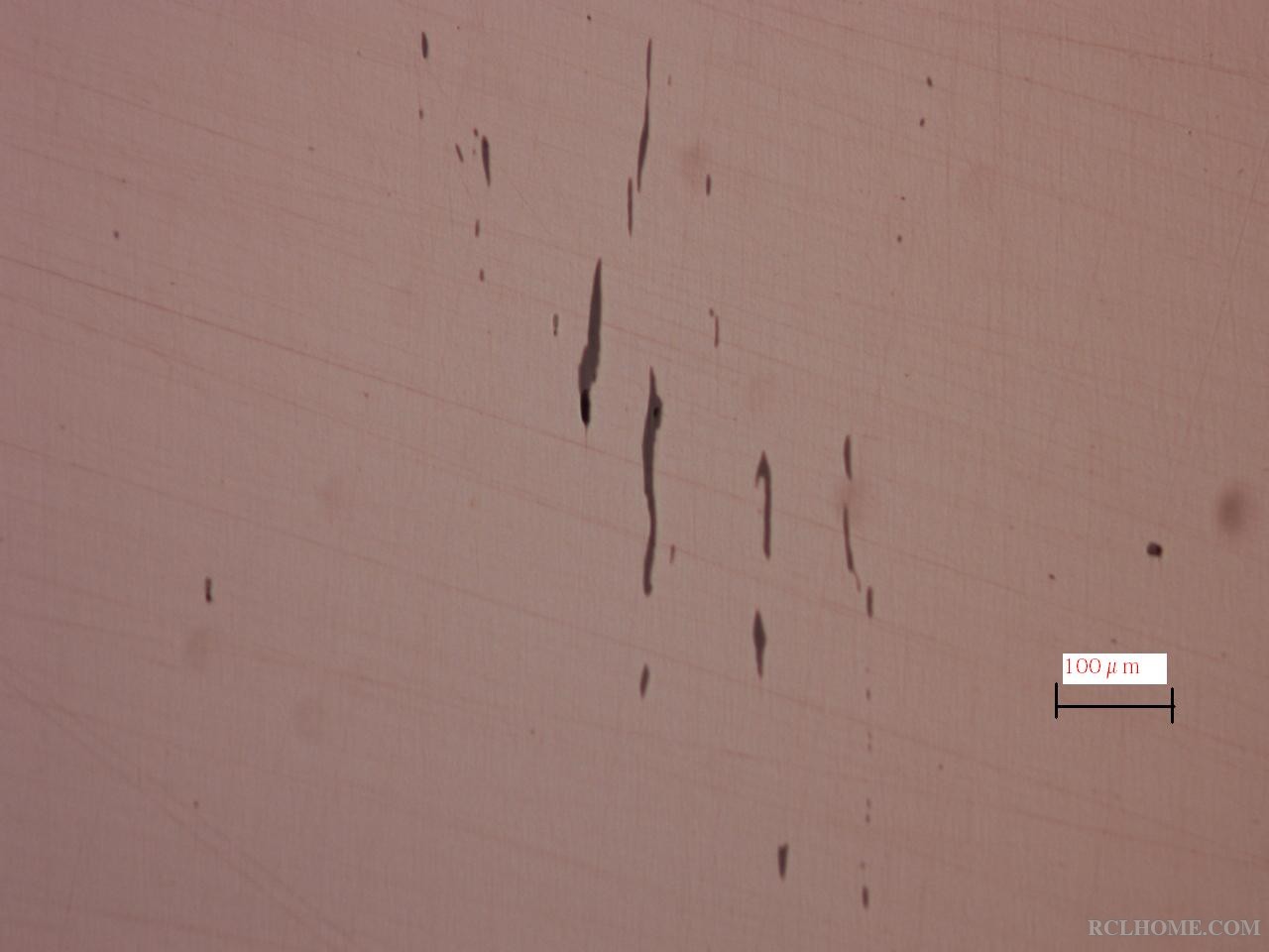

发表于 2014-1-4 10:32:47 | 显示全部楼层
请上张未腐蚀的图片。

发表于 2014-1-4 13:44:46 | 显示全部楼层
热轧或者铸造的吗?正火组织不好

 楼主| 发表于 2014-1-5 11:20:02 | 显示全部楼层
吉祥如意 发表于 2014-1-4 10:32
请上张未腐蚀的图片。
好的

 楼主| 发表于 2014-1-5 11:31:08 | 显示全部楼层
wqjtyx2012 发表于 2014-1-4 13:44
热轧或者铸造的吗?正火组织不好
嗯,是热轧的

发表于 2014-1-5 17:19:40 | 显示全部楼层
貌似硫化物
