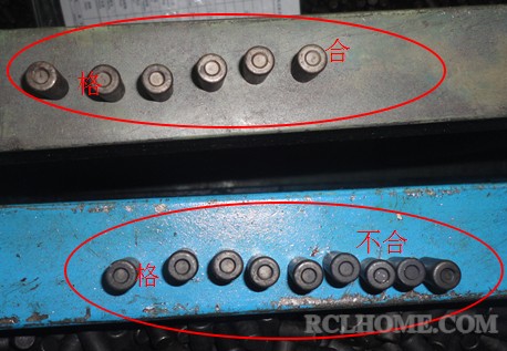

请教各位大侠,热处理后圆锥滚子端面凹槽的外观问题是怎么解决的?要求较高的工厂是不允许凹槽里面有黑斑的!

发表于 2014-1-3 10:43:52 | 显示全部楼层
检查一下,清洗---工件残留物-----炉内炭黑-----淬火介质的清洁度;
发表于 2014-1-3 14:02:19 | 显示全部楼层
请搬运工去
签到天数: 62 天
124
406
406
 楼主| 发表于 2014-1-3 16:12:16 | 显示全部楼层
应该是毛坯表面残留,就是冷镦后,工件表面会有很多油,而且还是粘度比较大的
签到天数: 1092 天
7209
30080
发表于 2014-1-3 17:39:35 | 显示全部楼层
轴承热处理 发表于 2014-1-3 16:12
应该是毛坯表面残留,就是冷镦后,工件表面会有很多油,而且还是粘度比较大的 ...
热处理前清洗一下,再试试!
发表于 2014-1-3 19:53:44 | 显示全部楼层
热处理前光整,或者热处理后抛丸
签到天数: 62 天
124
406
406
 楼主| 发表于 2014-1-4 08:27:27 | 显示全部楼层
随风飘飘 发表于 2014-1-3 17:39
热处理前清洗一下,再试试!
恩,我也再想这个问题,准备试验一下
签到天数: 62 天
124
406
406
 楼主| 发表于 2014-1-4 08:29:52 | 显示全部楼层
microsoft 发表于 2014-1-3 19:53
热处理前光整,或者热处理后抛丸
热处理后是有抛丸这个工序,就是不是用钢砂,而是料与料之间的摩擦的形式,所以端面凹槽是抛不到的
发表于 2014-1-5 00:21:41 | 显示全部楼层
轴承热处理 发表于 2014-1-4 08:29
热处理后是有抛丸这个工序,就是不是用钢砂,而是料与料之间的摩擦的形式,所以端面凹槽是抛不到的 ...
是不是俗称“龙筐”的滚动式串光机?工作时加了糠皮
签到天数: 62 天
124
406
406
 楼主| 发表于 2014-1-6 10:35:51 | 显示全部楼层
应该是吧,不是我们自己抛的,是做滚子的厂家自己抛的
