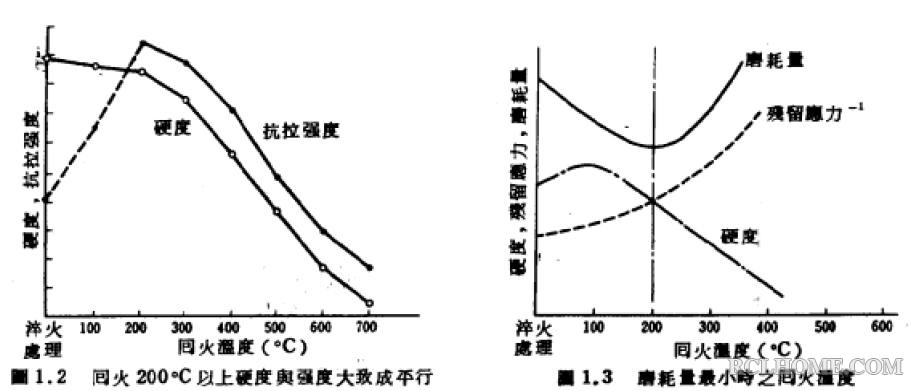

发表于 2014-1-2 15:06:04 | 显示全部楼层
所以因为 发表于 2014-1-2 14:54
特殊情况下怎样?
特殊情况下,有这个图:
所以因为 + 20 很给力!

 楼主| 发表于 2014-1-3 09:37:38 | 显示全部楼层
aaron01 发表于 2014-1-2 15:06
特殊情况下,有这个图:
是否还有其他特殊情况?
发表于 2014-1-3 09:46:54 | 显示全部楼层
所以因为 发表于 2014-1-3 09:37
是否还有其他特殊情况?
对于冲击韧性而言,回火脆性问题本来就算是特殊情况,正常情况应该是回火温度越高,韧性越好的。
这个情况,在6楼和8楼都提到了。
