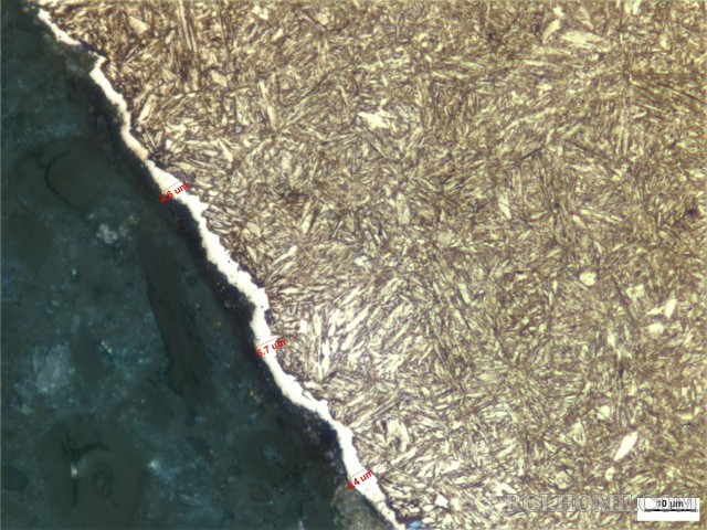

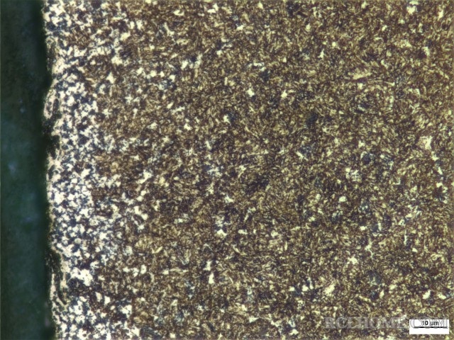

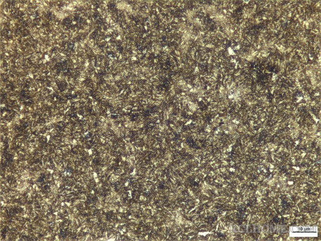

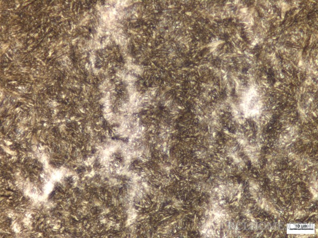

最近原材料检测,发现此组织,我觉的加热不足或保温不够,但是材料供应商说没问题,白色可能是偏析,偏析会这样? 1000~2.jpg 1000x~14.jpg 心部。再传几张我对比金相 1000~3.jpg 1000x~15.jpg 心部。这很清楚可以对比,第二组 马氏体明显长,而第一组更细,我怀疑第一组心部白色的小块很可能就是铁素体。

发表于 2013-12-29 21:09:09 | 显示全部楼层
我不懂。请问您原材表面脱碳吗?谢谢
 楼主| 发表于 2013-12-29 21:20:29 | 显示全部楼层
冯思波 发表于 2013-12-29 21:09
我不懂。请问您原材表面脱碳吗?谢谢
有脱碳,很多都没有的。这两批就有,但是第一组感觉很差,是55CrSi,线径7.5的。

发表于 2013-12-30 09:32:09 | 显示全部楼层
楼主,冒昧的问下。最后一张图上感觉像雾一样的东西覆盖在回火屈氏体上的是什么?
 楼主| 发表于 2013-12-30 09:35:36 | 显示全部楼层
wanfeifei 发表于 2013-12-30 09:32
楼主,冒昧的问下。最后一张图上感觉像雾一样的东西覆盖在回火屈氏体上的是什么? ...
心部偏析。

发表于 2013-12-30 09:49:36 | 显示全部楼层
第一张照片的白色部分应是铁素体,脱碳所致,建议打一下显微硬度来验证。

 楼主| 发表于 2013-12-30 11:26:42 | 显示全部楼层
qingchuan65 发表于 2013-12-30 09:49
第一张照片的白色部分应是铁素体,脱碳所致,建议打一下显微硬度来验证。 ...
我想说的是心部小块的铁素体,太小了,打不到。

发表于 2013-12-30 17:27:36 | 显示全部楼层
确实是未溶铁素体,铁素体周边有黑色的托氏体,把加热提高或者延长就好了!

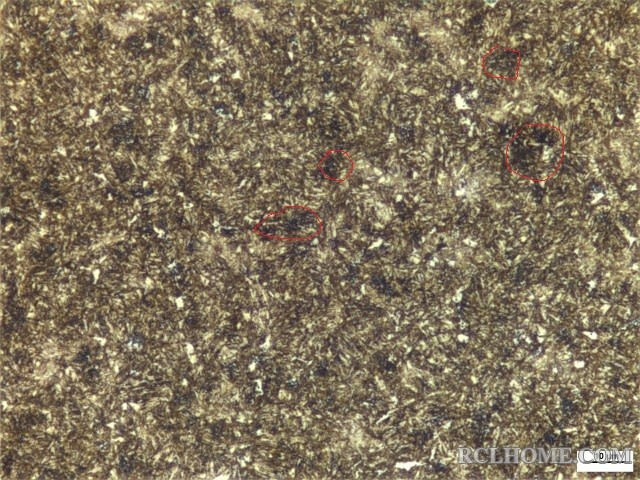

清淡老师,你看图中黑色部分是不是淬火托氏体?
 楼主| 发表于 2014-3-11 11:35:10 | 显示全部楼层
我也怀疑过,因为加热温度或保温时间可能不够,奥氏体化并不充分,所以奥氏体稳定性不高,很可能在之后的冷却中转变为非马氏体组织。说不定还有下贝了,经过了中温回火,就现在的倍数和设备,有的组织已经不好确定了。有电镜就好多了。
