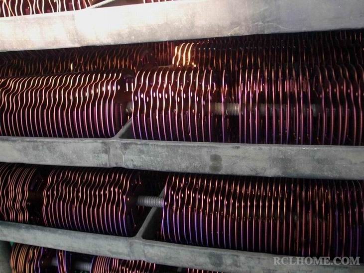

大家讨论一下,这个零件表面是怎样处理的?通过什么方法能够达到这个效果?

能否告诉是什么材料吗?

发表于 2013-12-29 20:04:16 | 显示全部楼层
乱说一个,镀铜
SiN处理!.........{:soso_e100:}

猜一个,真空。。。。。。

材料确实不知道,这个据说是经过渗碳处理后就是这个样子的。

材料不知道,可能是丰田车的摩擦片

情况不明,所以让大家讨论。

使用的是多用炉

不是镀铜,渗碳处理淬火+回火后就是这个样子。

这是离合器片,表面渗碳处理后做的着色处理,也可以古铜色、金黄色等。

老师,这个着色处理是怎样的一个工艺?简单的氧化色?
