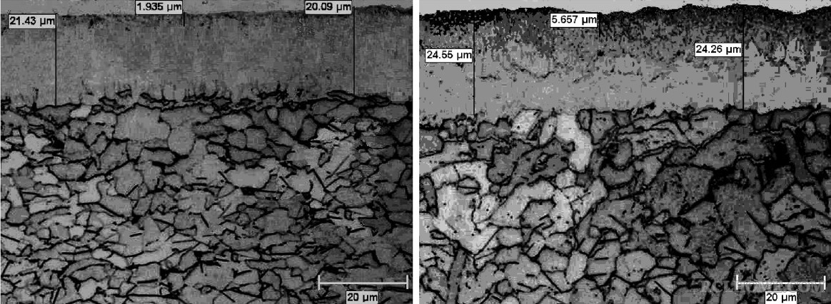

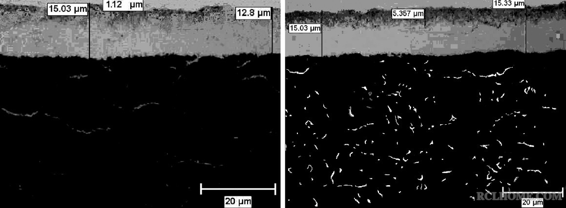

   尼翠斯与一般氮化区别

什么情况下的比较啊?

尼翠斯渗氮工艺 最主要的就是可以做出0白亮层,超高硬度的产品,而且做出的产品防止金属表面剥落,过早老化。
氮化产品可以做到表面不低于70HRC的硬度,芯部硬度40HRC。

表面不低于70HRC的硬度,没有白亮层?

 楼主| 发表于 2014-1-3 13:59:59 | 显示全部楼层
是的 这点我确定 北京热处理展 尼翠斯讲座 我有参加
产品是燃油喷嘴
发表于 2014-1-3 15:02:54 | 显示全部楼层
芯部硬度40HRC,什么材料?
发表于 2014-1-3 17:10:11 | 显示全部楼层
      建议楼主做个文字说明,介绍一下,哪个是一般(普通)氮化?哪个是尼翠斯氮化?这些图片对应的氮化工艺?是比较白亮层厚度?还是比较白亮层的疏松(致密)情况?

 楼主| 发表于 2014-1-4 10:01:11 | 显示全部楼层
孤鸿踏雪 发表于 2014-1-3 17:13
“氮化产品可以做到表面不低于70HRC的硬度”,这个表面硬度是直接用HRC制式检测的吗?什么材料氮化 ...
产品活塞环  材质:440B
氮化处理后表面硬度:1200HV1
化合物层=5um
总硬化层深=125um
芯部硬度=400HV
关键是同类的材质 做氮化 这样才能看出好坏
并不是说尼翠斯的氮化工艺怎么好 产品要求不严格 都可以做
但是军工企业 风力发电上的偏航变桨 飞机上的紧固件 尼翠斯参与的比较多
氮化是控制不了芯部硬度 但是他们的工艺能保证芯部硬度
曾经去一家企业 5万块的渗氮炉用的刚刚的  和150万的炉子干的差不多
并不是使用150万设备的厂家傻
只是有些产品 特定的要求 普通氮化达不到而已

 楼主| 发表于 2014-1-4 15:27:41 | 显示全部楼层
shaod 发表于 2013-12-30 07:02
什么情况下的比较啊?
同材料 氮化工艺下的比较
