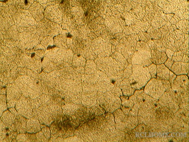

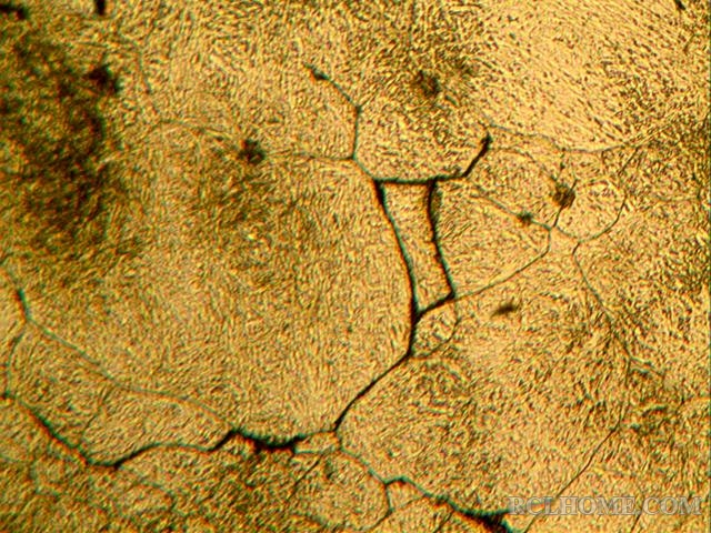

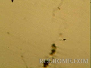

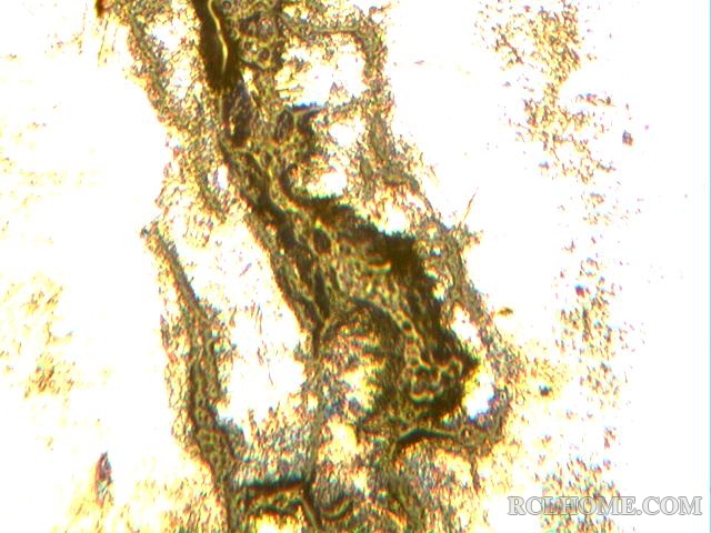

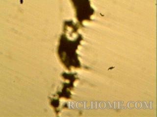

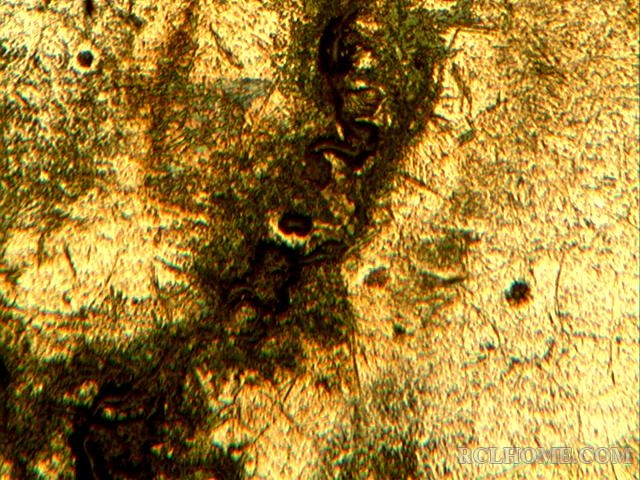

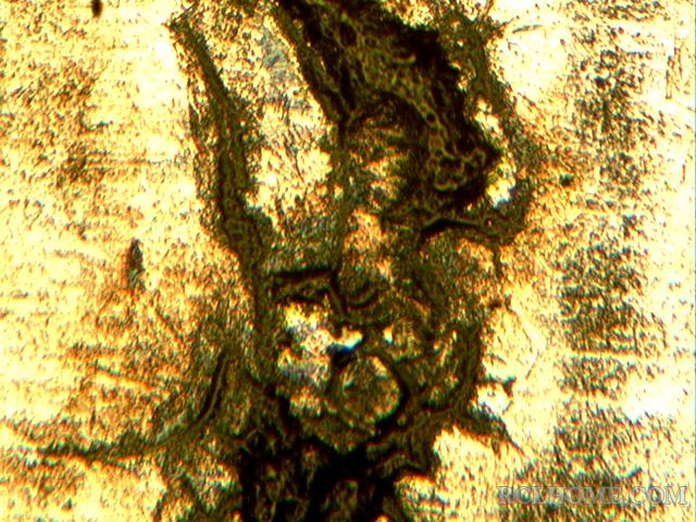

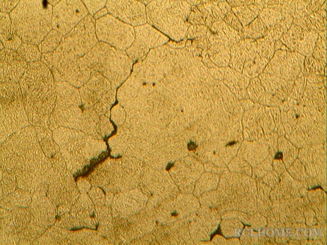

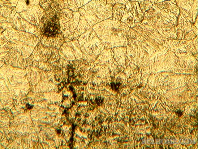

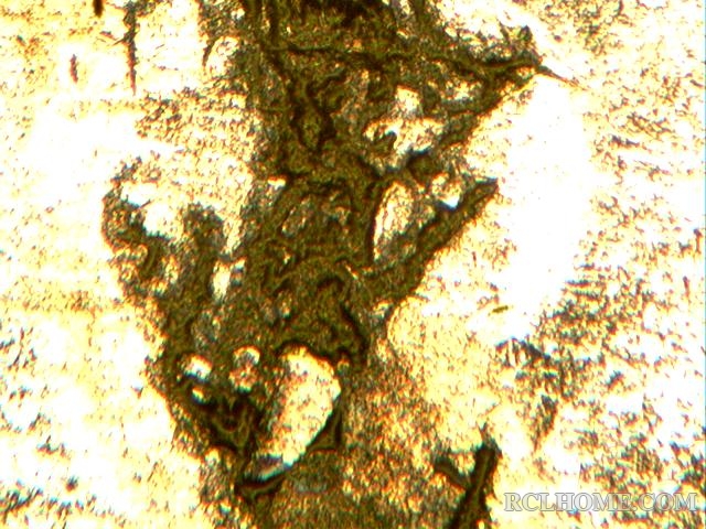

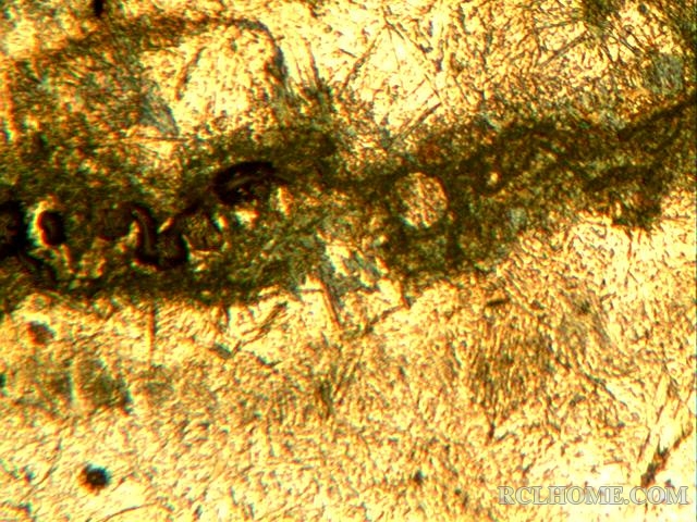

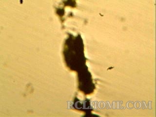

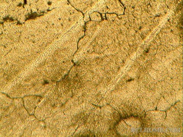

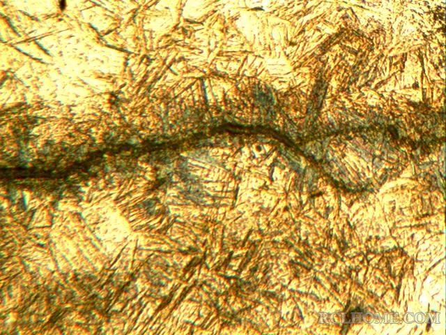

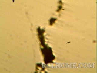

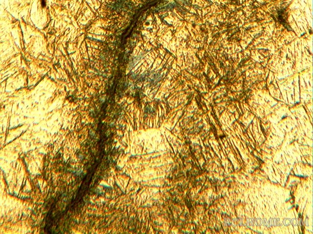

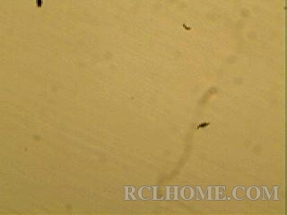

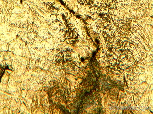

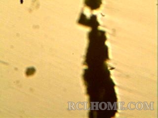

 楼主| 发表于 2013-1-15 13:52:49 | 显示全部楼层
两次侵蚀
一次硝酸酒精
一次苦味酸
沧海一声笑 + 10 赞一个!
发表于 2013-1-15 13:58:43 | 显示全部楼层
虽然照片质量很不好,但依稀可见裂纹两侧都是板条马氏体组织,没有残奥,没有渗碳痕迹,和心部组织没差别。
显然这个裂纹不是空冷的时候产生的,而是淬火时(或者是淬火后)产生的。
孤鸿踏雪 + 10 感谢应答
