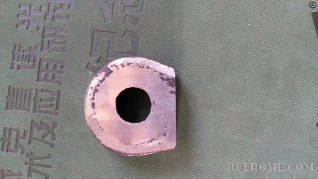

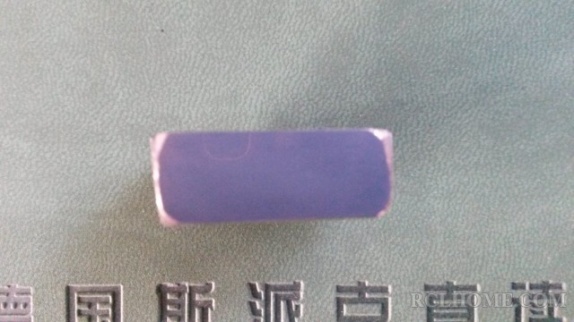

这是心部的。 IMG_5734.jpg 这样的杆,两个端头硬度不足,其实整体加热要到950度左右。检测的就是两边端头的部位(就是打扁的部位),而且中间黑色一条,这手机拍出来看不到 20131225_095258.jpg 。整体加热到950度左右,这两头温度又不到?而我觉得这是温度不到,不像是到温后又降温出现的组织。

发表于 2013-12-25 21:24:00 | 显示全部楼层
高工能否将材料和具体的工艺说的更清楚一些呢?

发表于 2013-12-25 21:32:13 | 显示全部楼层
清淡 发表于 2013-12-25 21:26
55Cr3,中频加热后热成型,余温淬火。听说加热一般是950度。
感觉有点象淬火前温度降得太多,析出大量铁素体造成硬度不足。

发表于 2013-12-25 21:37:38 | 显示全部楼层
清淡 发表于 2013-12-25 21:33
你认为是析出的啊?我感觉是温度不到。
温度不到铁素体在心部居多,从图片上看铁素体在近表面居多。
 楼主| 发表于 2013-12-25 21:41:04 | 显示全部楼层
因为表面脱碳啊。是脱碳造成的

发表于 2013-12-25 21:51:21 | 显示全部楼层
清淡 发表于 2013-12-25 21:41
因为表面脱碳啊。是脱碳造成的
个人感觉不像。
 楼主| 发表于 2013-12-25 21:56:13 | 显示全部楼层
这还不像啊?这个我检测的多,即使不能说百分之百,百分之八十是表面脱碳。
发表于 2013-12-25 22:03:44 | 显示全部楼层
清淡 发表于 2013-12-25 21:56
这还不像啊?这个我检测的多,即使不能说百分之百,百分之八十是表面脱碳。 ...
这个是明显的表面脱碳。

发表于 2013-12-25 23:57:46 | 显示全部楼层
边缘是脱碳。这样个脱碳是那个环节出现的,如果是中频加热成型出现的,怎么会出现加热不足?如果不主要是这环节出现,那是加热不够

发表于 2013-12-26 00:18:37 | 显示全部楼层
看图片,我也认为是加热不足的原因。问题是中频加热不足的原因要搞搞清楚。加热不足对成型有什么影响。另外950余温,淬火前大概多少度。

发表于 2013-12-26 10:55:24 | 显示全部楼层
中频瞬间加热950温度不好掌握,表面脱炭,和淬硬层温度不够是长有的事。从图上看象是这种表现。干时可先在650--700预热-下。

发表于 2013-12-26 14:28:37 | 显示全部楼层
应该是温度不到,用950这么高的温度不会过热吗?

1955
发表于 2013-12-27 10:25:55 | 显示全部楼层
950是高了些,这个材料还是比较容易谇上的。用880--900试一下(预热)。过时从上向下走电流低点,在回淬。
