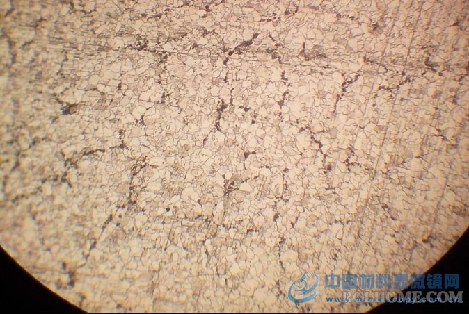

发表于 2013-12-15 17:19:00 | 显示全部楼层 |阅读模式
      如题,大家分析一下这个金相组织

发表于 2013-12-15 18:24:42 | 显示全部楼层
这是多少倍显微镜下的组织?另外杨工还想问你一个问题就是在一个帖子上有画圈圈问什么组织的,我现在找不到了,QQ上好像问你了?有片白色的组织想问您一下。

发表于 2013-12-15 18:30:42 | 显示全部楼层
对于这个图,感觉晶粒度也是6~7级别,大约是4-00倍下显微镜的图片。是不是腐蚀的有些浅,应该是多量铁素体,属于低碳钢一类。只是有些黑边组合成网状,个人觉得是比珠光体更快冷却的组织。不会是严重的缩松吧
 楼主| 发表于 2013-12-15 18:41:18 | 显示全部楼层
菜花村咕咚 发表于 2013-12-15 18:24
这是多少倍显微镜下的组织?另外杨工还想问你一个问题就是在一个帖子上有画圈圈问什么组织的,我现在找不到 ...
       这个帖子(图片)是其它网站淘来的,不知道多少倍显示的。
        至于你说的另一个帖子,我没有什么印象。
 楼主| 发表于 2013-12-15 18:43:23 | 显示全部楼层
菜花村咕咚 发表于 2013-12-15 18:30
对于这个图,感觉晶粒度也是6~7级别,大约是4-00倍下显微镜的图片。是不是腐蚀的有些浅,应该是多量铁素体 ...
        那些黑色网状组织,在另一网站,不止一人说是网状珠光体。可老孤以为,这个亚共析碳钢怎么会有网状珠光体呢?孤以为这是腐蚀问题,也许是腐蚀剂的问题

发表于 2013-12-15 18:45:23 | 显示全部楼层
要说是腐蚀问题,为什么能腐蚀成网状那么有规律?不过整体感觉腐蚀有些浅,不是特别号看。
发表于 2013-12-16 14:17:59 | 显示全部楼层
感觉问题还是出在冶炼和浇注上面的某环节。{:soso__3110130392203091378_3:}

发表于 2013-12-16 18:16:25 | 显示全部楼层
屈氏体吗 字数可能不够

发表于 2014-1-1 17:33:57 | 显示全部楼层
qibao9891 发表于 2013-12-16 23:13
会不会是某种元素晶界局部偏析造成的。
因为元素偏析,造成局部的过冷奥氏体稳定性好,相同条件下,转变温 ...
豹哥一语惊人,很遗憾还没见过豹哥的庐山真面目

发表于 2015-12-22 15:47:25 来自手机 | 显示全部楼层
依据TB2450评定堆垛正火组织,其特征就是珠光体呈网
