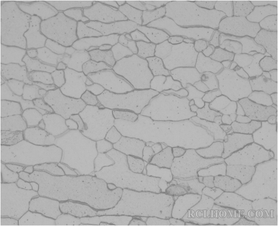

轧制.png 铁素体 500× 轧制电工纯铁 沿轧制方向晶粒拉长 混晶.png 铁素体 500× 退火态,可见异常长大晶粒,呈混晶状态(讨论一下低碳钢拉拔量的问题,变形量过小,变形不均部分变形后再结晶退火,会造成变形晶粒快速长大甚至吞并其他晶粒,造成混晶。如果变形量过大,会造成再结晶晶粒异常粗大)

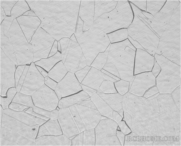

奥氏体晶粒.png 培训老师讲到,奥氏体晶粒和铁素体的区别,其中一个是晶界平直,但是我实际中感觉差不多,然后又提到一个常见孪晶存在,大家可以看到有孪晶的存在,这个铁素体还真没有。

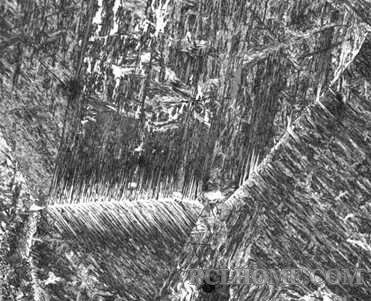

上贝氏体.jpg 上贝氏体形态特征是:条状铁素体大体平行排列,其间分布有与铁素体针轴平行细条状(或细短杆状)渗碳体,呈羽毛状。 羽毛上贝氏体.jpg 高倍上贝氏体.jpg 电镜下的上贝氏体,我想给大家提出一点,这个虽然像珠光体一样,渗碳体和铁素体的组成,但是铁素体是浮凸的,解释说是因为扩散不均匀造成的,我觉得这也是我们辨别的一种方法。

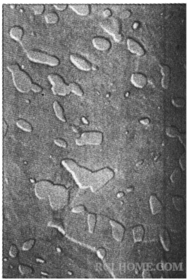

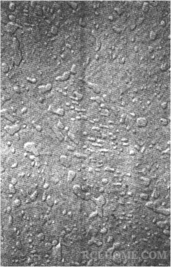

回火索氏体.jpg 回火索氏体    500x 可见铁素体仍保持马氏体位向 回火索氏体碳化物析出.jpg 回火索氏体  15000x  基体铁素体和白色颗粒碳化物。这里提出来说是想让大家看看,回火是碳化物的析出长大,回火索氏体回火温度高,碳化物已经长大。大家注意看,基体铁素体有什么不同啊?

426.png 426℃回火1小时 593.png 593℃回火1小时 675.png 675℃回火1小时。和上一楼一样,其中一个目的是让大家看看碳化物析出长大过程。但是大家看最后一张,由于温度很高,大家觉得这里的铁素体基体和上一楼的有什么区别?
