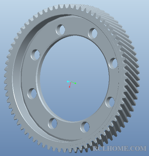

         如题:

发表于 2013-12-14 14:39:47 | 显示全部楼层
汽车变速器主减速从动齿轮,常规材料为20CrMnTiH&20CrMoH .该齿轮是装在汽车差速器上的,发动机输出端飞轮的转动惯量传递的接受载体,常啮合齿轮。所有变速器齿轮中齿廓承受最大接触应力的齿轮。

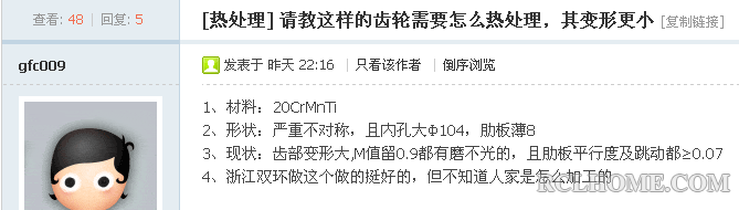

发表于 2013-12-14 14:41:27 | 显示全部楼层
双环用的好像是ECM柔性热处理系统
发表于 2013-12-14 14:42:23 | 显示全部楼层
出路还是在装炉的方式上。
发表于 2013-12-14 18:32:49 | 显示全部楼层
吉祥如意 发表于 2013-12-14 14:42
出路还是在装炉的方式上。
挂放可以接收不?
发表于 2013-12-14 18:54:20 | 显示全部楼层
椭圆度能保证?
发表于 2013-12-14 20:43:14 | 显示全部楼层
工装以及放的方式适合、预备热处理做好、油控制好。我是说说的,没经验{:soso_e113:}
发表于 2013-12-14 21:06:30 | 显示全部楼层
想了好久都是只有从预热和冷却入手,
没想到如意老师说的从出炉方式…
签到天数: 844 天
946
7152
7152
发表于 2013-12-14 23:21:59 | 显示全部楼层
薄厚不均匀以及孔的位置是不是也会影响?
 楼主| 发表于 2013-12-15 17:13:52 | 显示全部楼层
       孤以为,这个产品穿棍挂装是最佳选择
