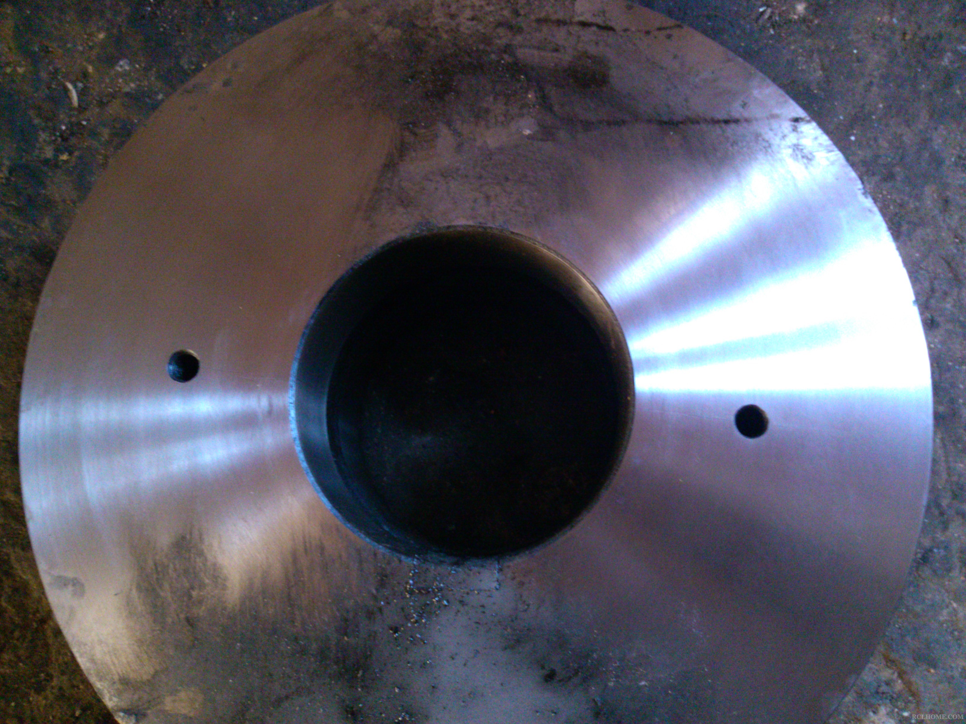

这是材质为CR12的工件,一共有六个拿工装串起来淬火的,
不知道怎么的就裂了一个,裂纹进过两个吊装孔,成一条直线,
在内孔位置已经裂到底,工件淬火是淬油的,各位老师可以帮忙分析成因和解决类似问题的办法嘛?
 楼主| 发表于 2013-12-13 17:32:19 | 显示全部楼层
对待大件带小吊装孔的工件,是不是做适当预冷处理比较好呢?
 楼主| 发表于 2013-12-13 17:43:12 | 显示全部楼层

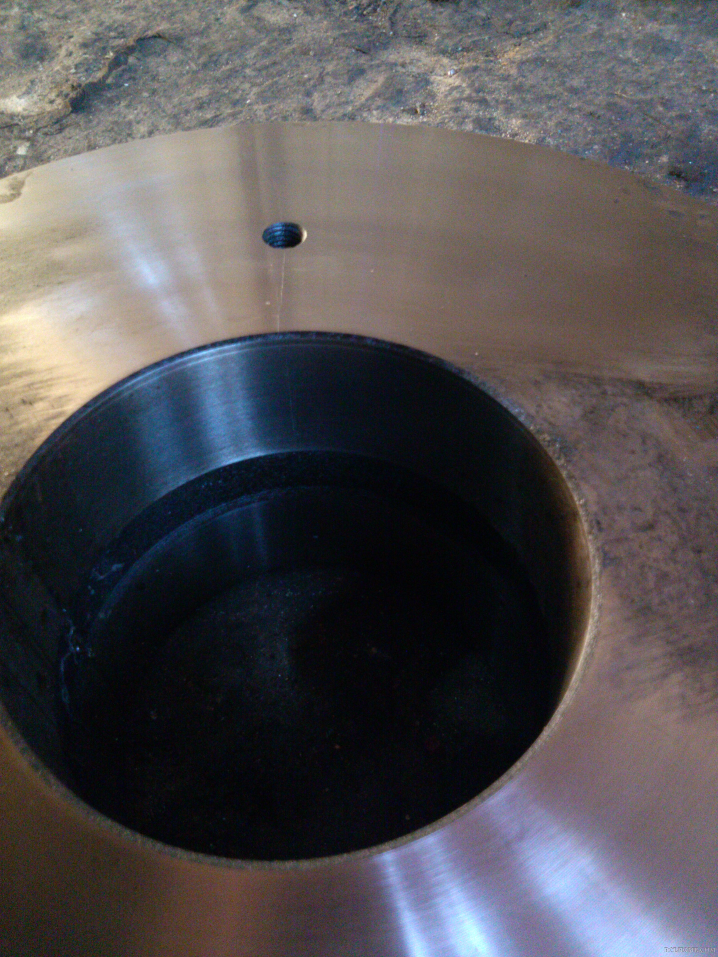

补张图…这个可以看到内孔的裂纹

你们热处理工艺是怎么样的?如果工艺没有问题,就是没有严格按工艺操作。

Cr12淬透性很强,加热速度过快或连续加热都有危险。个人认为就是个淬火裂纹,刚好穿过螺栓口,既是薄弱的地方有是应力集中的地方。

     你不要生气,是热处理问题。不是其他问题。请原谅我直说了!

什么的问题都好,现在只想把问题分析清楚,
避免再犯…
还请汪工帮徒弟分析分析…感谢…
发表于 2013-12-13 22:03:26 | 显示全部楼层
是怎么串起来的?怎么进油的?

串冰糖葫芦似的。

加工工序可以改为先热处理再钻孔,看这样行不行?钻孔应力有点大!

淬火后硬度太高,钻不动了…

小袁,学热处理要细心,分析问题要透彻,你这个工件吊装时在那个位置,中间?还是下面?从直观不一定说是热处理的问题,引发裂纹的因素很多,要想学透热处理必须悟性高
