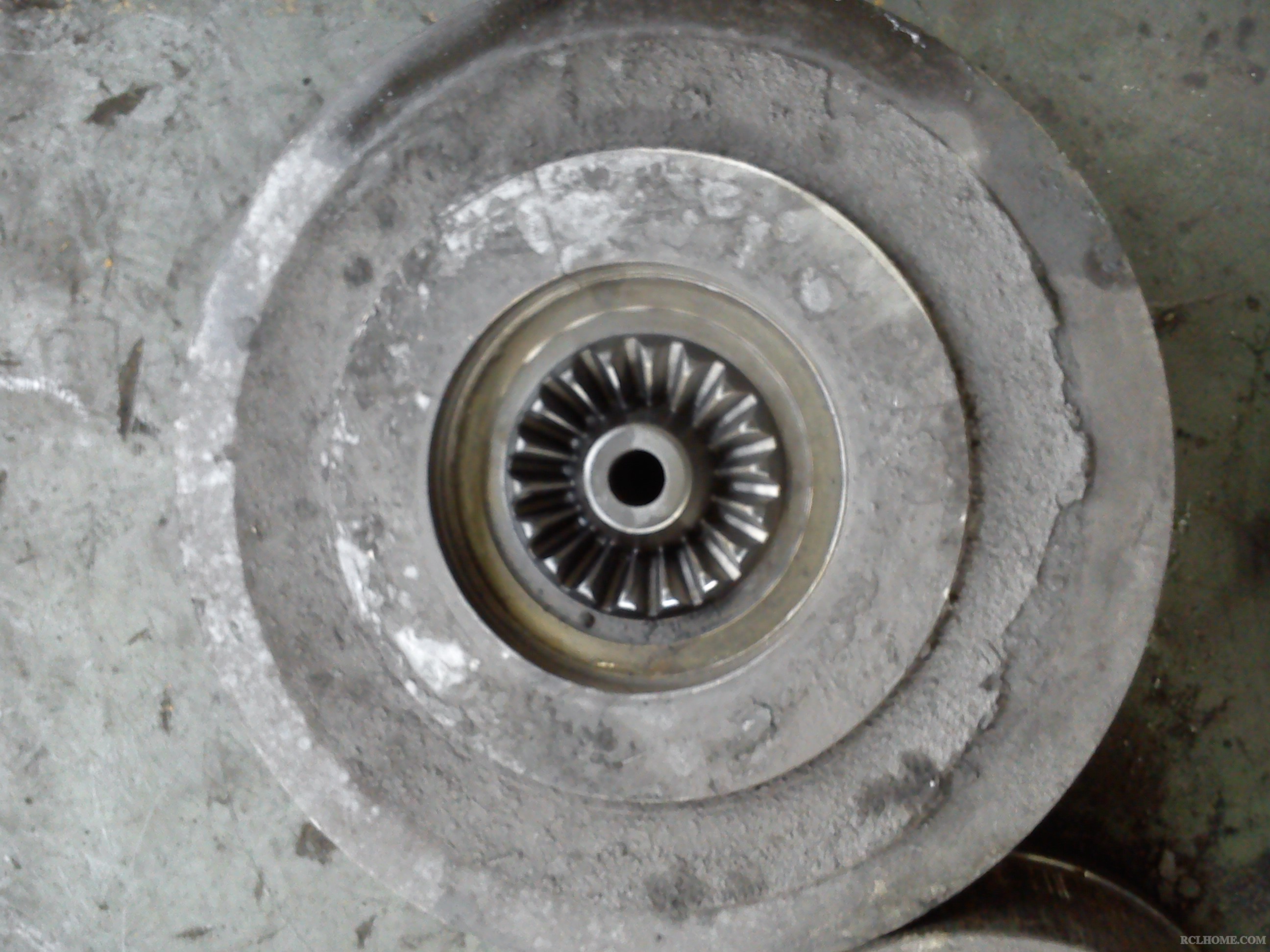

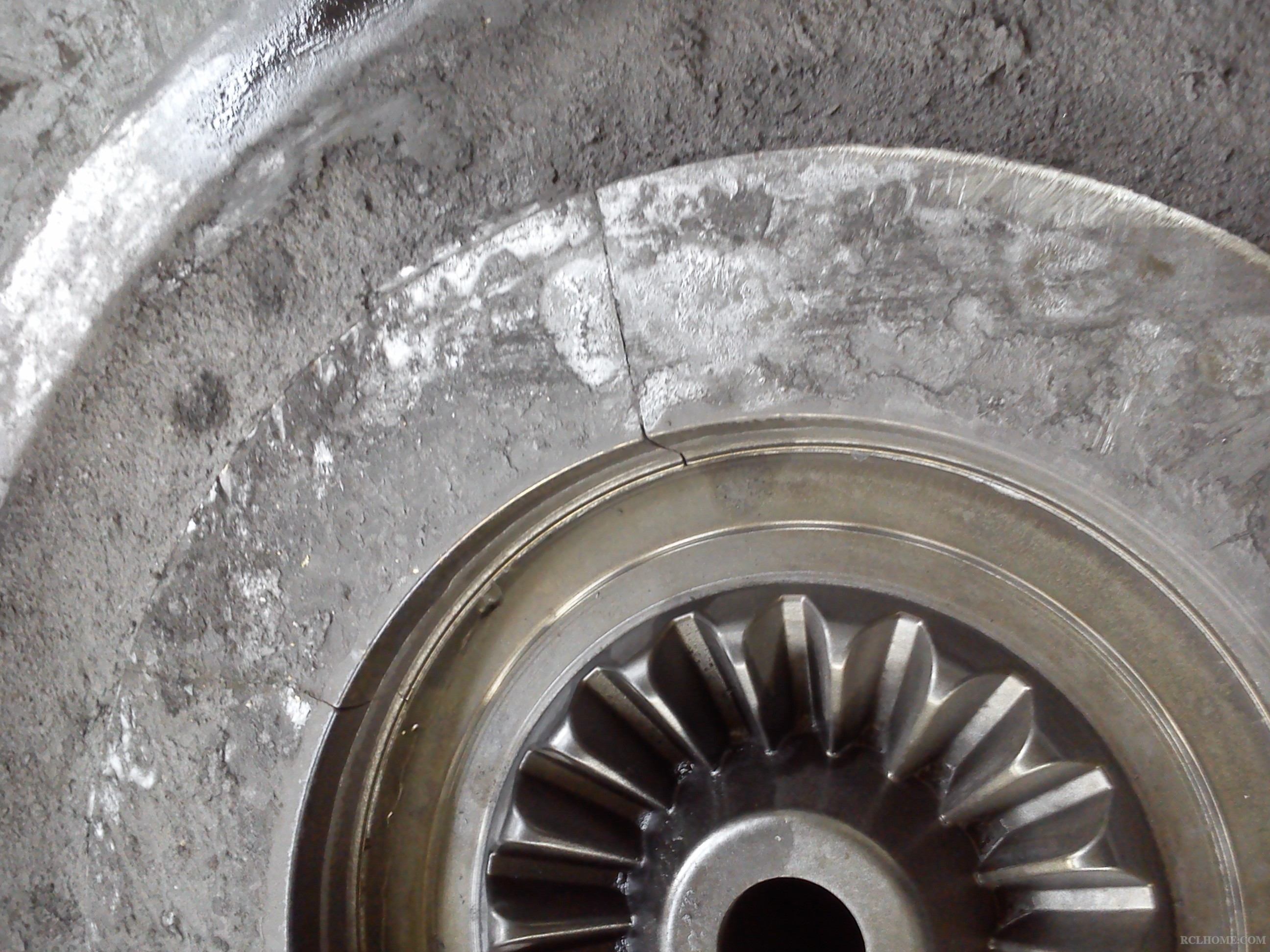

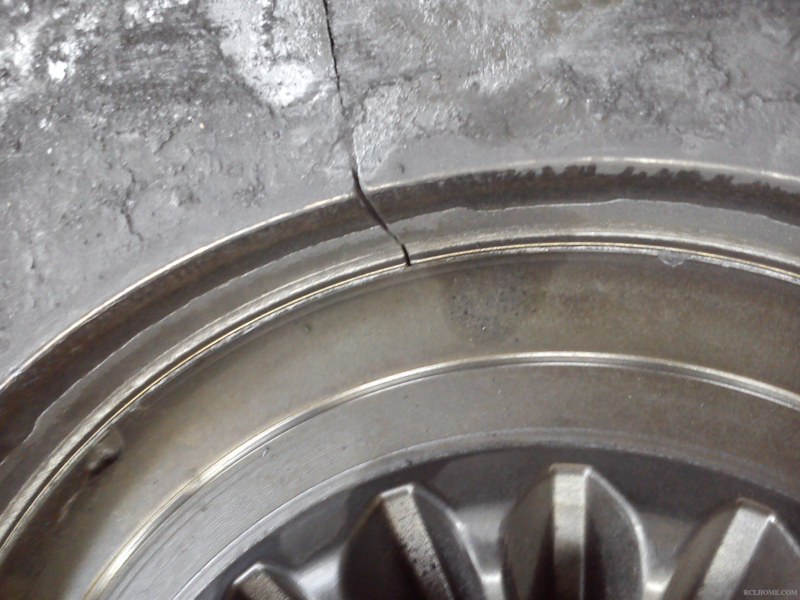

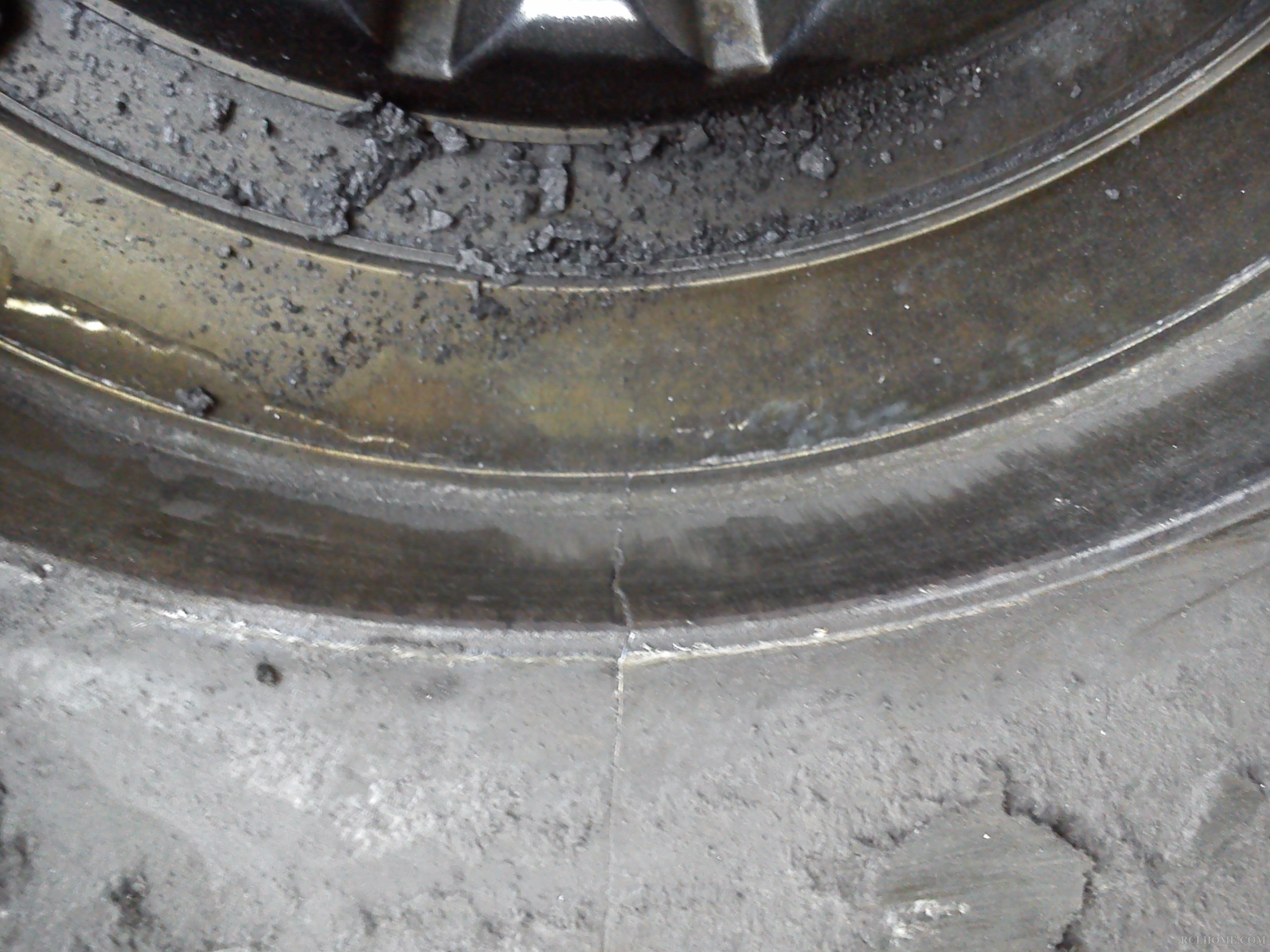

1.模具打成三半,H13材料 1600吨电动螺旋压力机。直锥齿精锻成型模

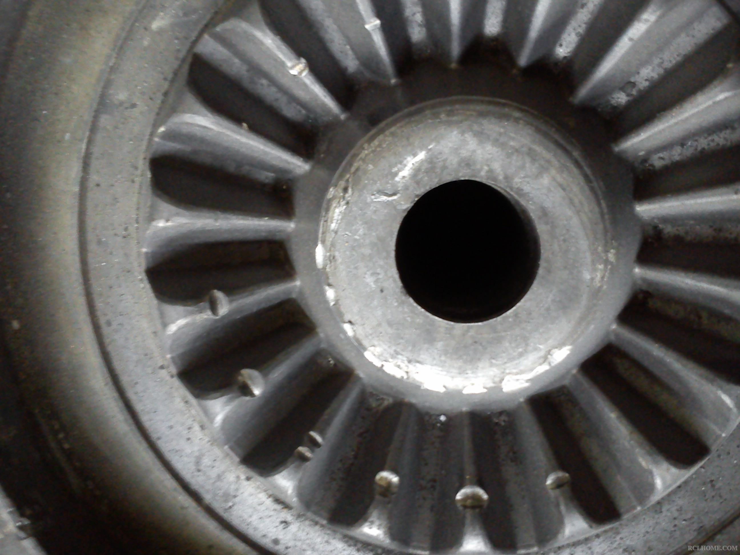

2. H13齿模 应该是啃模

发表于 2013-12-13 12:55:02 | 显示全部楼层
所以因为 发表于 2013-12-13 12:52
回火温度是高了还是低了?
请看最后一张图片。
1和2 是两个模子  发表于 2013-12-13 14:26
发表于 2013-12-13 13:01:16 | 显示全部楼层
吉祥如意 发表于 2013-12-13 12:55
请看最后一张图片。
白色的,材料问题?
上模打到下模上,打的印  发表于 2013-12-13 14:27
发表于 2013-12-13 13:08:48 | 显示全部楼层
所以因为 发表于 2013-12-13 13:01
白色的,材料问题?
齿根部位有压痕?
发表于 2013-12-13 13:19:47 | 显示全部楼层
有压痕好象还有突出的地方。有什么高见?
发表于 2013-12-13 13:32:22 | 显示全部楼层
所以因为 发表于 2013-12-13 13:19
有压痕好象还有突出的地方。有什么高见?
硬度是否太高了?
发表于 2013-12-13 13:44:20 | 显示全部楼层
这个要求我会用600回火,硬度尽量控制在下限。
确切消息,此类产品权威厂家模具硬度有控制在55HRC左右  发表于 2013-12-13 14:29
发表于 2013-12-13 14:03:33 | 显示全部楼层
好象是被工件压进去了。
