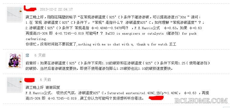

讨论一下这个问题

是王予安前辈的回帖
 楼主| 发表于 2013-12-10 20:17:11 | 显示全部楼层
沧海一声笑 发表于 2013-12-10 20:11
是王予安前辈的回帖
{:soso_e133:}老头能看到。

发表于 2013-12-11 09:29:48 | 显示全部楼层
        说实在话,这位老人对催渗技术一直持抵触和排斥的态度,在BBS,我和他在几个有关催渗技术的帖子有过争论,他的思想太保守,不太接受新技术。仿佛他已经被哈里斯渗碳理论禁锢了思想。

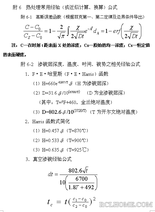

发表于 2013-12-11 11:07:25 | 显示全部楼层
哈里斯公式我不知道.扩散方程误差函数解结果表明:渗层深度与时间及扩散系数的平方根成正比.催渗剂改变增大扩散系数.但催渗改善金相组织的机理不甚明朗.一般报导是实验证实,很少有理论解释.
发表于 2013-12-11 11:50:22 | 显示全部楼层
wanggong 发表于 2013-12-11 11:07
哈里斯公式我不知道.扩散方程误差函数解结果表明:渗层深度与时间及扩散系数的平方根成正比.催渗剂改变增大 ...
你说的这个扩散方程,就是高斯误差函数,就是哈里斯方程
哦!这样呀.  发表于 2013-12-11 12:54
发表于 2013-12-11 11:56:12 | 显示全部楼层
哈里斯方程式
