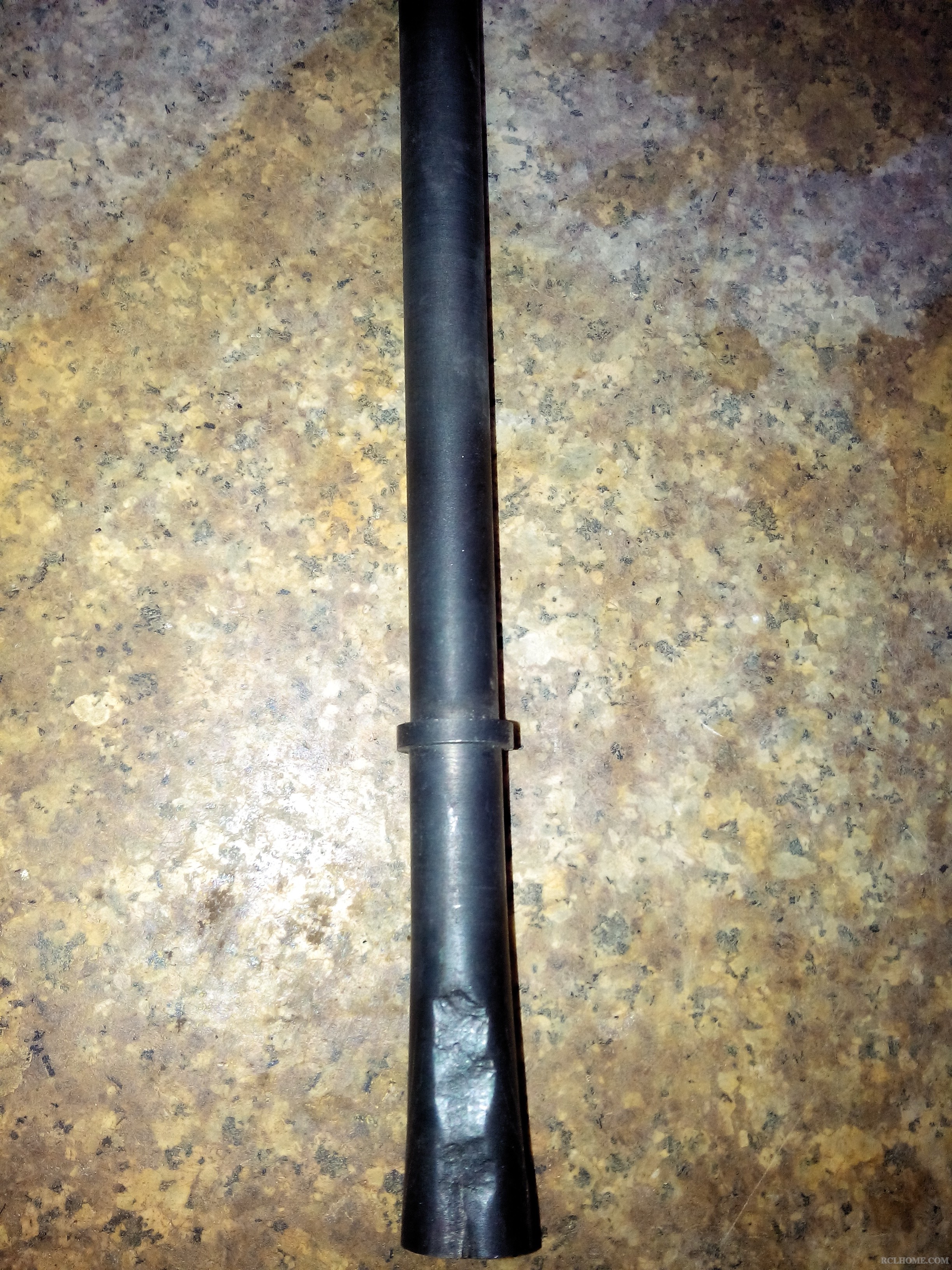

用锤子砸扁不能裂,我弄个图片给大家看看
签到天数: 405 天
1523
好好学习 天天向上
11033
发表于 2013-12-18 12:58:54 | 显示全部楼层
就是这个产品
就是这个产品

发表于 2013-12-18 15:00:28 | 显示全部楼层
是抢的筒子呀!
这个抢打2毫米的铁板都可以打穿了,很厉害的。
