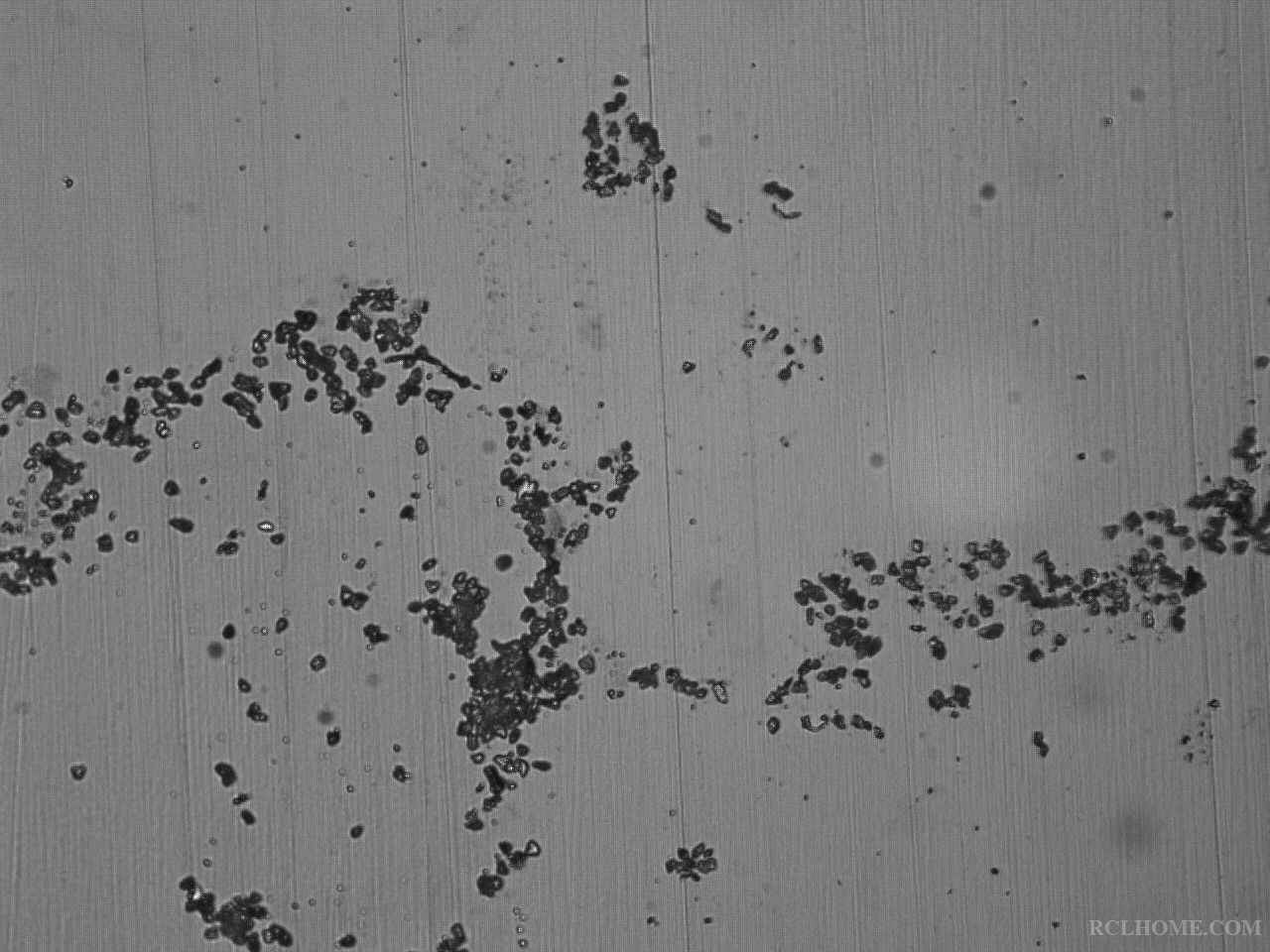

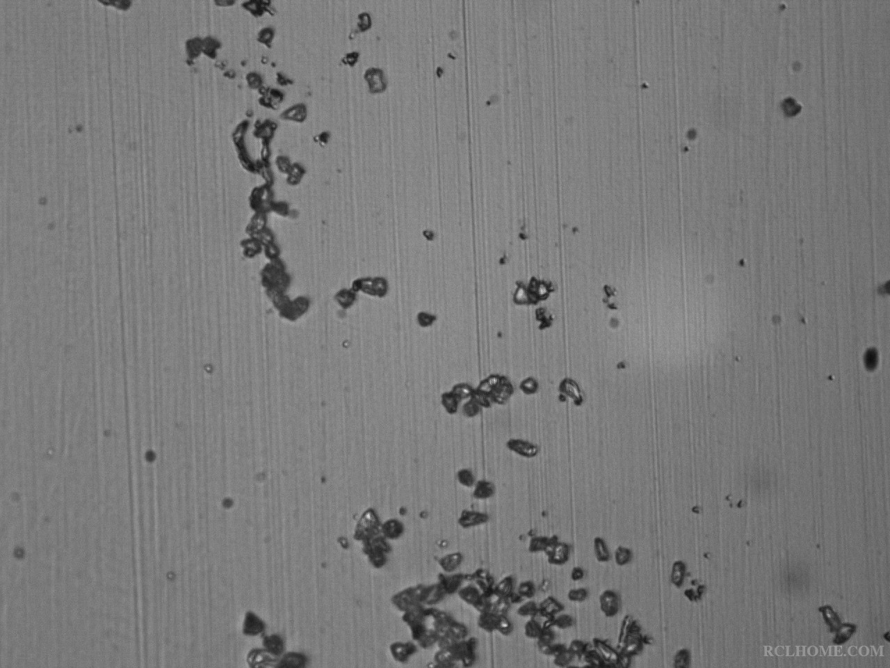

不好意思又来麻烦大家了,因为是新手,问题比较多,希望多多大侠们多多提携,看下这些夹杂物是什么
钢种是AISI4130,成分如下C  0.28~0.33 ,Mn  0.40~0.60 , Cr  0.80~1.10 ,  Mo 0.15~0.25 , Si   0.15~0.35,正火+调质状态下的

发表于 2013-12-7 19:17:56 | 显示全部楼层
怎么感觉像氧化铝或氧化铬之类的东西。
与基体没有紧密结合。
腐蚀后的图片请上传几张高倍数的看看。

发表于 2013-12-7 19:39:10 | 显示全部楼层
这个是不是有点多啊,这个做夹杂物试样一定要磨得好,特别是不要有锈迹在上面,推荐是淬火状态下观看

发表于 2014-6-4 14:19:28 | 显示全部楼层
  不想是夹杂物,黑的凹孔可能是你磨光时用力过大,导致磨料嵌入式样基体。另外,抛光也有些问题,抛光面上有不少划痕,建议最后用1um的抛光剂抛光,抛光到最后多用水冲洗。

发表于 2014-6-4 21:20:33 | 显示全部楼层
制样假象造成
发表于 2014-6-5 08:08:54 | 显示全部楼层
确实像假象,外来物或氧化造成。

发表于 2014-6-5 10:30:27 | 显示全部楼层
再抛光一次确认下,防止制样问题造成假象。
发表于 2014-6-5 10:37:09 | 显示全部楼层
像铸件疏松
