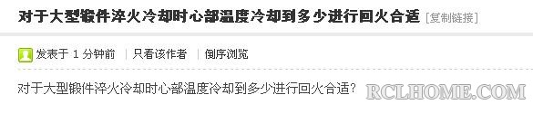

       如题,老孤回答不了这问题,淘过来希望在home得到答案

如何计算心部温度?

这个要做应力分析了。
从题目来看,肯定是怕把心部冷透了,组织应力引起开裂问题。但是这个帖又没说是什么材料,淬透性如何,如果是低淬透性材料的大型锻件,心部根本不会有马氏体相变,表面和心部因相变不同步引起的组织应力很小,可以说允许把心部冷透再回火,或者说怎么冷都没事。
如果是高淬透性材料,就要小心了,在保证表面淬硬的情况下,淬透性越高的材料,越早出水比较保险。

视材质和技术要求不同而异,区别对待。

淬透性高的材料一般是出油,也需要看产品的形状结构。

            这个问题看似简单,实际上并不简单!
            1. 所谓大锻件是多大?有效厚度(直径)多大?而且,即便是大锻件,其有效厚度的差异也会有很大差异。
            2. 这个心部温度如何测定或判断?

理论上大件往往因为热应力导致开裂。
实际生产中此类教训多之又多。

看出冷却介质时的状态。

易开裂,小心为妙

我有点不同看法,只要材料,锻件过程没问题,越大越不容易裂,道理是越大冷速越慢
为什么怕呢?因为价值高,责任大 有可能限制了思维

一件厚而长的工件是最难处理的,不仅仅要考虑内外,还要考虑上下均匀的问题

有专门的大件的热处理规定,
