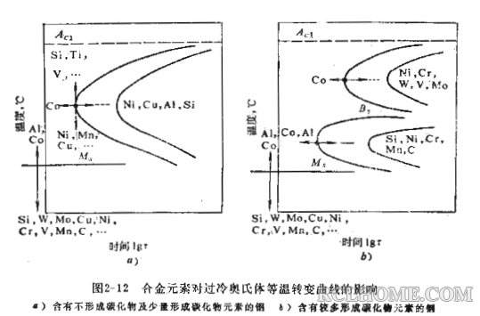

贝氏体的形成条件谁能详细讲解:贝氏体的形成温度大家都清楚,那主导形成贝氏体的化学元素是哪个?钢种存在的哪种合金元素,在什么温度范围内极易形成贝氏体组织?

我觉得碳含量是一个很重要的影响因素
含碳量的多少,可形成贝氏体!

贝氏体的转变过程中哪个化学成分请主要(导)作用呢!比如说我们渗碳工艺主要是碳式等!

发表于 2013-12-6 20:09:22 | 显示全部楼层
随风飘飘 发表于 2013-12-6 15:41
贝氏体的转变过程中哪个化学成分请主要(导)作用呢!比如说我们渗碳工艺主要是碳式等! ...
贝氏体开始转变温度经验公式Bs=820-270Wc-90WMn-37WNi-70WCr-83WMo(°C)
该经验公式只适用一定化学范围的钢。
对于碳钢和各类合金钢,当合金元素种类和含量以及热处理条件基本相同时,贝氏体开始转变温度与含碳量的之间无明显规律,而MS温度与含碳量存在单调的反比关系。
这个问题太复杂了,就如贝氏体相变机制:切变理论和台阶扩散理论

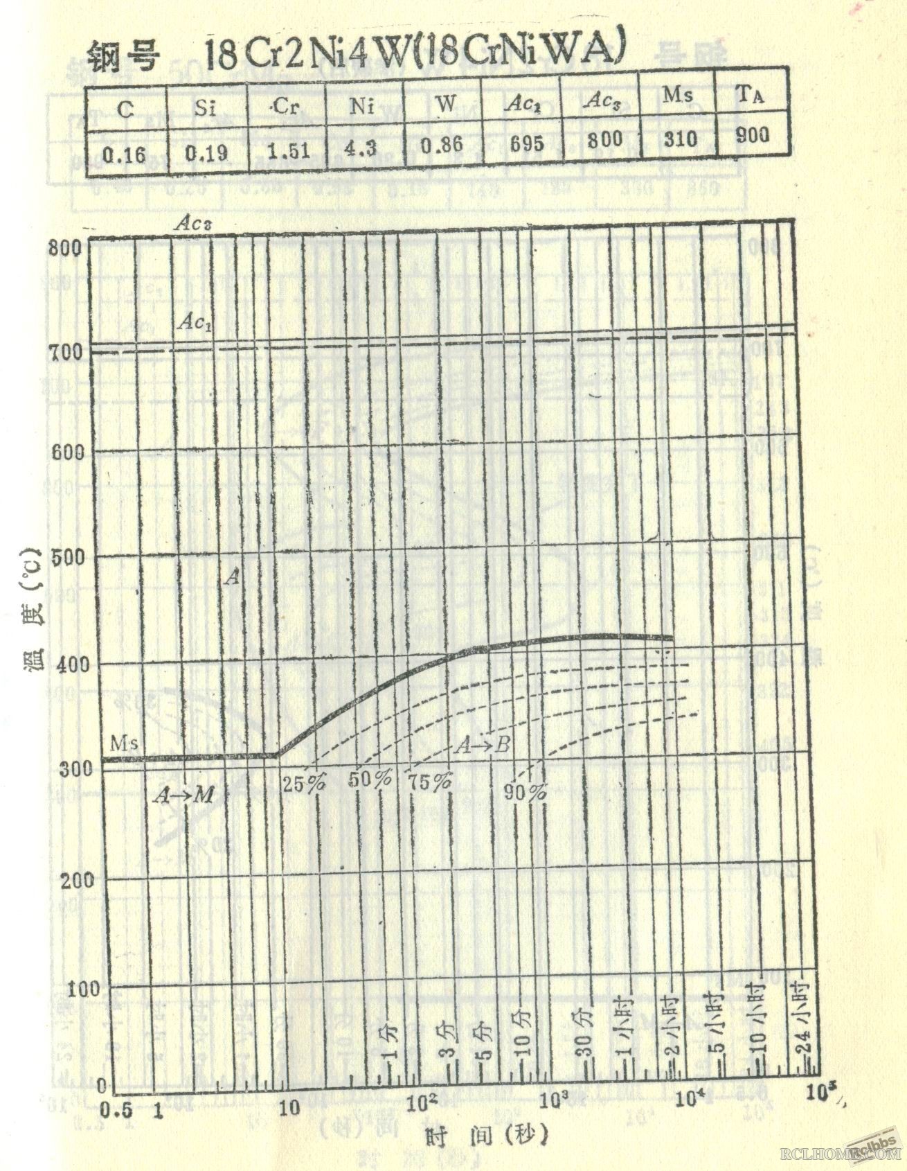

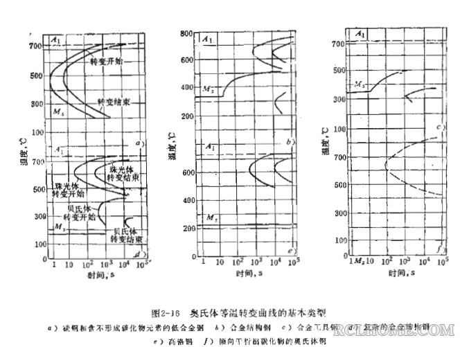

发表于 2013-12-7 09:04:24 | 显示全部楼层
老孤请继续上传等温转变的基本类型图。
发表于 2013-12-7 09:20:44 | 显示全部楼层
吉祥如意 发表于 2013-12-7 09:04
老孤请继续上传等温转变的基本类型图。
        这里有一个18Cr2Ni4WA的等温转变曲线,正是10#楼中的C类型的。以前在某个帖子传过,仿佛大家都不相信
发表于 2013-12-7 09:24:24 | 显示全部楼层
孤鸿踏雪 发表于 2013-12-7 09:20
这里有一个18Cr2Ni4WA的等温转变曲线,正是10#楼中的C类型的。以前在某个帖子传过,仿佛大家都不 ...
我是相信的。一点不怀疑。
基本类型应该有6种,还差几个哟。
发表于 2013-12-7 09:28:37 | 显示全部楼层
吉祥如意 发表于 2013-12-7 09:24
我是相信的。一点不怀疑。
基本类型应该有6种,还差几个哟。
           吉哥眼睛可要睁大了,老孤在10#楼传的不就是a)b)c)d)e)f)六种吗?
发表于 2013-12-7 09:31:14 | 显示全部楼层
孤鸿踏雪 发表于 2013-12-7 09:28
吉哥眼睛可要睁大了,老孤在10#楼传的不就是a)b)c)d)e)f)六种吗? ...
噢,没戴墨镜,对不起。
