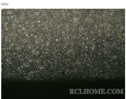

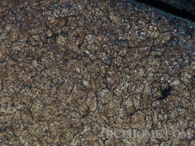

图片是隔壁拿来的,想知道答案。请各位指导,主要是弄不明白黑色网状的组织,是过热吗?

发表于 2013-12-6 08:56:46 | 显示全部楼层
发表于 2013-12-6 08:58:50 | 显示全部楼层
骑驴者何人 发表于 2013-12-6 08:56
我觉得都是过烧了吧  晶界氧化
         赞同晶界氧化的判断。

发表于 2013-12-6 12:56:47 | 显示全部楼层
晶界氧化不会这么深!
可能是先腐蚀了晶粒度,然后再用4%硝酸酒精溶液腐蚀!

发表于 2013-12-6 16:30:40 | 显示全部楼层
心情 发表于 2013-12-6 12:56
晶界氧化不会这么深!
可能是先腐蚀了晶粒度,然后再用4%硝酸酒精溶液腐蚀! ...
         正常情况下,渗碳淬火件硬化层的境界是很难腐蚀出来的,而且使用的腐蚀剂也不是一般金相检验所使用的硝酸酒精溶液
发表于 2013-12-6 19:01:09 | 显示全部楼层
晶界氧化不会这么深!
有可能是朋友说的那样,看LZ发的图片,都400倍的,网格看上去并不大,如果说是过热过烧,我觉得晶粒长大应该还是会的,但是这个好像不是很大。
发表于 2013-12-6 19:15:36 | 显示全部楼层
这个就是晶界被腐蚀出来了而已。
发表于 2013-12-6 19:20:01 | 显示全部楼层
发表于 2013-12-6 19:35:41 | 显示全部楼层
看过苦味酸腐蚀晶粒度的照片吗?淬火回火组织,只看到晶界,晶粒里面什么都看不到,说明什么?晶界比晶内的组织易腐蚀。那为什么常规腐蚀情况下看不到晶界呢?那是因为腐蚀狠了,把晶粒内的组织腐蚀出来了,就把晶界给遮盖住了。
渗碳组织,表面和次表面组织的含碳量是不同的,腐蚀难易程度也不一样。
发表于 2013-12-6 20:14:49 | 显示全部楼层
是晶界粗化,属于渗碳淬火中的正常现象。
也可进一步证实:浅腐蚀看一下。

发表于 2013-12-10 23:23:44 | 显示全部楼层
个人认为是网状屈氏体。也是有害的组织。

发表于 2015-1-28 16:29:54 | 显示全部楼层
深腐蚀结果,腐蚀浅一点就不会这样
