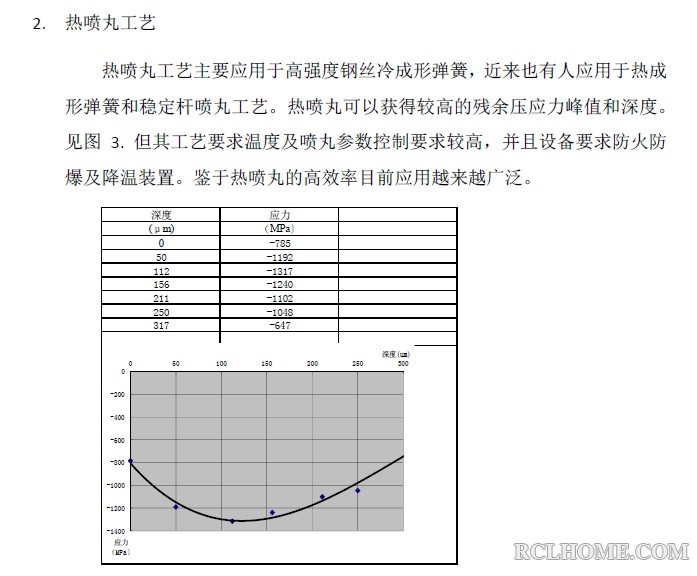

最近一个客户过来审核,提到了热喷丸。看看大家觉得热喷丸有那些好处?
发表于 2013-12-4 08:22:34 | 显示全部楼层
好处应该有2点,
可以得到更高的表面残余压应力,
效率比较高。

温度对喷丸结果有影响,那么热喷丸温度一般多少
 楼主| 发表于 2013-12-4 11:42:38 | 显示全部楼层
其实我也想到这个问题,昨天听客户说采用300多也可以。后来我回去查了一下我们钢丸究竟是什么组织,我觉得是索氏体冷抜强化钢丝切丸,这个温度会不会把我的钢丸硬度给降低了?我们使用的钢铁丸都是冷拔强化的嘛?没有淬火的,是不是因为淬火钢丸更容易碎,而且之后的喷丸会造成强化厉害?如果我们采用索氏体冷抜是不是韧性更好,之后使用后硬度变化也不会很大,因为他就是冷抜强化后的钢丝?
发表于 2013-12-4 18:38:18 | 显示全部楼层
这么高的温度对于设备什么的没有影响吗,安全也是一个问题呀/
 楼主| 发表于 2013-12-4 20:39:31 | 显示全部楼层
听说日本是一条自动线,冷卷后回火,回火后马上去热喷丸之后水冷到100度左右,然后再去磨口倒角,之后再次喷丸,再200多度回火。
