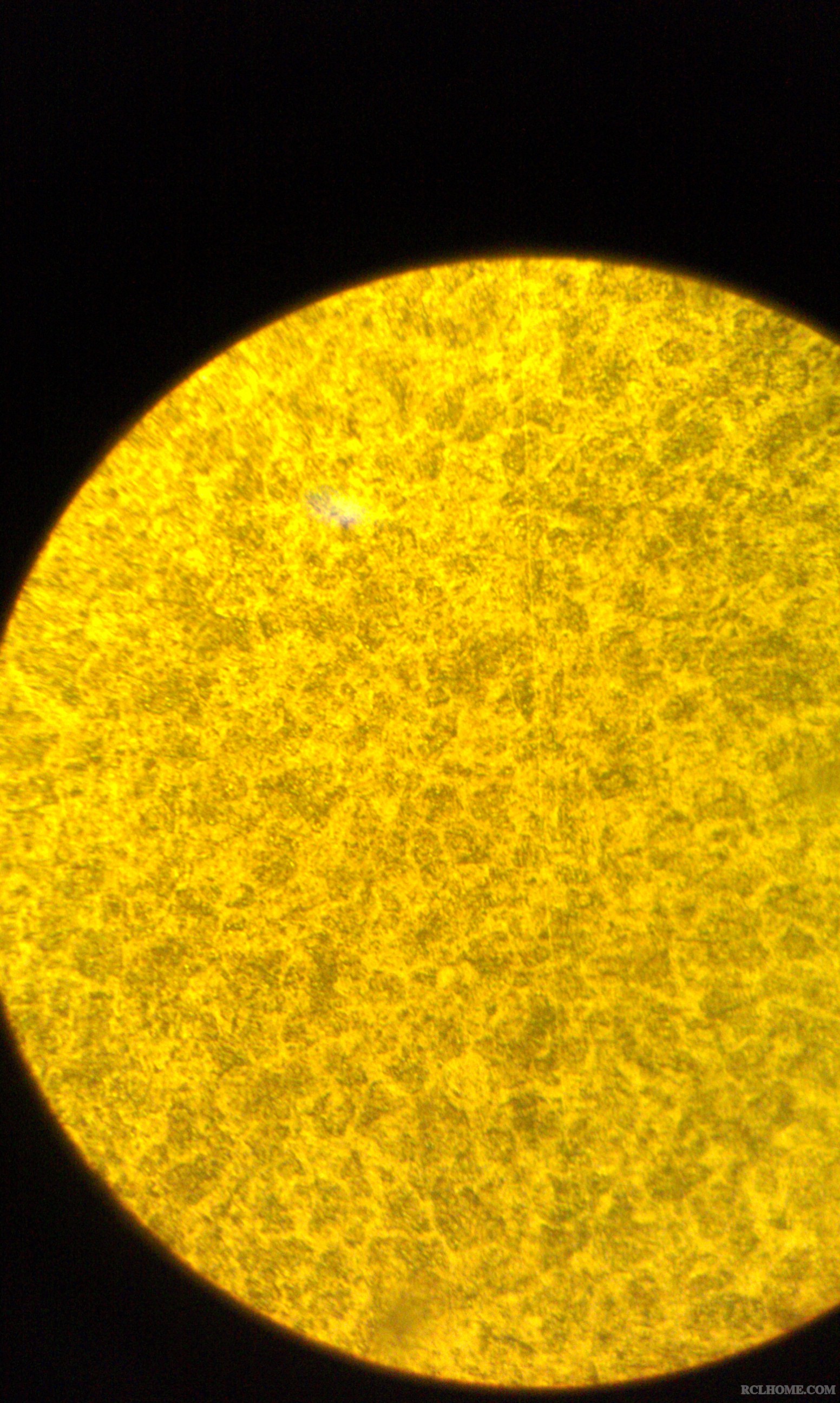

国标1255后面图谱取样状态是淬火还是回火?我们现在都是淬火态取样。还有帮忙看一下这个样马氏体等级?本人刚入门,请大家多多帮助,谢谢!
样品
样品

发表于 2013-12-3 21:21:20 | 显示全部楼层
看回火后的组织。
你那里没有标准评级图吗?

 楼主| 发表于 2013-12-3 21:52:04 | 显示全部楼层
搬运工 发表于 2013-12-3 21:21
看回火后的组织。
你那里没有标准评级图吗?
有,可是我们取样做样都是淬火后的,回火也取,不过不做。这个图有没有三级了请问?先谢了!
发表于 2013-12-3 22:23:19 | 显示全部楼层
GB/T 1255明确规定是在淬火回火状态下按照第二级别图进行淬回火马氏体组织评级。
3级马氏体组织的文字说明
组织为:细小结晶马氏体、隐晶马氏体、少量细小针状马氏体、较少量残留碳化物、残留奥氏体
组织特征:基体组织黑白差明显,白色区域为布纹状且局部出现细小针状马氏体。但针状马氏体500倍下显示不清晰。残留碳化物少于2级。
做一个回火后的试样发上来。

 楼主| 发表于 2013-12-4 20:50:30 | 显示全部楼层
刚刚收到,可老师傅说是二级,同时网带炉生产监控需要做淬火样以便及时控制。明天将回火样发过来,先谢了!
发表于 2013-12-5 09:50:03 | 显示全部楼层
怎么没有标放大倍数呢?
这个是500X吗?有点怀疑。
按照1255是要在500X下进行马氏体级别评定的。
发表于 2013-12-5 09:53:36 | 显示全部楼层
3级马氏体组织的文字说明
对淬火工件进行检测,控制淬火工序的质量,应该可以。

 楼主| 发表于 2013-12-5 20:37:24 | 显示全部楼层
aaron01 发表于 2013-12-5 09:50
怎么没有标放大倍数呢?
这个是500X吗?有点怀疑。
按照1255是要在500X下进行马氏体级别评定的。 ...
是500X手机拍的!

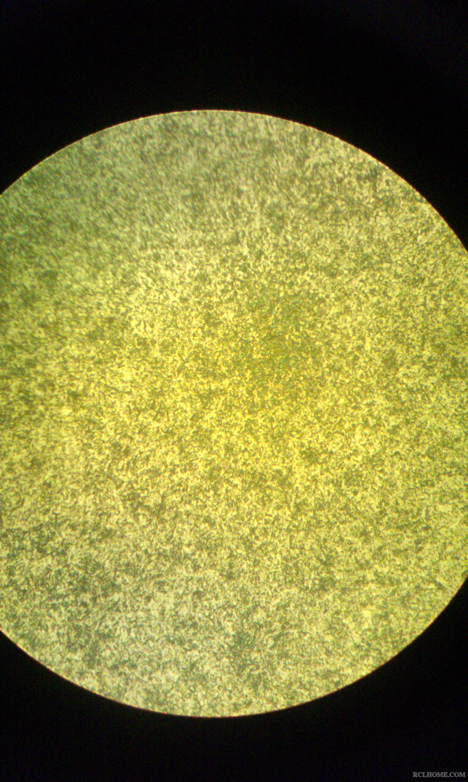

 楼主| 发表于 2013-12-6 18:08:26 | 显示全部楼层
这是回火后组织,大家帮忙看看!
