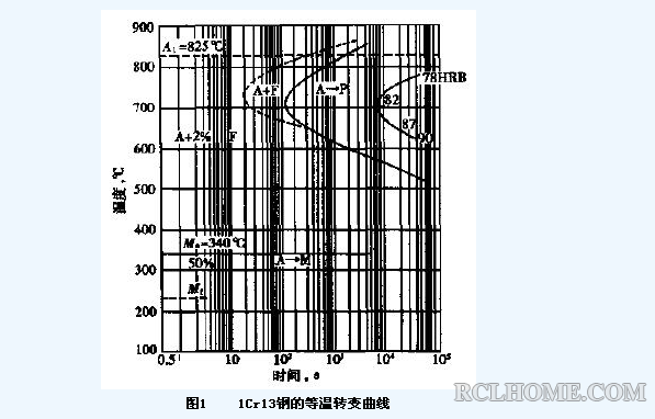

哈哈哈,百度了一个这个,不知对错。
 楼主| 发表于 2013-12-2 21:17:25 | 显示全部楼层
搬运工 发表于 2013-12-2 21:12
这个我不懂,。。。。。。。
大差不差的,A1点在825C!
为什么这个材料的A1点那么高呢?因为是铬的影响,铬是缩小奥氏体区元素,使得A1点提高,13%的铬足以把A1提到800C以上去,那么在780C做的加热自然就没有奥氏体化了。

发表于 2013-12-3 06:28:47 | 显示全部楼层
哈哈哈,百度了一个这个,不知对错。
这图要是真的那用780 也没事啊

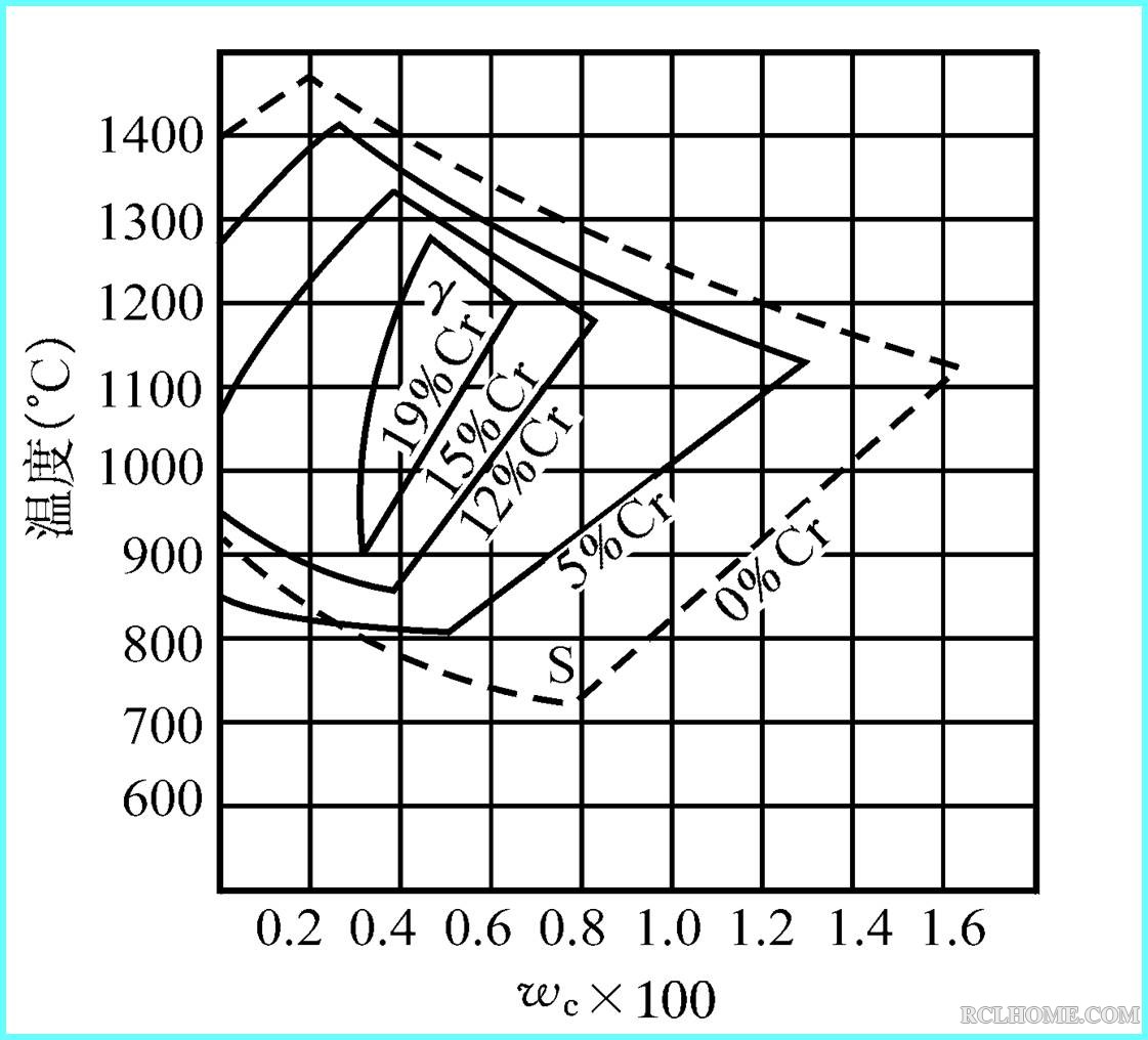

 楼主| 发表于 2013-12-3 08:12:49 | 显示全部楼层
铬对奥氏体区的影响:

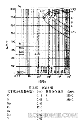

发表于 2013-12-3 09:53:39 | 显示全部楼层
哈哈哈,百度了一个这个,不知对错。
这里有一幅出自《热处理工程师手册》(第2版)

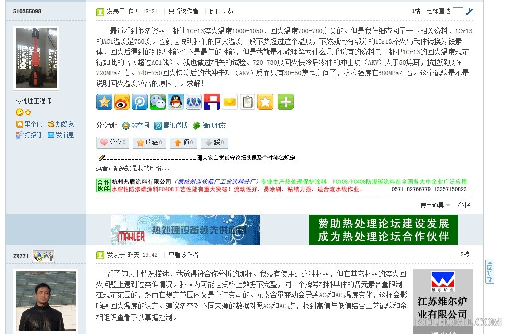

只有变形晶粒才有再结晶退火。
这个帖子是隔壁借来的,我想应该是谈的淬火后的回火温度选择问题。
从理论上分析,780C回火是成立的,当有需要的时候,对这个材料可以选择这样的工艺来回火。

 楼主| 发表于 2013-12-3 11:09:41 | 显示全部楼层
吉祥如意 发表于 2013-12-3 11:05
我感觉不踏实。球化的路数?
也许是搬主任说的高温回火球化呢,看看原帖吧,

1Cr13Ac1-730/Ar1-700/Ac3-850.2Cr13Ac1-820/Ar1-780/Ac3-950.3Cr13Ac1-820/Ar-1780/Ac3-1100.4Cr13/Ac1-820/Ar1-780/Ac3-1100.对于1Cr13的780度加热是什么大家应该明白的
发表于 2013-12-3 11:16:44 | 显示全部楼层
哈哈哈,百度了一个这个,不知对错。
哈哈。我百度的这个等温转变曲线没有奥氏体化条件。
TTT曲线当然不需要加热和冷却条件喽。  发表于 2013-12-3 11:18
