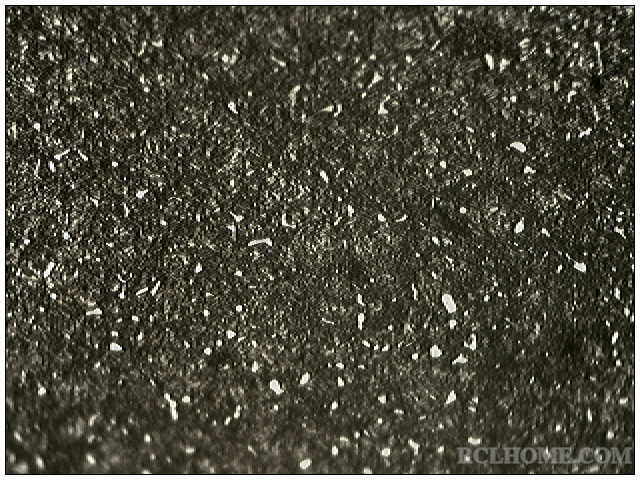

 楼主| 发表于 2013-12-3 10:26:43 | 显示全部楼层
吉祥如意 发表于 2013-12-3 10:15
就是你说的这种,很想看看,是否可以。
这里有一幅400倍的碳化物

发表于 2013-12-3 10:32:44 | 显示全部楼层
孤鸿踏雪 发表于 2013-12-3 10:26
这里有一幅400倍的碳化物
100倍下分辨不出来碳化物。

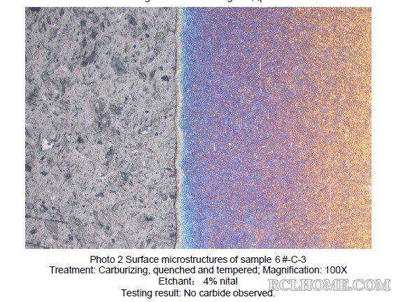

我们的零件的表面:
发表于 2013-12-3 10:36:50 | 显示全部楼层
aaron01 发表于 2013-12-3 10:33
我们的零件的表面:
隐约有小白点。不知是何物?
发表于 2013-12-3 10:38:00 | 显示全部楼层
吉祥如意 发表于 2013-12-3 10:36
隐约有小白点。不知是何物?
一定不是碳化物,不信可以放大看
我们的零件的表面:
          这个是100倍图片吗?左边部分为芯部组织?
发表于 2013-12-3 10:53:00 | 显示全部楼层
左边是镶嵌料,右边是心部。 是100X照片。

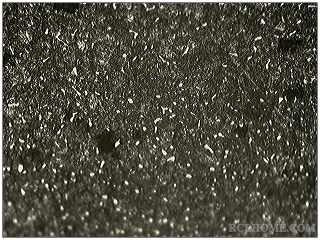

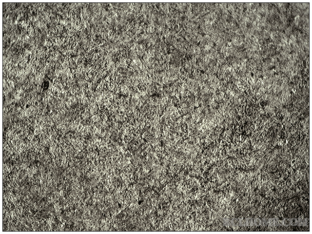

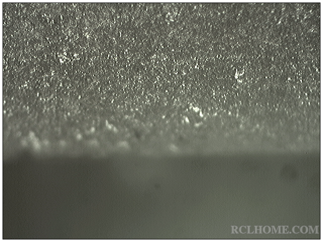

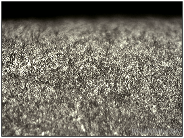

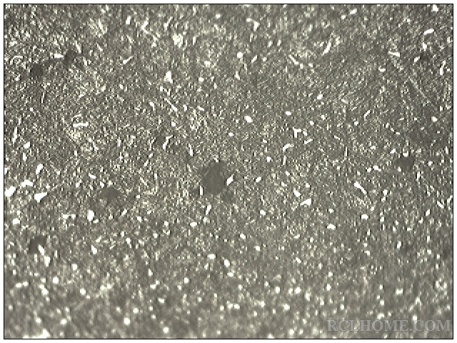

 楼主| 发表于 2013-12-3 10:59:57 | 显示全部楼层
二位看看下面几幅碳化物
发表于 2013-12-3 11:00:23 | 显示全部楼层
可以说明铁匠使用的镶嵌材料是非常好的。
发表于 2013-12-3 11:03:24 | 显示全部楼层
孤鸿踏雪 发表于 2013-12-3 10:59
二位看看下面几幅碳化物
最后三张碳化物多了,我要判不合格的。
发表于 2013-12-3 11:03:50 | 显示全部楼层
二位看看下面几幅碳化物
老孤喂的太肥了,一个个的胖乎乎的,快拉手成圈了。
 楼主| 发表于 2013-12-3 11:07:14 | 显示全部楼层
aaron01 发表于 2013-12-3 11:03
最后三张碳化物多了,我要判不合格的。
        首先强调一点,这产品不是老孤的杰作,是老孤代别人检测的;其次,正如你所讲的,这是不合格产品,顾客要求退货;最后说明,碳化物03/04/05出自同一产品的一个齿顶不同位置
