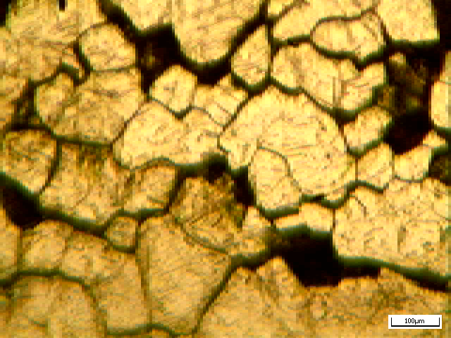

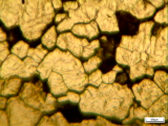

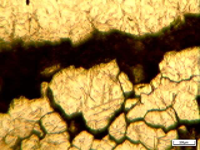

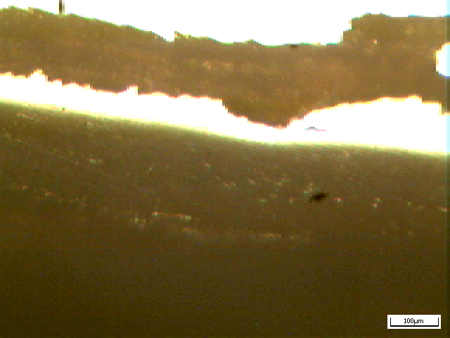

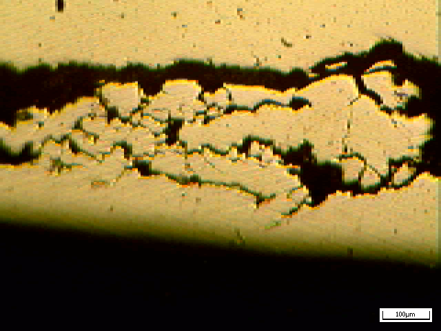

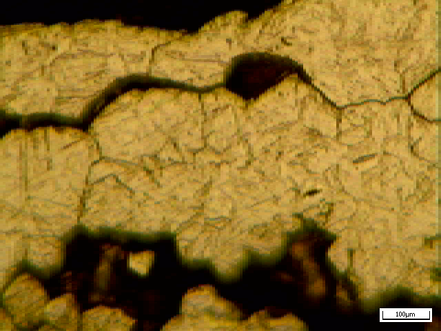

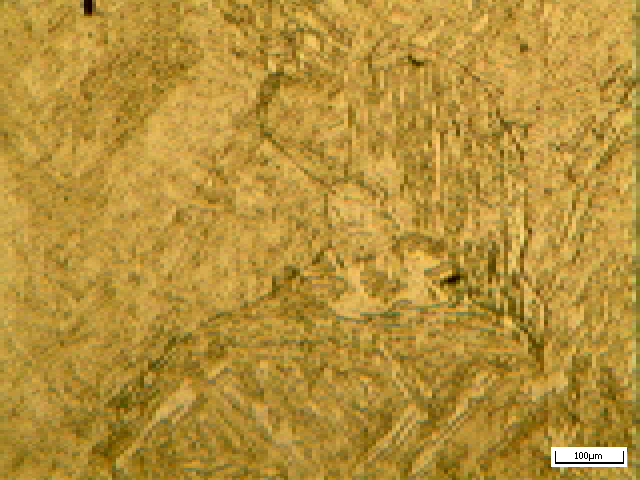

本热处理车间一直从事20CrMnTi 齿轮及轴的生产,最近有批轴出现 裂纹及块状掉皮脱落,现象。工艺线路  锻造 、正火 、机加工、渗碳淬火回火、精加工、抛丸、入库。在精加工中出现了裂纹及块状掉皮脱落。
进行失效分析:如下,
100X 为侵蚀
100X 为侵蚀
100X 为侵蚀
100X 为侵蚀
100X 微侵蚀
100X 微侵蚀
100X 微侵蚀
100X 微侵蚀
400X
400X
400X
400X
借此想讨论分析下 裂纹分析的思路 请各位多多参与   隔天 把分析报告上传 请大家指点

最好上传一下热处理工艺

看图片,晶粒不均匀,正火组织应不是很好,存在晶间裂纹,应是气氛炉及渗碳气氛的原因。

我觉得首先可能锻造缺陷(包括正火是否作假),其次回火是否充分,最后磨削不当。
