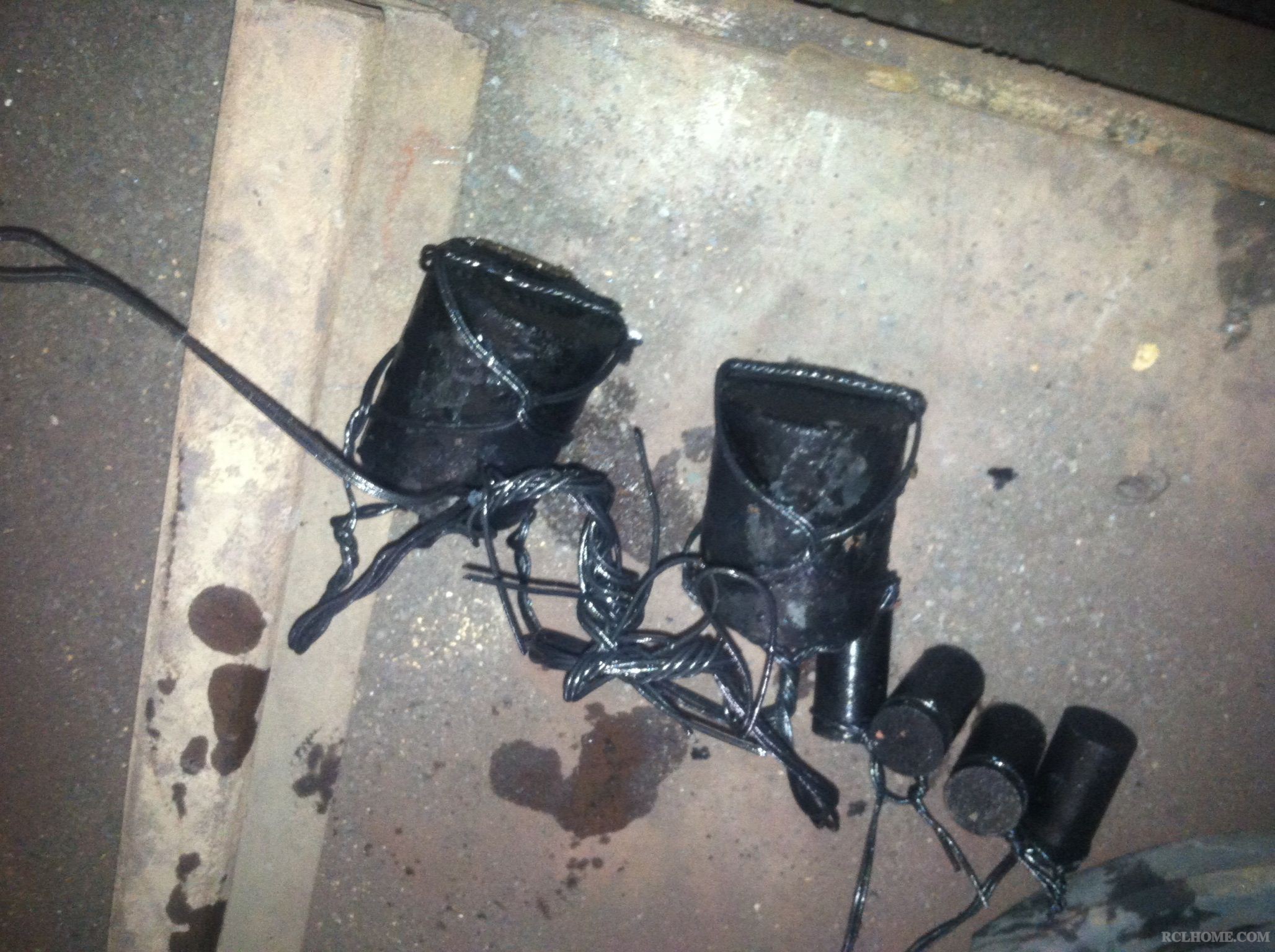

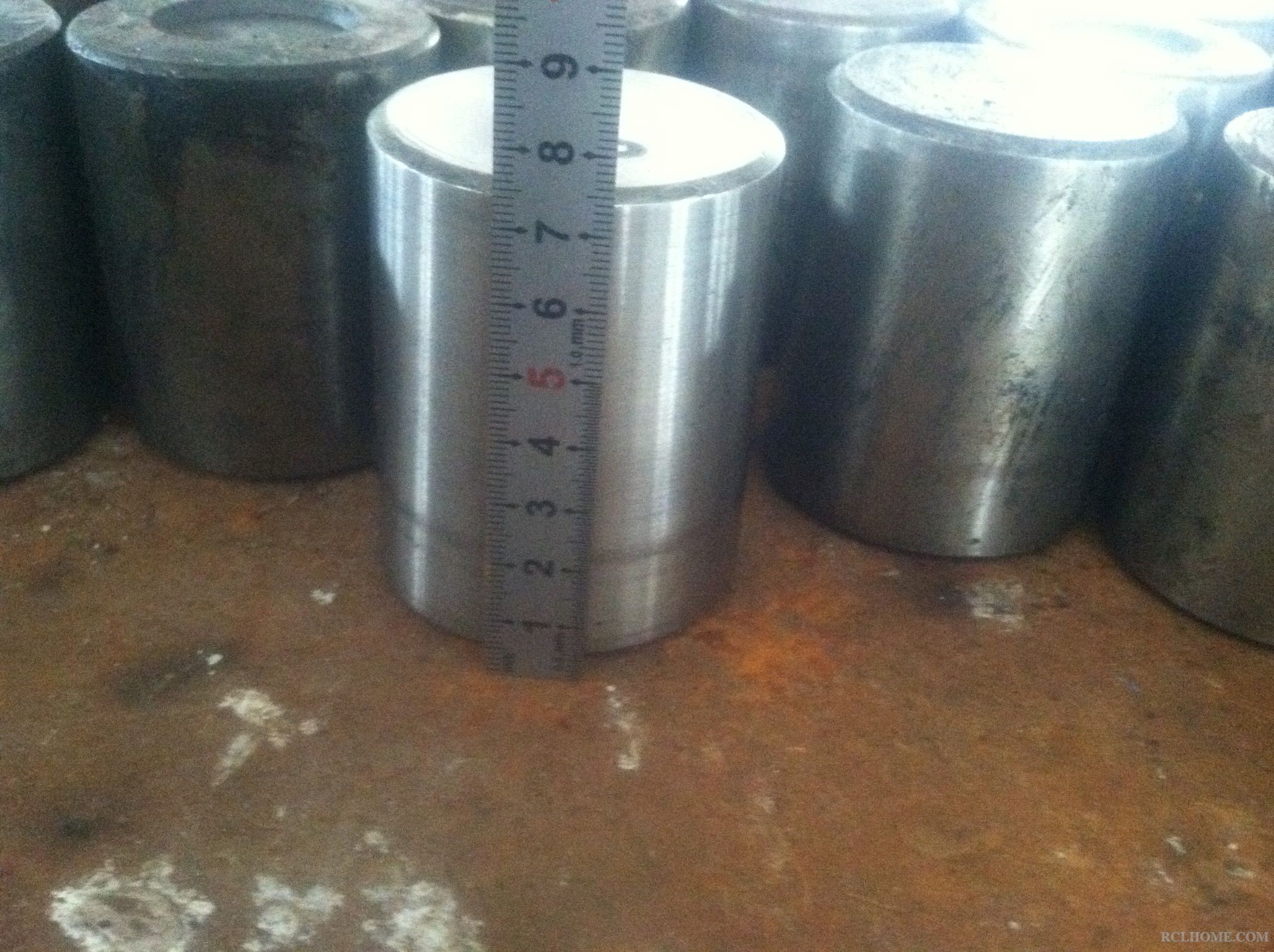

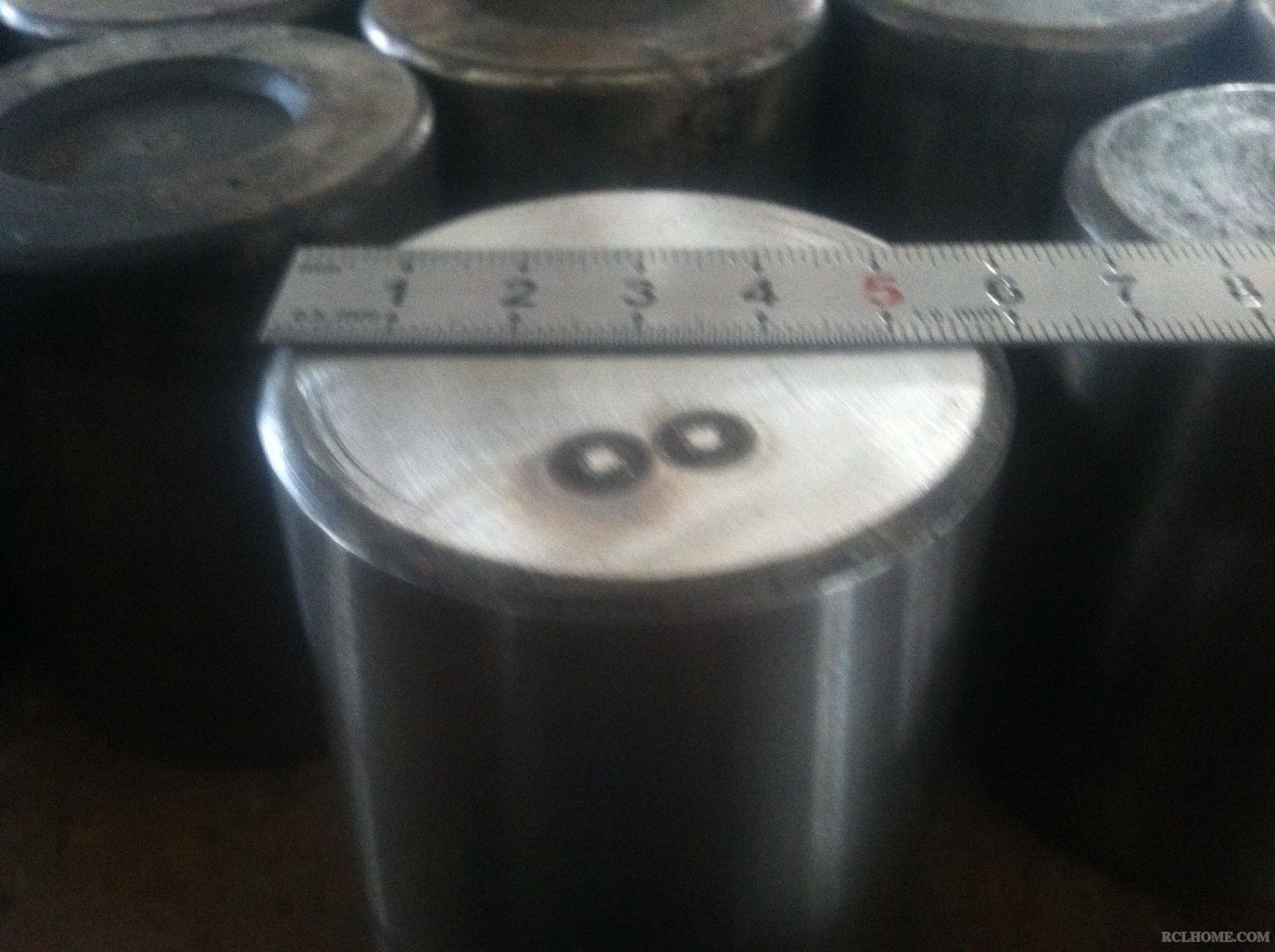

察哈尔汗 发表于 2013-6-22 19:42
如果我渗碳时间一周左右,吊炉口试样选用多粗的什么材质的铁(钢)丝合适?
误操作,重发了,劳烦版主删除 ...
20140401_IMG_0506.JPG 这是渗碳时间200小时的铁丝捆扎,没断。
