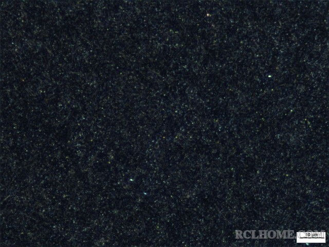

 楼主| 发表于 2013-11-30 12:09:34 | 显示全部楼层
我可不做这么无聊的事,万事都有目的的,我一向目标明确

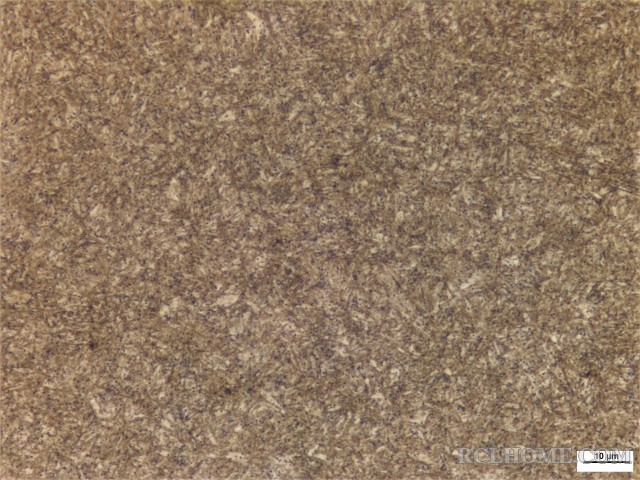

明场和暗场的对比。

不是、不是,顺便大家把工艺也猜上,这个简单。

淬火与回火各一张。
是同一张哈。只是一个暗场,一个明场。  发表于 2013-11-30 12:22

我说一下我的目的吧,其实这个是我浅腐蚀的,我这个腐蚀程度已经把碳化物很好的呈现出来了,如果再稍微深一点,点状就会看不清了,我的目的就是想让大家看看这点状碳化物,我这材料是SAE9254(相当于55CrSi),硬度在HRC52左右。看到这个组织,让我想到曾经犯的错,我曾经分析过一个气门簧断裂,但是腐蚀程度比这个深,没打暗场看不出碳化物,结果我发现有一个碳化物多,其他几个的暗场几乎看不到碳化物,而硬度相差却不大,后来我就下定断,说这个淬火前是球化处理,之后的加热保温时间或加热温度不足,造成大量碳化物未融入。但是实际上还有另外一种可能,就是现在这种,我当时主要看到硬度相差不大,想到大量碳化物析出硬度差异肯定大,但是我错了。

汪工不早说,其实我再深一点腐蚀,汪工知道组织会呈现什么状态吗?

经络状的,或者网状的。

不是,隐约的针状就会出现,可惜我没把图弄回来。其实腐蚀对我们有的组织影响很大,有时候一个没做过金相,老是看图谱就觉得很多都会那是不行的,也有人加我问金相的,我给他说那是什么组织,他说我说错了,图谱上不是这样的。很多要实际看了,还要多接触不同不样的处理才能明白,有时候不好说的。

通过碳化物来看是否球化是不可取的。

腐蚀深点观察后时间放久点,也可以出现那种情况的

暗场下更易于观察碳化物形态、分布、大小。

我开始制样的时候做过这种的,我不晓得什么是暗场,也不懂怎么控制腐蚀深浅,所以他发出照片我以为是腐蚀过头的

腐蚀深浅的区别,淬火后的工件。应该是回火过的

回答正确,就是回火了的。
