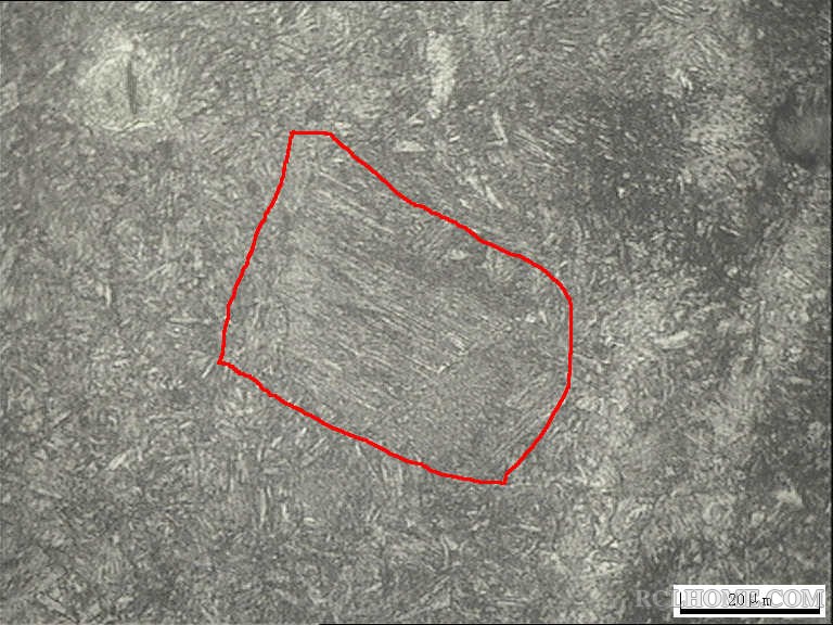

发表于 2013-11-29 13:33:20 | 显示全部楼层 |阅读模式
材料、工艺不详

看图说话,误差较大。
低碳高合金钢淬火组织。
典型的混晶组织。划线部分是上贝氏体组织。

我觉得是中碳合金结构钢淬回火组织,线内原始粗晶贝氏体

这个有无可能是锻造余热淬火、回火后的组织?

完全有可能的。

是明显的混晶,不过那个大晶粒里似乎是低炭马氏体的回火组织吧?

圈内感觉是板条马氏体回火组织。
