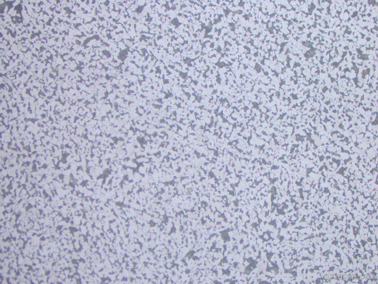

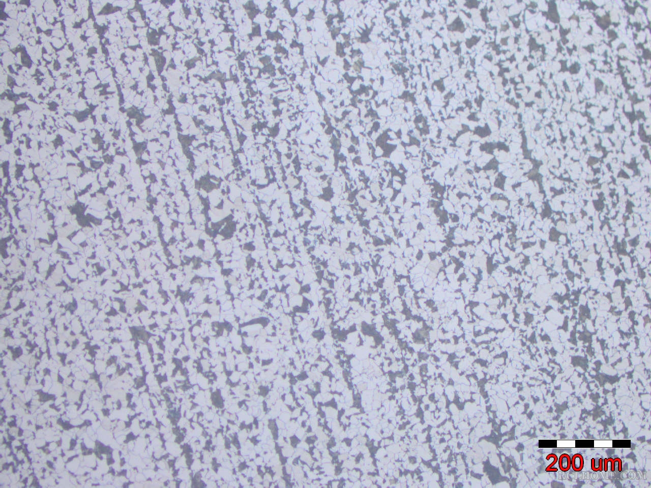

这是一个变形要求很高的渗碳件,材料是20CrMo,我们检查了毛坯情况,见附图,大家看看这个毛坯有问题吗?
200X
200X
纵向 100X
纵向 100X
风来疏竹 + 10 感谢上传!
发表于 2013-1-9 13:30:44 | 显示全部楼层
要求变形很严,组织还需要细化。
发表于 2013-1-9 13:36:04 | 显示全部楼层
以上几张组织很好,正火组织1级、晶粒度至少8级,不知楼主最后一张是制样问题(有带状)
 楼主| 发表于 2013-1-9 13:38:58 | 显示全部楼层
前面是横向剖面,最后一张是纵向剖的,专门看带状的
发表于 2013-1-9 14:18:59 | 显示全部楼层
等温正火出来应该不是这样啊,好像有混晶(不知叫法准不准确,意思就是组织不是特别均匀)
最后一张到底是原材料带状还是金属流线?
发表于 2013-1-9 14:33:45 | 显示全部楼层
高变形量来的话,这个组织会开裂的。

这个材料是客户拿来准备做试验的,做之前我先剖了个看毛坯,从客户那里了解的情况看,做的不是等温退火,应该是普通正火处理。
最后一张是带状,就是不清楚这样的带状应该判几级,会不会影响变形?

发表于 2013-1-9 17:05:04 | 显示全部楼层
带状组织2级
aaron01 + 10 和我判断一致
发表于 2013-1-9 17:08:52 | 显示全部楼层
带状3级以内就合格,至于热处理变形,最好再高温回一下。

发表于 2013-1-12 07:35:13 | 显示全部楼层
你检测部位是哪里?这个很重要,不知道你第一张和第二张是产品的哪个部位,看最后两张有带状倾向,顺便说一句,正火主要看晶粒是否均匀,跟大小也有关系,但不是主要关系

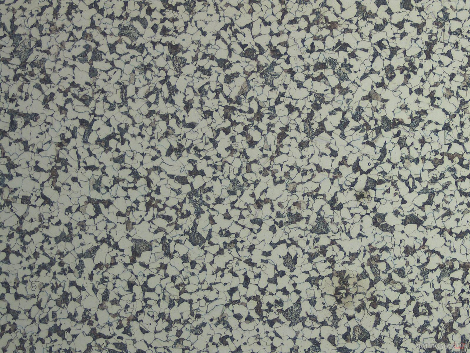

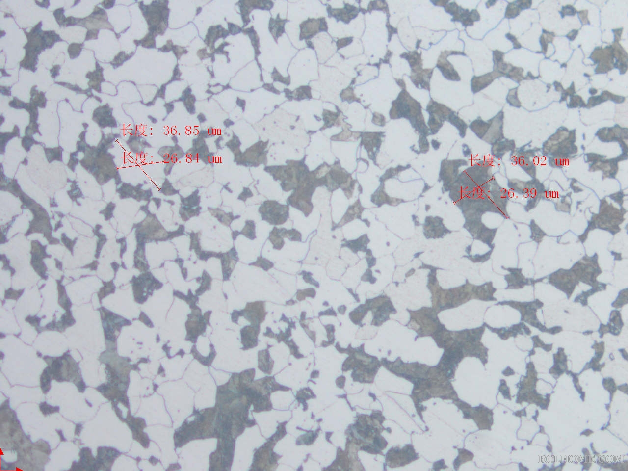

发表于 2013-1-12 22:03:34 | 显示全部楼层
20crmo-长城钢厂
上图,
aaron01 + 10 感谢上传!
 楼主| 发表于 2013-1-13 09:47:32 | 显示全部楼层
村长 发表于 2013-1-12 22:03
20crmo-长城钢厂
上图,
这是退火态?

发表于 2013-1-21 15:18:14 | 显示全部楼层
aaron01 发表于 2013-1-12 17:47
这是退火态?
是的!我觉得你们的还好啦,不会开裂吧!但不晓得产品结构!欢迎拍砖!

发表于 2013-1-21 22:20:35 | 显示全部楼层
可惜纵向的没有500倍的照片,金相组织细节不能确定,感觉温度没有达到950度,有少量的不好组织成分,如魏氏组织及轻微的带状,重要的是带状分布的区域,如在齿形上对控制变形极为不利。没有经过等温正火。只能说是一般意义上的合格的普通正火工件。

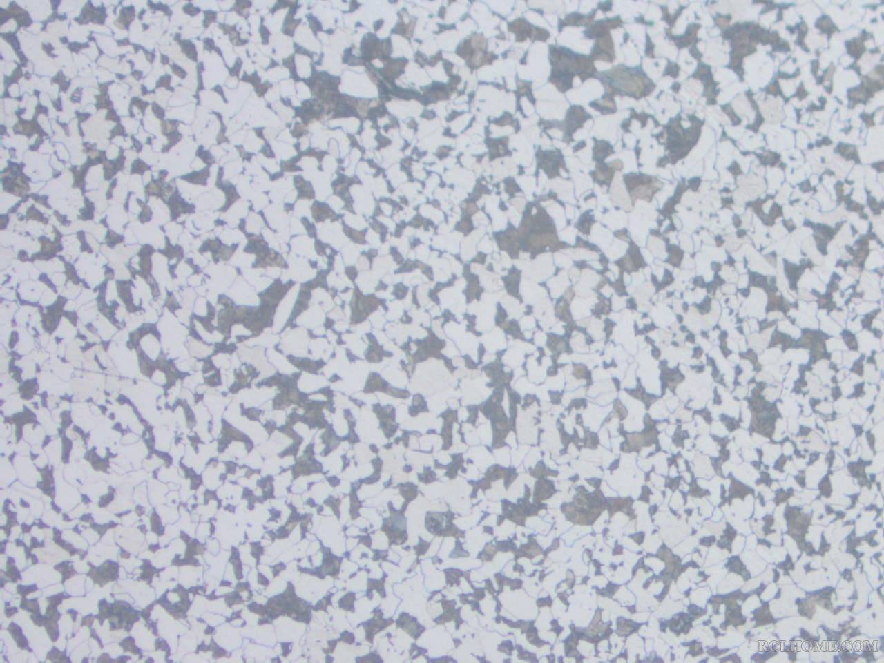

发表于 2013-10-8 22:27:46 | 显示全部楼层
有几张晶粒过于细碎,还有一张有带状倾向,这些都不利于机加工。带状严重的话,容易把工件撕破。

发表于 2013-10-8 22:31:15 | 显示全部楼层
正火态,村长发的这个金相不错,

发表于 2013-10-9 10:43:07 | 显示全部楼层
20crmo-长城钢厂
上图,
这张正火的组织有混晶的嫌疑

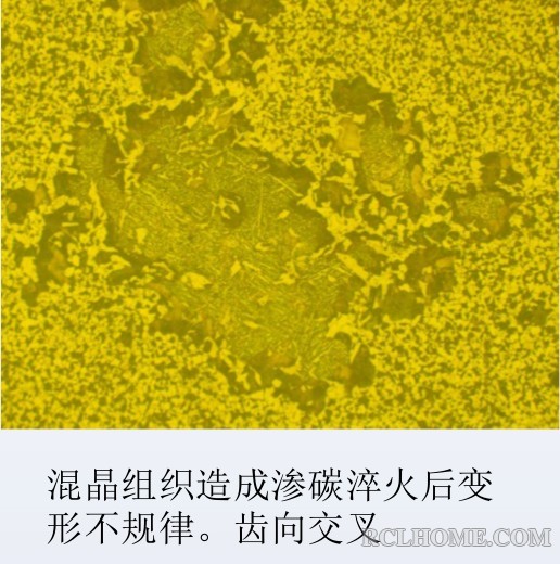

发表于 2013-10-9 12:35:04 | 显示全部楼层
Adam 发表于 2013-10-9 10:43
这张正火的组织有混晶的嫌疑
魂晶的影响。
