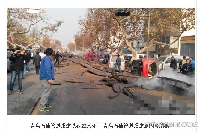

最近看了一篇报道说青岛这次发生泄露的石油管道服役27年,而且所运输的是腐蚀性比较强的一类石油。
大家能不能说说具体如何失效的,或者谈谈自己所知道的其他石油管道失效案例与分析。最好能包括所用的材料、热处理工艺等一些参数。有个更深刻的认识~

我猜应该是应力腐蚀。
应力——是管道压力造成的
腐蚀——土壤腐蚀、石油中硫的腐蚀。

多位权威人士告诉21世纪经济报道记者,“11·22中石化东黄输油管道泄漏爆炸事故”的直接机理是输油管线与排水暗渠交汇处的管线腐蚀严重,引起原油泄漏,流入暗渠,空气和原油在密闭空间里混合。在原油泄漏后,救援处置中违规操作触发了爆炸。
http://news.163.com/13/1130/08/9ETPTKNA0001124J.html
