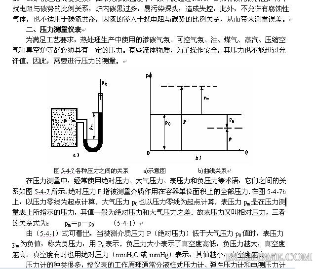

常规渗氮炉内压力为0,是指表显示的是与标准大气压的差值!!!,炉内压力减去1个标准大气压=表显压力,实际上炉内压力就是1atm,你应该分清楚,表显压力与实际压力的区别。
你的概念不清楚,给你点参考资料看看:
