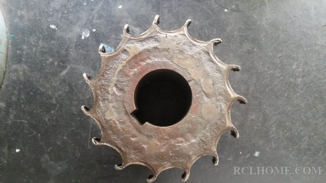

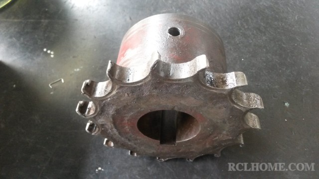

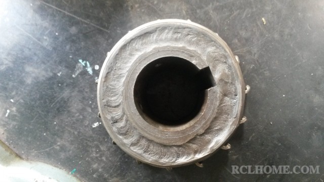

20131126_134700.jpg 20131126_143402.jpg 20131126_134732.jpg 20131126_134703.jpg 材料20CrMnTi,齿部高频处理。当技术的给我时,我第一感觉就是强度不够。不管是齿还是心部,强度都达不到。不知道谁说的用20CrMoTi高频!{:soso_e127:}我给技术的说,要选择高频处理,可以选择42CrMo调质后齿部高频,但是我不知道这个调质后硬度该定到多少为最佳?齿硬度定到50-55可以吗?这个链条齿轮是用在喷砂机上的。大家是否还有更好的建议?比如20CrMnTi渗碳那些?给我推荐一个此零件最好的选材和热处理处理方法。thanks! (有没有那位朋友能做,机加工+热处理全套)   QQ图片20131126174525.jpg

这种失效方式比较罕见,是强度和耐磨性不够引起的。

典型抗弯曲强度不足嘛,30CrMnTi高频都比这个好
发表于 2013-11-26 23:06:48 | 显示全部楼层
强度和硬度均不够。20CrMoTi+高频?材料不合适、工艺也不合适。我估计20CrMnTi+渗碳也够呛,耐磨性可提高,但是强度还是不够。
发表于 2013-11-26 23:20:42 | 显示全部楼层
娃娃说得有道理,这个齿形设计本身就强度不够,由于是链轮,除非换链条否则没法加大齿厚,可考虑把齿轮模数加大,强度自然就增大了。
另外,我认为热处理方面渗碳工艺最好,心部强度而言,低炭马氏体组织的强度肯定比调质强度要高!
耐磨性也是渗碳的表面组织比感应淬火组织要好。

考虑心部强度的话,就用20CrMnTi好啦,层深可按照0.25乘以模数来定。
渗碳后直接淬火可以。
发表于 2013-11-27 06:38:42 | 显示全部楼层
这个强度不是什么大问题。
毕竟已经磨损到这么个尺寸了才发生倒伏的,所以,提高耐磨性为主。
这个件在我们附近加工的话估计加工费一件15块可以搞定。

提高表面强度就可以了!主要是耐磨性的问题!

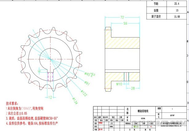

图纸上的技术要求没有什么问题的,自己想就想出问题了

典型的磨损后导致强度不足。
主要原因是耐磨性太差,磨损太快。齿都磨的这么尖了,才发生强度问题,说明一 ...
是16A的,那我还太慎重了哦。
