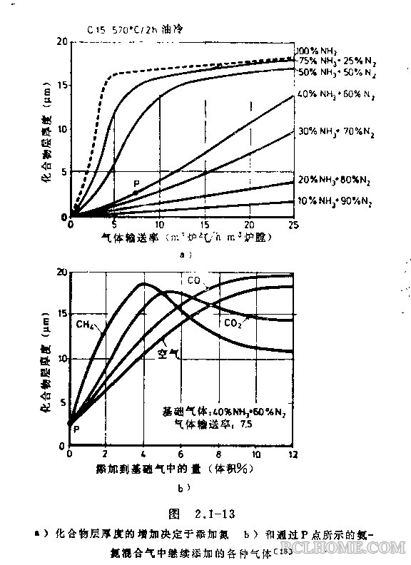

纯NH3气体渗氮过程中,NH3的流量及循环程度是如何表征的,标准是什么,依据呢。
1. 渗氮反应炉胆的容积为V,那么其流量应为多少呢?
2. 以增加流量方法控制NH3分解率以提高氮势,如果流量过快难道不会出现NH3来不及与工件表面反应就被流出炉气中,反而氮化效果降低呢?
发表于 2013-11-25 18:59:13 | 显示全部楼层
如果是纯氨气氛的话,气体输送率(单位时间流量/炉膛体积)在5倍左右比较合适,再大的话,白亮层增加不明显。

感谢,每个小时 在炉膛内循环次数<5次吗,不会造成因为流量过大使得NH3与工件接触来不及反应吗?

图a说的是5次的换气率可达到较理想效果,再大的话,比较浪费。
发表于 2013-11-25 19:49:52 | 显示全部楼层
另外,注意条件,这个图是试验数据,在570C,材料是C15,保温2小时后的结果。
