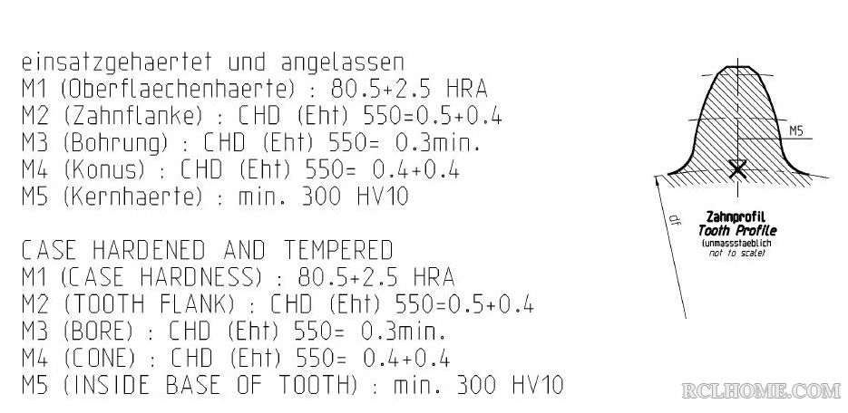

发表于 2013-1-9 08:07:26 | 显示全部楼层
正常现象,^_^。
渗碳过程中,渗碳气氛的浓度是定值,齿定部位的渗入面积最大,齿底部位渗碳面积最小,因此存在差别。
国外原图纸中存在硬化层深度的检测要求中齿节圆部位和齿底部位均有硬化层深度的要求,两者存在差别。到中国的图纸中这些东西都给去掉了。
这是我看到的国外技术人员带来的国外使用图纸和转发到中国的国外图纸的差别。

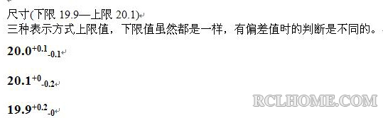

签到天数: 2626 天
7169
37210
发表于 2013-1-15 11:39:18 | 显示全部楼层
我们标注技术要求是:硬度80.3---83HRA;国外标注是:硬度80.5+2.5HRA.
我们标注技术要求是:有效硬化层0.5---0.9mm;国外标注是:CHD:0.5+0.4mm.
